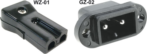

    Hola de nuevo, cuando mi hermano realizo la instalacion hace años preparo un pequeño panel con conectores polarizados, se usaban para conectar una bombilla, una radio todo a 12vdc. Mi sorpresa hace poco tiempo es que ya no los fabricaban o no los importaban. Probe con conectores tipo jack pero aparte de soportar poca corriente con el tiempo tienden a no hacer buen contacto y no me terminan de convencer. Por eso os pregunto que conectores usais o me recomendais, lo ideal que uno de los dos (o macho o hembra) se pueda montar en panel vamos algo como el enchufe de 220v que todos tenemos en nuestras casas pero polarizado. Os adjunto foto de los conectores que tengo actualmente en casa y que no encuentro o no se buscar. Un saludoNombre:  ramka_3279.jpg

    Son conectores IEC polarizados.
    Creo que actualmente en deshuso pero todavía se encuentran.
    https://es.m.wikipedia.org/wiki/Conector_IEC

    WZ-01 Connector AC mains IEC 60320 C7 EURO polarized plug 3A | eBay
    De todas maneras este conector no es demasiado robusto; no permite mucho amperaje y tiene el número de inserciones limitado (vida mecánica).

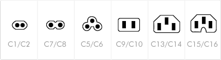

    Ok gracias pero por lo que veo precios prohibitivos para comprar una docena. Creo que optare por los IEC C13 Nombre:  conectores iec.png
Visitas: 605
Tamaño: 4,4 KB
    Aparte de economicos y que los puedes reciclar de equipos informaticos estan en este momento mas estandarizados, ya se que son muy grandes pero bueno no se puede tener todo. Muchas gracias y un saludo

    Los IEC C13 los tienes hasta 16A (cito de de memoria); no es mala opción, pero has mirado en alguna tienda física?
    No hagas caso de los precios online.

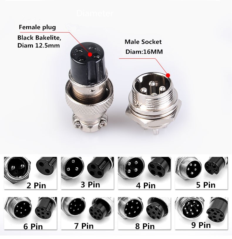

    Si sirve de ayuda a alguien al final he encargado unos GX16 de 2 pins, 10 pares macho-hembra 7€ aguantan 7 amperios que para lo que lo necesito de sobra.
