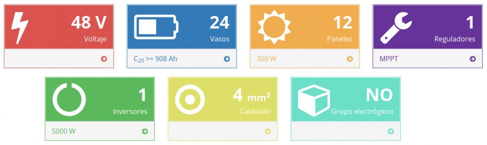

    Estoy pensando en poner un sistema foltovoltaico de aislada en una vivienda con un consumo estimado de 210 kWh al mes.
    Estoy estudiando diferentes kits y me gustaría que el sistema fuera fácilmente ampliable. Mi configuración sería algo tal que así:
    https://www.pulsarx.com/es/project/v...6AA32/E6A51FED
    Descripción de componentes en pulsarx
    Respecto a las baterías he visto que hay dos tipos de vasos, OPzS y OPzV, he leído un poco sobre las diferencias pero no me queda claro si el mantenimiento de las OPzS puedo realizarlo yo mismo o si requiere de un profesional.
    Estaba pensando subir un poco el regulador para tener en cuenta futuras ampliaciones pero no se si es mejor aumentar voltaje, corriente, ambos o poner uno y al ampliar añadirle otro modelo del mismo.
    ¿Alguna recomendación sobre el sistema?

    210kWh al mes son unos 7kWh/día, que no es mucho. Pongamos 10kWh/día, que me parece más realista para una vivienda habitual
    Para 10kWh/día en aislada necesitas 2500-3000Wp en placa. Batería unos 600Ah C10 a 48V. Regulador MPPT de 60A a 48V. Inversor de onda pura de 3-4kW. El precio del material (sin instalación) unos 7000 euros

    Si el sistema está bien diseñado, el único mantenimiento que necesitan las baterías de electrolito líquido es rellenar agua, de vez en cuando. Hay sistemas de rellenado automático
    No compres baterías de gel; son más caras y duran menos
    En otro hilo habías dicho que lo que te tira para atrás, es el precio de la batería. Si quieres ahorrar, vasos de tracción sirven casi igual de bien y son bastante más baratas que vasos estacionarios, p.e. 3000 en vez de 4000 euros

    Con vista a una posible ampliación, haces bien en elegir un sistema a 48V. Te recomiendo un regulador MPPT de 80A a 48V, al que podrás conectar hasta 4500Wp en placa. Si necesitas más potencia, siempre podrás añadir otro regulador MPPT más pequeño, por ejemplo de 30A
    Comentario:
    Si es sistema FV es en aislada, algunas (pocas) veces al año necesitarás el apoyo de un grupo electrógeno, por mucha batería que pongas
    El cableado a 4mm² no es correcto. Entre placas y regulador podría ser cable de 4-6mm², según como lo hagas. Pero entre regulador-batería y batería-inversor necesitas cables mucho más gruesos (p.e. 35mm²)

    La vivienda digamos que es casi habitual, con 210kWh creo que alcanzaría pero de ahí que quiera tener margen de ampliar. Gracias por la estimación del coste.

    Las baterías es lo que mas me preocupa ya que también es lo que se lleva casi todo el coste. Estoy documentandome sobre baterías, en cuento puedo miraré a fondo las baterías de tracción.
    Comentario:
    Creo que me queda claro el tema de los reguladores de cara a una posible ampliación. El grupo electrógeno también lo tengo en cuenta para una futura ampliación por lo que ya estoy mirando inversores/cargadores.
