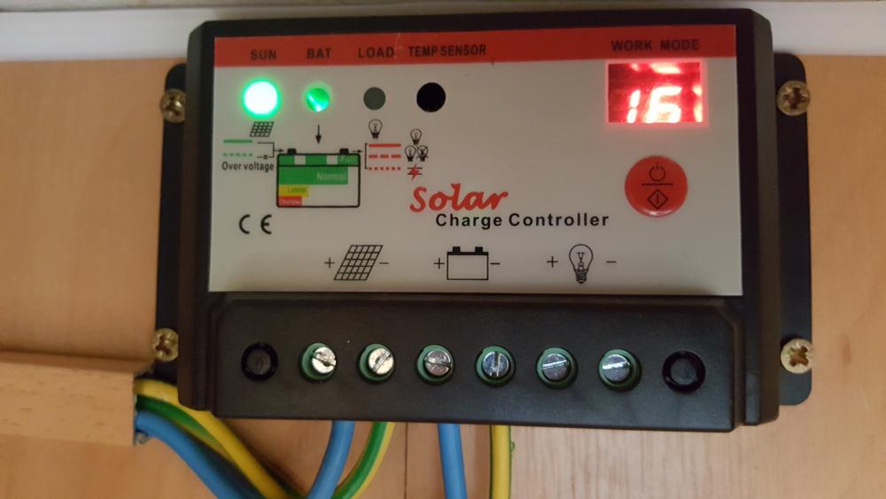

    Hola a todos,
    he dado con el foro buscando información sobre un regulador solar, y he pensado que podrías ayudarme. La verdad es que no me había metido nunca en estos temas, pero como ahora os contaré he 'heredado' una instalación y quiero entenderla y ir viendo que puedo mejorar en el futuro. He intentado encontrar información con la opción de buscar pero no he resuelto la duda. Muchisimas gracias por adelantado.
    El año pasado compré una caravana de segunda mano. Viene con un mover (un motor electrico para moverla sin engancharla al coche) y para alimentarlo, trae una bateria de 90ah AGM. La mia en concreto tiene instalado un panel solar para cargar dicha batería, con un pequeño regulador. Ademas, permite enchufar el circuito de 12v de la caravana a la misma bateria, para tener luces y la bomba del agua. Por desgracia, no tengo esquema ni manuales de nada.
    Por descuido/desconocimiento, me deje la caravana enchufada a la bateria todo el invierno, y cuando he vuelto, la batería estaba muerta. El regulador tenia en verde el led del panel solar, y en rojo en de la bateria.
    Me lleve la batería a casa, compre un cargador de baterias con función de recuperación y mantenimiento, en concreto un CTEK MXS 5.0 4A (no os pongo el enlace porque aun no puedo postearlos):
    Despues de un par de pruebas (el manual indicaba que podia pararse en alguna de las fases de comprobación) llegó hasta el final de la carga e indicó que la bateria estaba bien. Ya imagino que le he quitado vida util al haberla descargado (pretendo usar el modo mantenimiento para evitar que me vuelva a pasar), pero si funciona un tiempo más, pospongo el comprar una nueva.
    Cuando la volví a llevar a la caravana y la conecte, el regulador se puso en verde en el led del panel solar, en verde el de bateria y en verde el de carga, por lo que parecia todo correcto. Un par de dias después he ido otra vez, y cuando estaba alli, ha pasado de tener los 3 en verde a tener en verde el del panel solar y parpadeando el de bateria. Esto me ha desconcertado, y no tengo claro si es correcto o no.
    He intentado buscar el manual del regulador por todos lados. Tras mucho buscar, encontre la web del fabricante pero no se puede descargar. Es este:
    w w w .waohe.com/html_products/Solar-Charge-Controller(PWM)-54.html
    Presentación y petición de ayuda sobre regulador PWT chino de marca WAHOE-20170403_133749.jpg

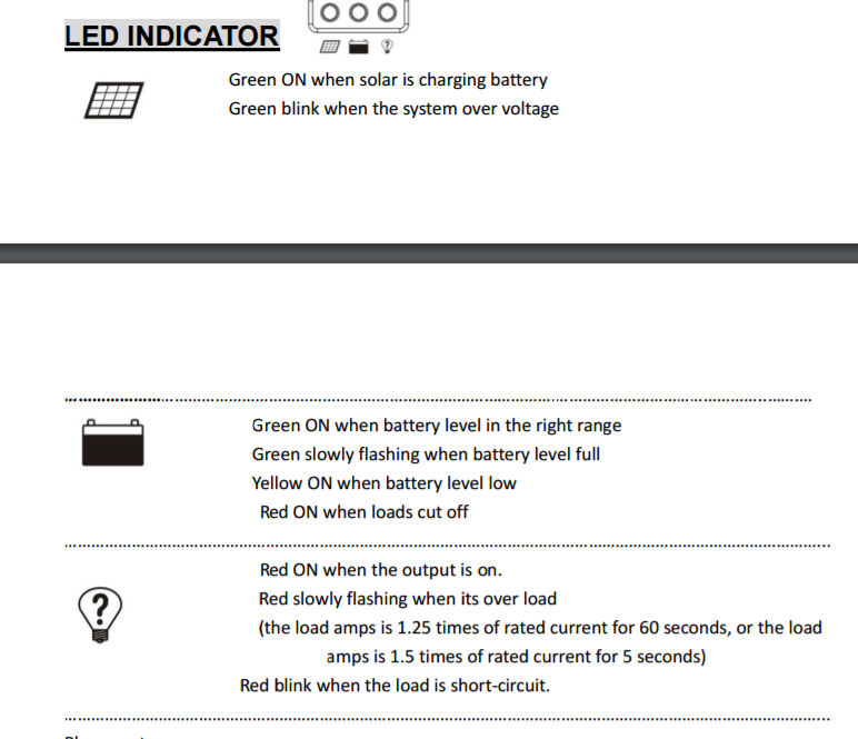

    Si encontre el manual de uno parecido de la misma marca, e indica esto:
    Presentación y petición de ayuda sobre regulador PWT chino de marca WAHOE-captura.png
    En concreto, Green slowly flashing when battery level full...
    ¿Alguien tendrá el manual de ese regulador? como eso es mucho pedir, ¿es posible que esto sea normal? es decir, que el parpadear en verde solo indica que la bateria esta llena, pero que en cuanto consuma algo volverá a ponerse a cargar...
    Mi miedo es que en realidad la batería siga mal, y necesite cambiar ya la bateria. La caravana es muy pesada, y sin el mover es muy dificil moverla en el camping.
    Muchas gracias y perdonad el ladrillo, queria daros toda la información por si es util
    Una pequeña actualización: mande un correo al fabricante chino a la desesperada y me han contestado enseguida con el manual...muy buen servicio. El problema es que esta en un ingles no muy correcto y me aclara menos aún... sigo con la duda si es normal que oscile entre indicar que esta cargando y pasar a parpadear...

    Me imagino que la bateria esta mal y por eso el regulador te indica que se descarga rapidamente.
    Midele el electrolito y sales de dudas.

    Si es AGM no puede medirlo. Una prueba de descarga con alguna bombilla puede valer, pero parece que está caput.

    Es de gel, no puede medir el electrolítico.
    Mira si te ayuda en algo:
    http://www.solarweb.net/forosolar/fo...teria-agm.html

    Ah perdon no me habia dado cuenta. Claro que es una caravana. Pero para mi que es la bateria y no fallo del regulador

    Gracias por las respuestas...ya imagino que no revivio tanto como yo esperaba...voy a echarle un ojo estos dias y si no va, compraré una nueva.
