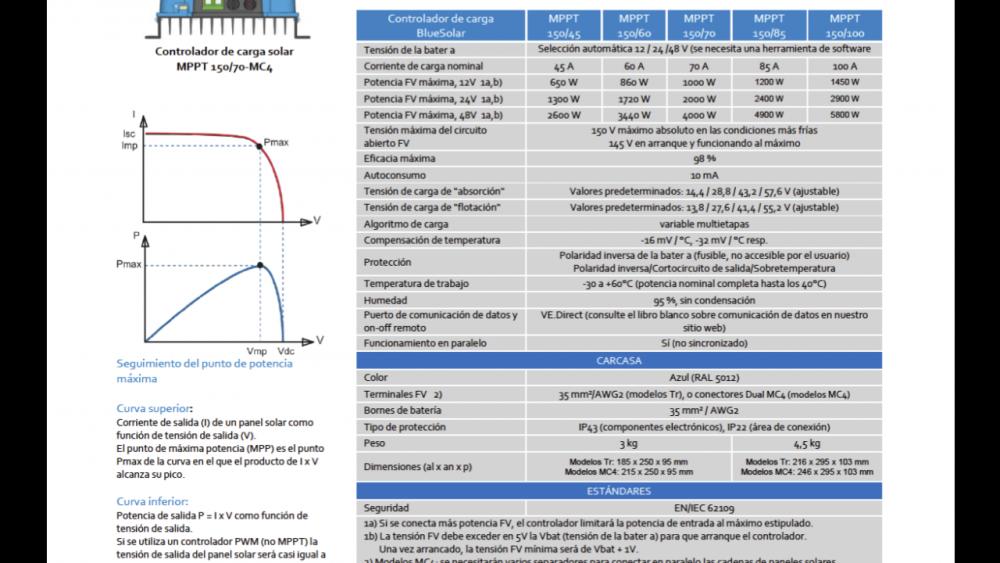

    Es posible que incluso tome ese dato de flotación, que por defecto lo tiene en 27,6v. En cualquier caso pone que si hay más potencia instalada este limitará la entrada a la máxima estipulada que en este caso pone 2000w.

    Estos mppt están limitados por amperios.

    Entonces photon, tu que los conoces bien, limita a 70 o algo más. Yo en mi 100/30 ya digo que me ha marcado máximos de potencia diaria de más de 800w, eso son 35a.
    14.172
    Predeterminado Re: placas de 60 celdas con 72 celdas
    Sera momentáneamente, en todos con pantalla hay retardo hasta llegar al ajuste.

    ... en mi 100/30 ya digo que me ha marcado máximos de potencia diaria de más de 800w, eso son 35a
    A ver si nos entendemos: Los amperios para dar 850W dependen de la tensión de batería!
    - 850W a 24V son 35A
    - los mismos 850W a 28V son 30A
    - los mismos 850W a 32V son 27A
    Es decir, el Victron 100/30 puede con 850W, si la tensión de batería es alta, por ejemplo en absorción
