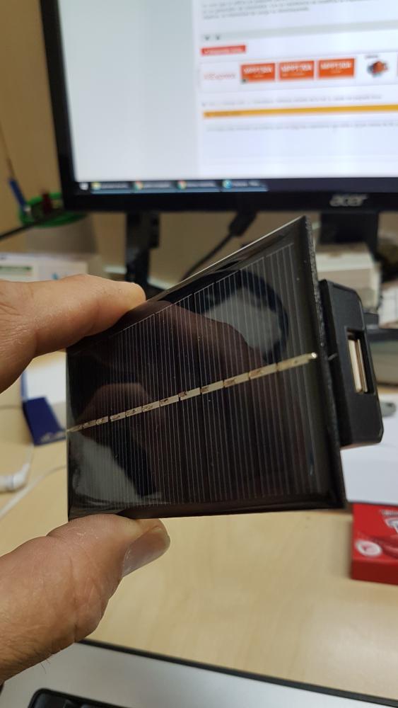

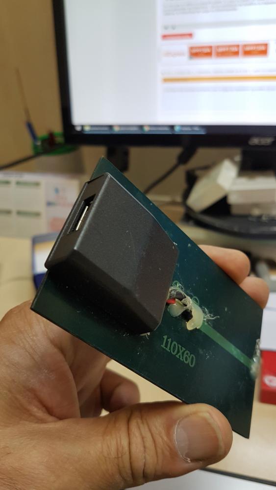

    A lo mejor estoy diciendo una tontería, pero en Ebay hay reguladores con salida a 5V por menos de 5€, yo usé uno junto con una placa de 6V para hacerme un cargador solar para el móvil. No es que cargue mucho pero por lo menos no me quedo sin batería cuando estoy en el huerto. Vienen con un conector USB pero no es muy complicado adaptarlo al que necesites...
    Un par de fotos del invento: Todo por menos de 10€ y un poco de bricomanía.
