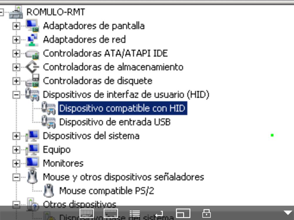

    Entiendo que aparece en el administrador el descriptor HID, pero no el USB, correcto?

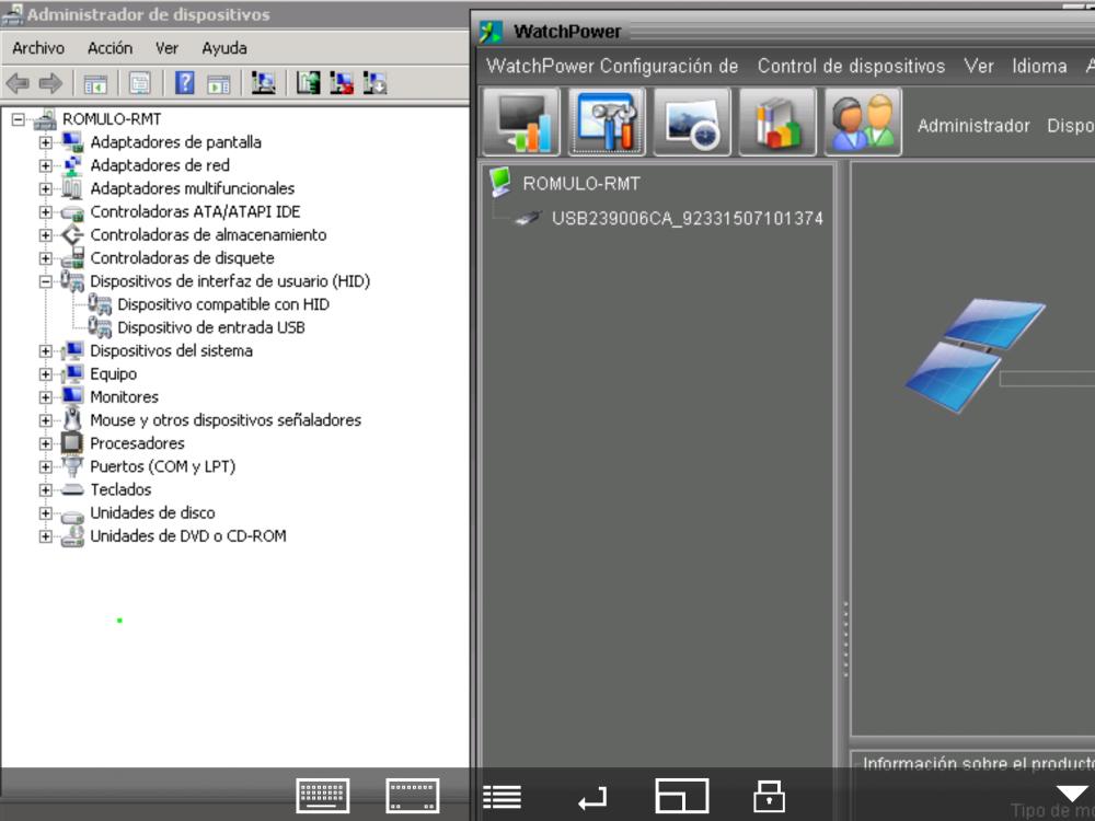

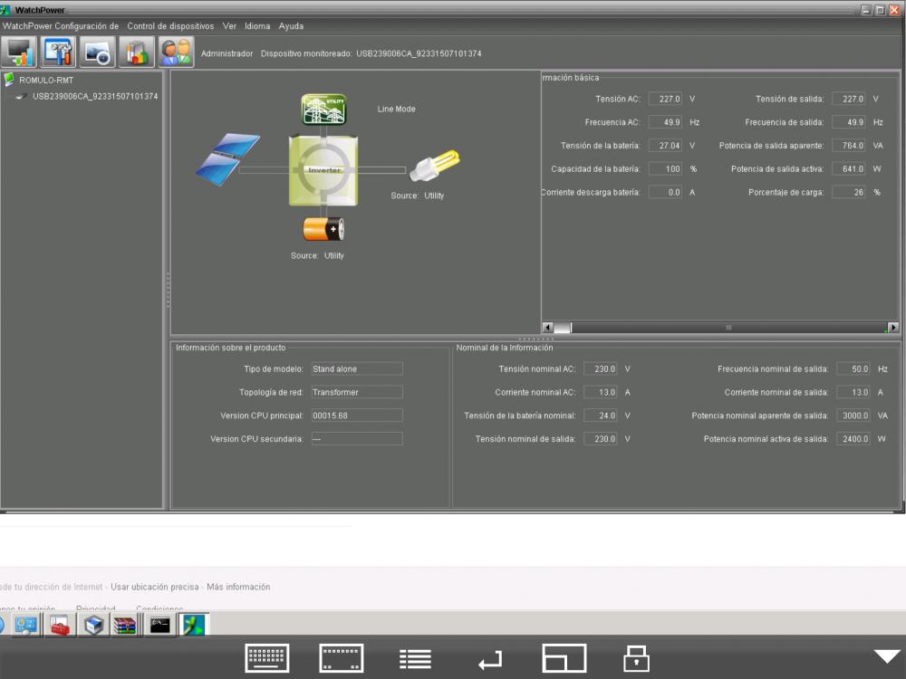

    Al final conseguí que funcionara sin instalar driver, solo encontré esta versión del programa en un foro inglés donde reconoce el dispositivo USB Inversor Axpert 3kva - USB y conexión con pc no funciona ¿Driver?-img_1957.jpg
    Watchpower V1.11beta2
    No realiza ninguna conversión, lo enchufas y te lo reconoce como dispositivo HID USB. El híbrido este solo tiene una salida usb, no serial ni adaptador de serial a usb.
    De ahí a que la mayoría de programas no funcionen. Adjunto pantalla de como lo reconoce Windows (como si fuera dos dispositivos usb)Inversor Axpert 3kva - USB y conexión con pc no funciona ¿Driver?-img_1958.jpg

    Al final conseguí que funcionara sin instalar driver, solo encontré esta versión del programa en un foro inglés donde reconoce el dispositivo USB Pulsa en la imagen para verla en tamaño completo
Nombre: IMG_1957.jpg
Visitas: 677
Tamaño: 61,2 KB
    De ahí a que la mayoría de programas no funcionen. Adjunto pantalla de como lo reconoce Windows (como si fuera dos dispositivos usb)Pulsa en la imagen para verla en tamaño completo

    Que fecha tiene el ejecutable watchpower.exe : 12 de Septiembre 2016??
    oblitum está desconectado Forero
    sep 2016
    Sevilla
    129
    Predeterminado Re: Inversor Axpert 3kva - USB y conexión con pc no funciona ¿Driver?
    Así es, septiembre de 2016

    Seguramente en esa ultima version del watchpower hayan metido los USBs. Es una simple conversion por software....o la haces por drivers o la metes en el mismo programa watchpower.
    De hecho en el propio inversor aunque solo tenga conector USB la forma que tiene de comunicarse la placa base del inversor desde fuera es por TTL y por puerto serie es bastante sencillo. Los que llevan conector USB tienen que llevar un board de conversion USB-SERIE-TTL bastante mas sofisticado en hardware que una simple BOARD serie-ttl.
    Dejo el link por aqui por si alguno necesita el watchpower ultima version (SEPT-2016)
