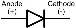

    Incluir un diodo de bloqueo, muy facil:
    el + que viene de la placa --------l>l-------- entrada + del regulador (lado del anillo del diodo)
    Nombre:  diode.jpg
Visitas: 734
Tamaño: 2,8 KBNombre:  diodo simbolo.jpg
Visitas: 852
Tamaño: 5,7 KB

    El diodo adecuado para conectarlo al regulador de las 2 placas de 85W de cuanto tendría que ser? Iré a comprarlo a una tienda de electrónica para hacer la prueba con el ISOLER que es el que retornaba todo el voltaje. Gracias de nuevo Briko :-)
    murcia
    4.428
    Predeterminado Re: Problema con sobrecarga en sistema aislado
    Para las 2 placas 15Amp. (SB1540 por ejemplo).
    Si tu regulador es de 20A, mejor poner directamente 20Amp.
