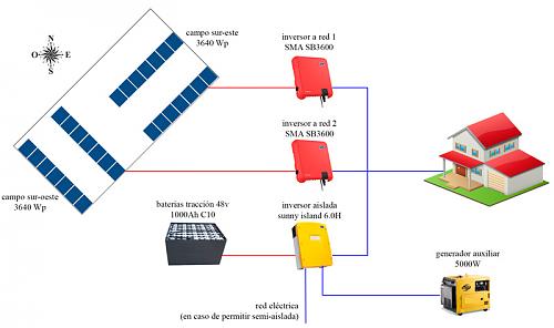

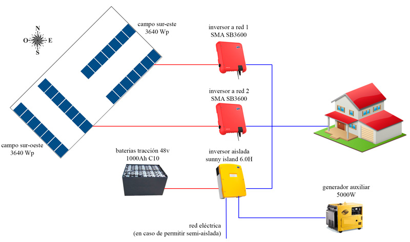

    Seguimos avanzando en el proyecto.
    Para mejorar un poco la instalación he pensado en tener dos orientaciones de paneles, una sur-este y otra sur-oeste con una inclinación extra sobre la cubierta, quedando un total de 45º. Según mis cálculos la producción Fv total sería similar pero distribuida en un mayor número de horas al día, en general creo que compensa pero sobre todo en sistemas con inversor de red se consigue mayor eficiencia.
    La instalación quedaría de la siguiente forma
    nueva instalación 15.000 WH/DIA-instalacion2.jpg
    Los inversores a red propuestos disponen de dos MPPT cada uno, son los SB3600TL o el nuevo SB3600, y capacidad de 750v y 600v respectivamente. Cada inversor gestionaría 14 placas entre 250-260Wp cada una, lo que no tengo claro del todo es si usar los dos MPPT de cada inversor (con lo que tendría strings de 7 placas) o usar solo uno (string de 14 placas) que parece que también lo aguantan (no llegando a 600v) con el ahorro de cableado y también mayor eficiencia extra (en el simulador de SMA aparece un aumento de eficiencia en este caso, no entiendo el motivo exacto pero puede que se trate del hecho de llegar antes al voltaje de trabajo o menores pérdidas al trabajar con mayor voltaje)
