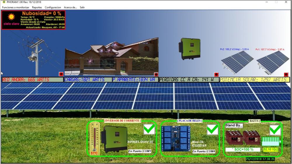

    Hola a todos,
    Desde hace aproximadamente un año y medio compre este inversor, pero la versión de MPP Solar. Modelo 5.5 KW MPI Hybrid.
    Antes tenía un Modelo de Hybrid V de 4 Kw. Estoy muy contento con el cambio.
    Si bien tuve algun inconveniente al comienzo, que fue solucionado por la Garantía de MPP Solar, recomiendo a todos aquellos Usuarios Residenciales, esto es aquellos que cuentan con conección a la Red, y que les interese poder inyectar excedentes de energía a la red que evaluen seriamente su compra.
    Es un equipo económico para sus prestaciones, muy nuevo, por lo cual tiene practicamente Todas las certificaciones para su homologación para inyeccion a Red.
    Toda la vida me quedo con este equipo en vez del Hybrid V.
    Les sintetizo en 2 razones, para mi de muchisimo peso, en comparativa.
    1) El Hybrid MPI 5.5 para una vivienda promedio de un consumo considerable tiene un excedente de Energía para soportar cargas casi en el tope de lo conseguido en el mercado, a estos precios, sin pasar a energía TriFasica.
    2) El Hybrid MPI 5.5 cuenta con 2 (dos) Entradas PV y al soportar un VOC de hasta 500 Volts cada una permite hacer configuraciones de Paneles (Strings) conectados en Serie utilizando cables de mucho menor calibre, lo que redunda en costos y sobre todos en Distancias desde el Inversor hasta los Paneles muchisimo mayores a los soportados por la serie Hybrid V, sin pérdidas o con pérdidas realmente despreciables.
    Utilizo actualmente mi propio desarrollo de software para leer los parámetros entregados en tiempo real por el Inversor con funciones muy superiores al ICC.
    A quien le interese tener idea de que se trata y eventualmente evaluarlo, comente en este hilo.
    Saludos a todos.

    Te envio un Preview:
    Le puse de nombre al soft: PHORAM. Lo tengo en desarrollo contínuo. Es mi Hobby. Estoy seguro tambien que funciona con los otros Hybridos MPI, tales como elo de 3KW y 5 KW. Si te interesa leer algunas de las funcionalidades escribe: PHORAM solar en google y observa los Post que escribí en un Foro de Sud Africa. Aprendí mucho sobre energía solar alli.
    La version que está colgada en el Foro igualmente es anterior a la actual.
    Saludos !
    Editado:
    No me deja poner enlaces, Busca: PHORAM Power Forum
    Post: "Phoram is Here"
    CEF

    Hola rpsli
    Por favor ten en cuenta lo siguiente.
    La coneccion deberás hacerla por RS232. El sistema NO FUNCIONA por USB.
    Si tu maquina no tiene Puerto Directo RS232, deberas conseguir un Cable USB a RS232.
    Humildemente, se que no hay software parecido en el mercado, menos gratis, y la cantidad de ideas nuevas que estoy plasmando...
    La verdad que me gustaría saber si funciona en los otros MPI, los de 3KW, 5KW(Fantastico inversor) y el de 10KW. Estimo que debería funcionar porque el Protocolo RS232 creo que es exactamente el mismo.
    Por otra parte actualmente tengo algunas modificaciones en las Bases de Datos.
    Ni bien termine unos cambios que permitan controlar completamente la Placa de RELE externa con los Eventos del sistema subo la proxima versión.
    CEF

    Te muestra los valores de Potencia INSTANTANEA recibidos en tiempo real ? RED, CARGAS, SOLAR y PERDIDAS ?
    Si no lo hace, estimado, no está conectado el Inversor por RS232 a tu maquina.
    Los Totalizadores empiezan a sumar en cuanto los Valores Vivos son recibidos.
    Confirmame esto y vemos.
    CEF

    A aquellos que prueben la version del Sistema que se encuentra en la WEB de powerforum tienen que considerar lo siguiente:
    1.) Leer instructivo de instalación (Ingles)
    Aparecen 2 (dos) Ejecutables. Uno queda como Residente en la barra de tareas <<phoramtray.exe>> que invoca automáticamente a la Aplicación Principal: <<phoraapp.exe>>
    Cuando se encuentra operativa PhoramTray aparece con un icono con un puntito que cambia de color de rojo a verde cada 1 segundo.
    Esa version tiene un BUG que no le informa al Usuario que el Inversor NO SE ENCUENTRA CONECTADO. Siempre en esa aparece como un Inversor hayado en Puerto COM1. Esto lo soluciono en la version nueva que estoy por subir, pero si el inversor está efectivamente conectado no altera en absoluto el funcionamiento del programa.
    2.) Recuerden. La conección NO FUNCIONA POR USB. Solamente RS232.
    CEF

    el programa recibe correctamente voltage y frecuencia de red, voltaje batería,
    voltaje y potencia de las dos entradas fotovoltaicas.
    le falta la potencia de red de consumos y carga de baterias (me marca toda la potencia fotovoltaica como perdidas)
    lo tengo en un portatil con una tarjeta pcmcia rs232.

    Consulta.
    Este inversor puede configurarse de formas muy variadas. Puede trabajar con y sin baterias, con y sin Energia Principal, con y sin cadenas de PV.
    Tu sistema está conectado a la Red electrica domiciliaria ? Reviza la configuracion si no indicaste Como Energía Principal: Grupo Generador.
    Tus Baterias están Cargando ?
    La Energia Solar que recibes soporta todas las Cargas de tu casa y el restante es tomado de las baterías ?
    Como tiene configurado por SOLARPOWER el Inversor ? es decir con que modo de funcionamiento OFF GRID, GRID TIED ? y Modo de Back Up ?
    Como no lo he probado con absolutamente TODOS los Modos preconfigurados posibles, tal vez la Respuesta al comando QPIGS vias RS232 es diferente.
    Los usuarios de PowerForum me habian indicado otros BUGS ya corregidos en la version a subir proximamente, pero no ese. Ese es el problema del desarrollo en solitario sin otros ambientes de prueba, pero si sigo recibiendo aportes los iremos corrigiendo...
    CEF

    Tienes un Ínfini de 5.5 verdad ?
    Tal vez con algún firmware distinto al mío que es mpp solar. Me llama la atención que pueda decodificar algunos parámetros y otros no.
    Tenemos para hacer 2 cosas.
    1. Voy a poner la versión actual en un Link de Google Drive. En esa corregí varios errores, ya que la 1.10 que subí originalmente al foro como tenía un problema con la placa CC del inversor por tanto error Nro 17 de Baterias no me Di cuenta hasta que solucione el problema de Hard en el Inversor.
    2. Voy a agregar una impresión en pantalla del retorno del comando QPIGS como tiene el ICC para poder darme cuenta que es lo que está devolviendo tu inversor. Con eso veré porque a ti no te muestra el valor instantáneo de Red y o de las cargas para poder corregirlo.
    Con respecto al + .4 imagino que te refieres a la diferencia entre el voltaje que entrega tu inversor de Corriente y lo leído del BMV700, eso es correcto y es la idea que cada uno corrija el voltaje a un valor más real que lo poco preciso del valor entregado por estos inversores. El que no cuenta con BMV... puede medir la tensión exacta de sus baterías con un buen voltimetro.
    Cuando haga tiempo de preparar el Link aviso por aquí. :.)
