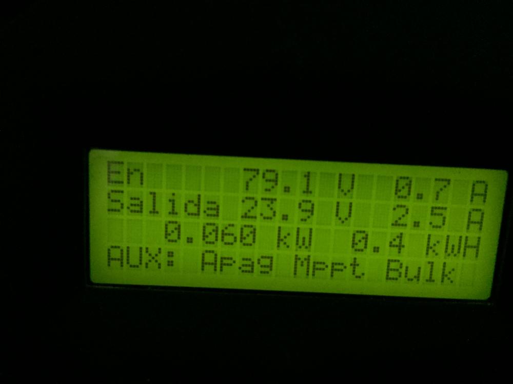

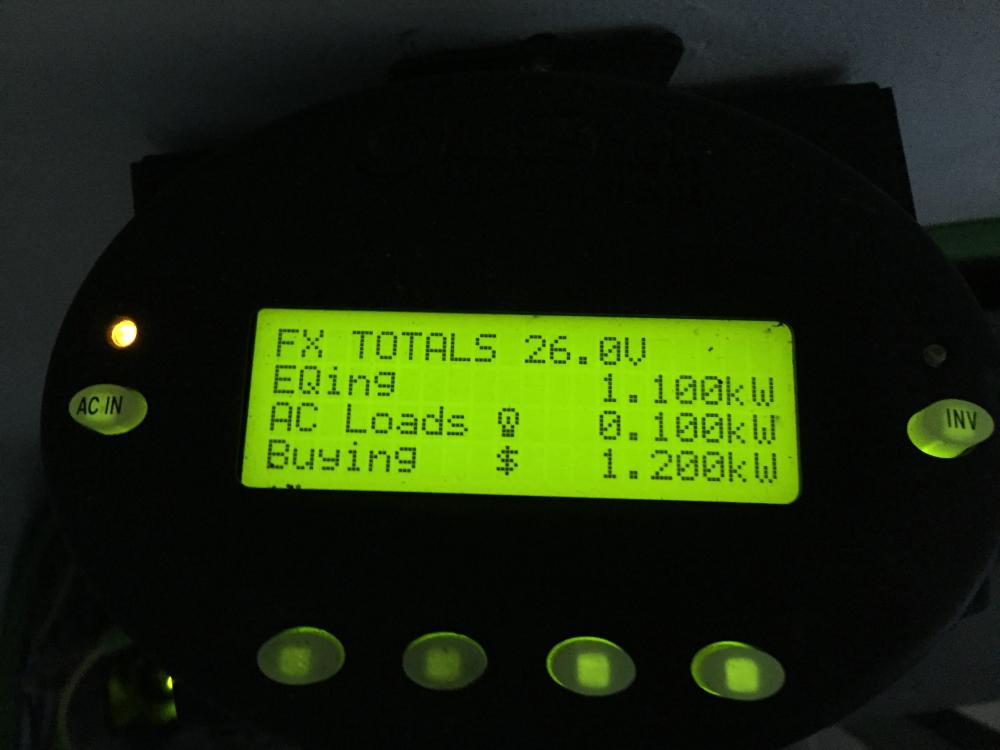

    Buenas tardes!
    Tengo un equipo solar que moví de una casa aislada a otra, y tras conectado me doy cuenta que la densidad está a 0. Pensé que dejando que se cargue con las placas varios días subiría pero no sube...
    Os paso descripción del equipo:
    3 paneles 250w conectados en serie
    Inversor Outback FX-3024
    Regulador Outback FM60
    12 baterias tab de 500amp conectadas en serie
    En esta casa como mucho voy dos fines de semana al mes, y cuando no estoy bajo el diferencial para que el consumo sea 0.
    Primero de todo el densimetro quedaba abajo del todo y en una semana por lo menos ya está a 0, un semana mas tarde he puesto un generador durante 3 horas, pero se han quedado a 0, y dos de ellas sigue el densiometro abajo del todo. i aunque no lo utilice me llega a 22,8v cada noche.
    Que puedo hacer!?
    Gracias de antemano!
    Os pongo fotos del densimetro, del mate del inversor i del mate del regulador

    Este densímetro es muy rudimentario. Pero vale - si marca "0", serán 1.10g/ml, más o menos
    Parece que las baterías están sulfatadas y necesitan una buena ecualización
    Supongo que con el poco sol que hace estos meses y con 750Wp en placa no llegan a flotación y menos a ecualización
    Ecualiza manualmente! Si te interesa, lee este hilo ... y este otro también

    Mucho equipo (y bueno), pero pocas placas.

    Si, tengo pensado ampliar a 6 placas que me imagino que será el máximo permitido por el regulador, pero más adelante
