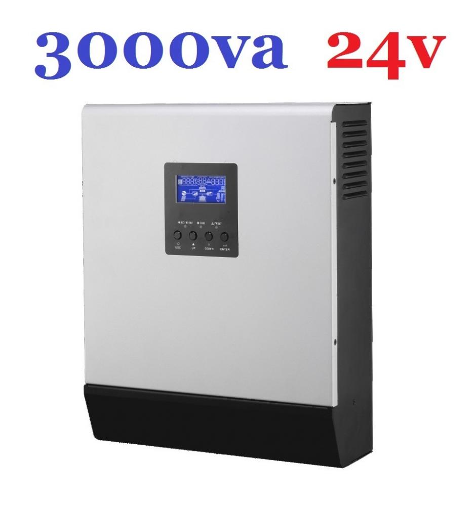

    Supongo que el inversor-cargador es el famoso hibrido, similar a este:
    Carga de baterías con grupo electrógeno en inversor-cargador chino-hibrido-3000va-24v-pwm-50ah-13-p_91_1_93_.jpg
    Si es ese, es bastante "exquisito" con la calidad de la corriente externa que le entra, tanto en voltaje como frecuencia (incluso te diría que en la forma de la onda). En algunos se puede actualizar el firmware y es un poco menos exquisito. Pero si generador no iba muy fino en la salida, el hibrido no lo admite para carga de batería, y como mucho te hace el bypass de la salida de 220v, pero no carga la batería.

    Sí, al menos la carcasa es igual que la de la foto.

    Tengo varios inversores como el de la foto, y aceptan como entrada de corriente la onda senoidal modificada, por lo que no creo que sea la culpa de tu motor.
    Tal vez la configuracion del mismo?

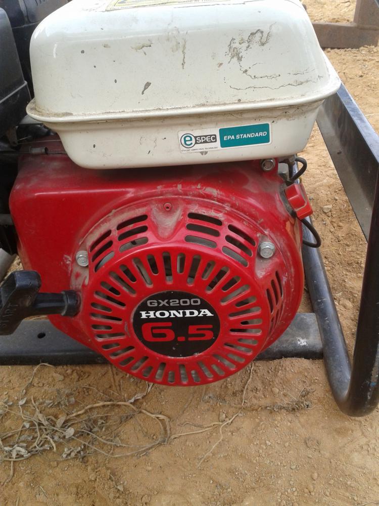

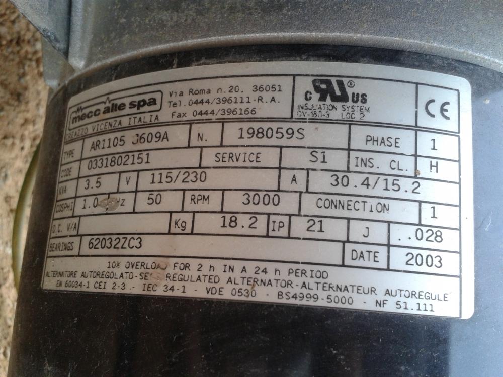

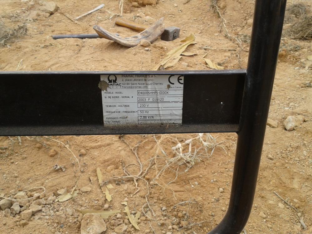

    Carga de baterías con grupo electrógeno en inversor-cargador chino-2013-11-30-11.45.58.jpg
    Carga de baterías con grupo electrógeno en inversor-cargador chino-2013-11-30-11.45.26.jpg
    Carga de baterías con grupo electrógeno en inversor-cargador chino-2013-11-30-11.47.20.jpg
    Muchas gracias Jordiet,
    Intento mandaros unas fotos del grupo electrógeno con las especificaciones., es un motor Honda GX200 6.5, antiguo.
    Y aquí no creo que pueda cambiar la configuración, no crees?
