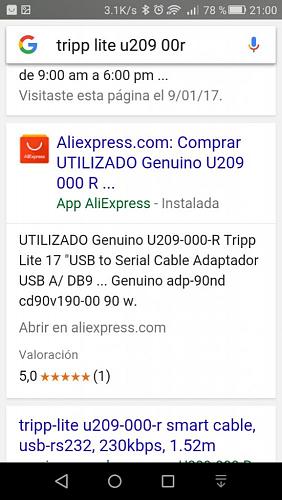

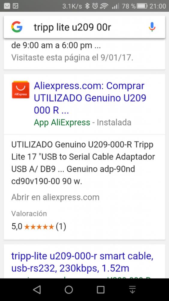

    Enviado desde mi ALE-L21 mediante Tapatalk
    may 2010
    malaga
    292
    Predeterminado Re: Programar mppt tristar 45amp
    He pedido este en Ali Express a ver si vale.Este lo recomienda morningstar
