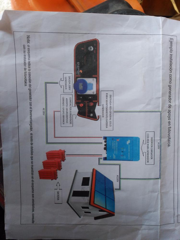

    Buenas, tengo conectado un Axpert de voltronic 5000 a 48v y quisiera poner en marcha la opción de integrar un generador de apoyo en modo automático que arranque cuando las baterías estén bajas y no haya sol, para ello tengo un Genergy gasolina de 6,5kw con la opción de fv... El caso es que el esquema de instalación me pide que enchufe el avisador para que arranque el grupo cuando el inversor se lo mandé y para esto hay dos cables que entran en el panel del inversor y no sé cómo conectar esos cables al relé... Alguien tiene idea de como hacerlo? Gracias

    Claro que al "dry contact" tienes que conectar un cable que va al generador! El generador tendrá un contacto para arranque remoto. Si no lo tiene, también sirve el botón que aprietas manualmente para arrancar el grupo.
    Miremos el contacto NO del "dry contact". Éste esta normalmente abierto. Cuando la batería baja a la tensión configurada, el contacto NO cierra. Es decir, si llevas dos cables del NO al arranque remoto, se pondrá en marcha el generador, cuando se active el "dry contact".
    Ojo: El relé del "dry contact" solo puede con pocos amperios. Si para arrancar necesitas mucha intensidad, tendrás que intercalar un relé de potencia. El "dry contact" activa el relé de potencia y éste, el generador.

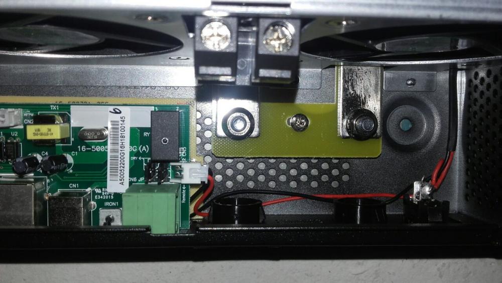

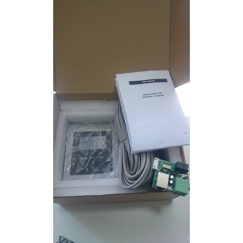

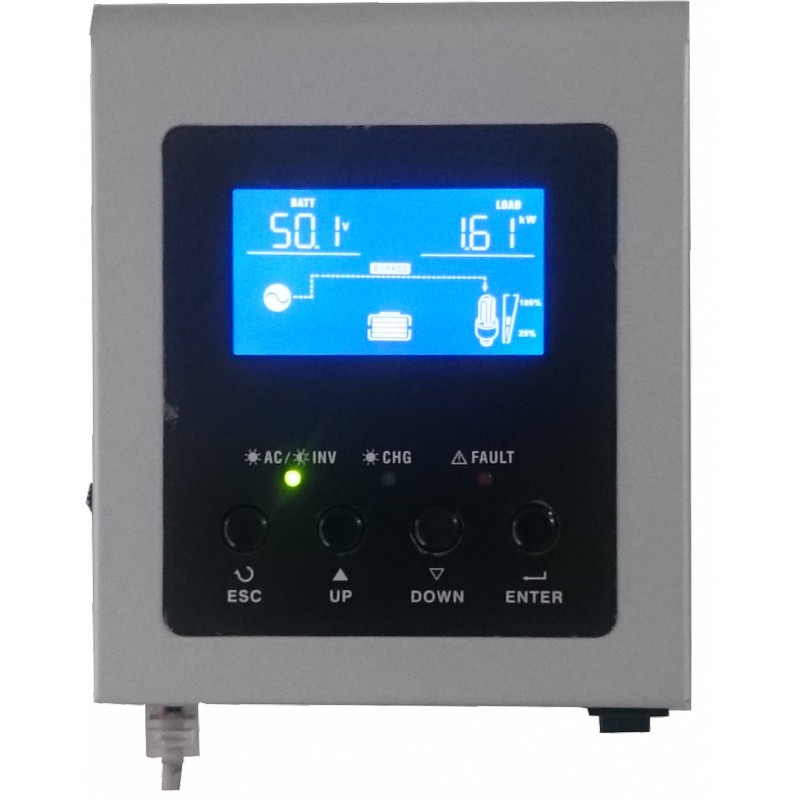

    Otra cosa para la que se usa los conectores del dry connect es para la alimentacion e interruptor remoto del hibrido con un panel de control externo que sacaron los de voltronic hace unos meses. Pongo foto:

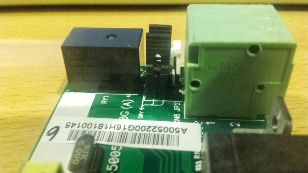

    El panel de control necesita de conexion por puerto serie y conexion a los pines NC y NO del dry connect previo cambio de unos puentes JP1 JP2 en la placa de comunicaciones. Estos puentes lo que hacen es darle la conexion del switch power a esos pines NO NC para arrancarlo o pararlo remotamente.
    Lo que ya no se es si al usar un panel de control de estos se puede usar tambien el arranque del generador en el dry connect.
    Pongo fotos de los puentes en una placa de comunicaciones de un hibrido del 2016 y como usa el cable q viene del switch power (rojo-negro):
    Por cierto he visto que con el panel de control externo viene una tarjeta de comunicaciones de puerto serie para ponerla en el caso de que tengas un hibrido con USB solo en la tarjeta de comunicaciones.
    O sea que seria reemplazar una por otra. Eso refuerza mi idea de que las tarjetas de comunicaciones de los hibridos pueden ser intercambiables ya que las conexiones internas son identicas. Lo unico que cambia son los puertos disponibles en esas tarjetas: RJ45, USB o ambos a la vez.
