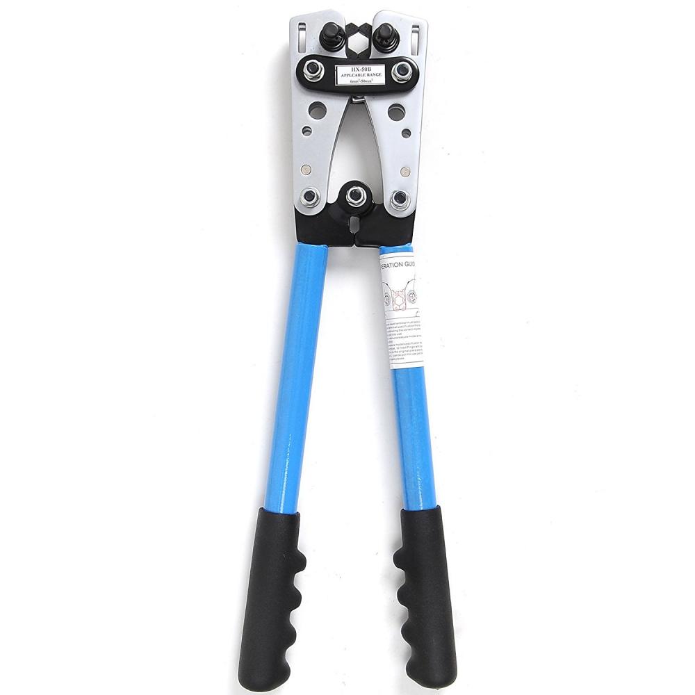

    16,99 euros en ebay, puede crimpar terminales de 6,10,16,25,35, y 50mm2:
    Este ultimo video no es de esta herramienta exactamente, pero es de ese tipo.

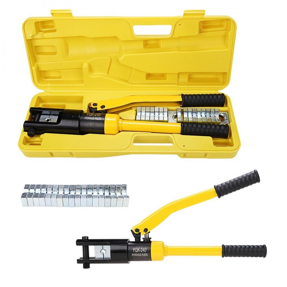

    O bien esta, tambien en ebay, por 39,69 euros, es capaz de crimpar terminales de 16,25,35,50,70,95,120, 150, 185, 240 y 300mm2:
    Que opinais? cual veis mas versatil? alguien tiene una de estas? la de 16 euros esta genial en realicon calidad precio y digamos que tiene mas rango por lo bajo, pero igual con solo 50mm2 como maximo te quedas corto...la otra vale mas del doble, pero tiene un rango mayor por arriba y es hidraulica...ambas tienen muy buenas criticas...

    Yo tengo una como la hidraulica pero en aluminio y me va genial, he crimpado lineas de 16, 25, 35, 50, 70, 95, y 150 y perfecto.

    Píllate la hidráulica...........
    Aunque, por el foro hay un tuto de como grimpar con un trozo de tornillo y la verdad es que queda de perlas...jeje.

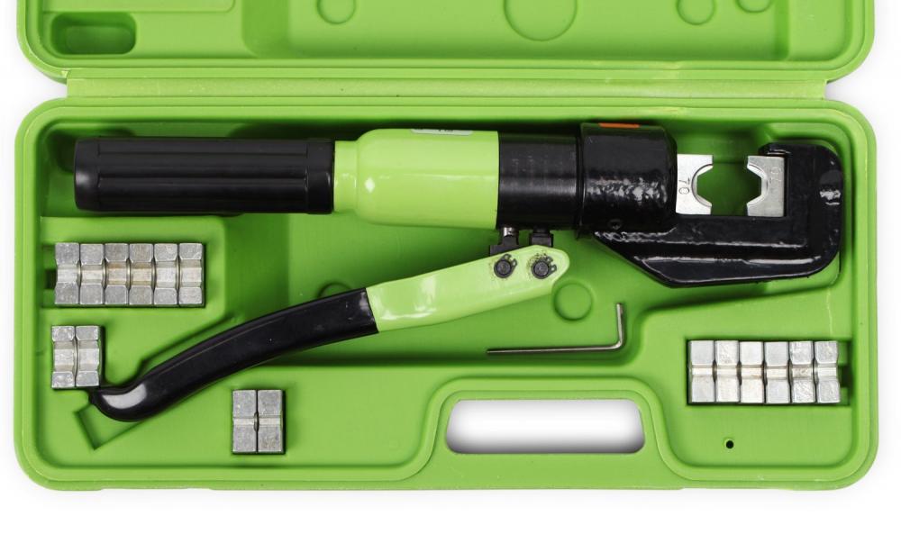

    POr si te interesan más variables en tu equación........EStá está por amazon.
    Esta es la que tengo yo.......como anécdota, tuve un problema y me la cambiaron sin ningún problema. Son de fiar 100%.

    Hola. Al final he comprado la hidráulica de hasta 300mm2, la vi mas versátil al tener mas rango, pero todavía no la he probado, cuando vuelva de vacaciones tengo que crimpar un par de cables, ya OS diré como va.
    Eso si, uno de los troqueles ha llegado un poco deformado, pero no creo que afecte al crimpado.
