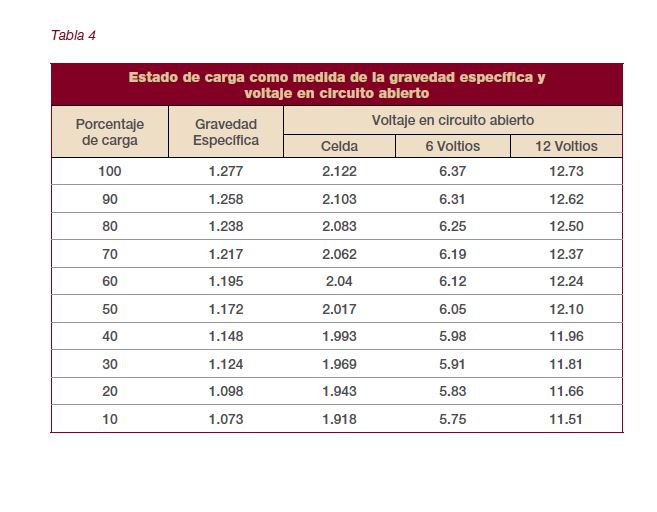

    Cita Iniciado por kimynaty Ver mensaje
    ¿Qué opinas que la densidad sea de 1,18? ... Tengo entendido que lo suyo es que la densidad sea 1,24
    Depende del tipo de batería.
    Si son monoblock o vasos de tracción, la densidad con el SOC 100% es de 1.27-1.28g/ml
    Si son vasos estacionarios, la densidad con el SOC 100% es de 1.24-1.25g/ml
    La densidad de 1.18g/ml corresponde al SOC 50% (monoblock, v. tracción) rsp. al SOC 60% (v. estacionarios)
    Es evidente, que tus baterías no se cargan bien ...
    Solo orientativo: Tabla de densidad para baterías Trojan T-105 . . . . . . . . Estufa de pellets para instalación aislada-tension_soc.jpg

    ... mis baterías son 6 unidades de 2V tipo opzs
    Pues son vasos estacionarios
    ¿porque están dañadas o porque no tienen suficiente carga? Cuando cae la noche están entre 12.3v y caen sobre los 12v.
    No creo que estén dañadas. Estarán sulfatadas, por no llegar (casi) nunca al SOC 100%
    Pregunta: La densidad 1.18g/ml - la has medido con las baterías cargadas a tope, con el SOC 100% ?
    La densidad la he medido hace poco, de día mientras cargaban, pero seguro que no estaban al 100%
    Pues no sirve, este valor. Parece que tus baterías están bastante bien, si medio cargadas tienen 1.18g/ml
    Para poder interpretar el valor, tienes que medir la densidad con el SOC 100%, con la batería reposando
    Has comprobado, si los 6 vasos tienen la densidad igual? También es importante!
