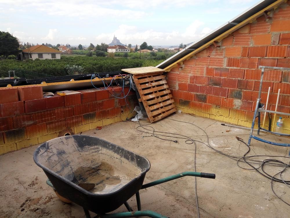

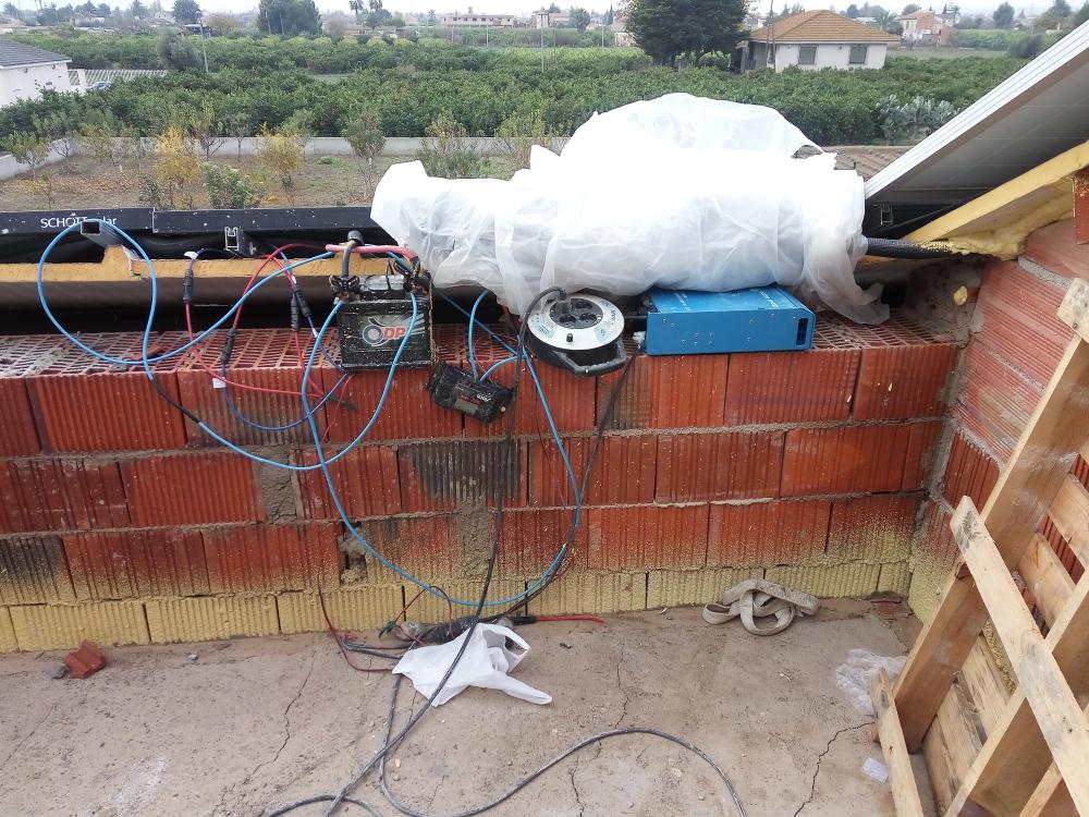

    Ya de paso aprovecho para enseñaros el sistema con el que he estado haciendo gran parte de la obra que supone la construccion de una casa. un victron 1600, una bateria de coche, 500 watios en placa amorfa, y un regulador de 30A.
    La bateria es una bateria de coche vieja, pero solo funciona de dia o iluminacion a led.
    Da para hormigonera, y maquinas variadas, tengo un grupo pero se conecta mas bien poco por practicamente no tener bateria.
    todo esta situado bajo el palet tapado con plasticos. ( esto si que es una instalacion espartana, lo demas tonterias).

    en realidad estas fotos son impresionantes, pues ponen de manifiesto lo realmente simple que es conseguir electricidad.

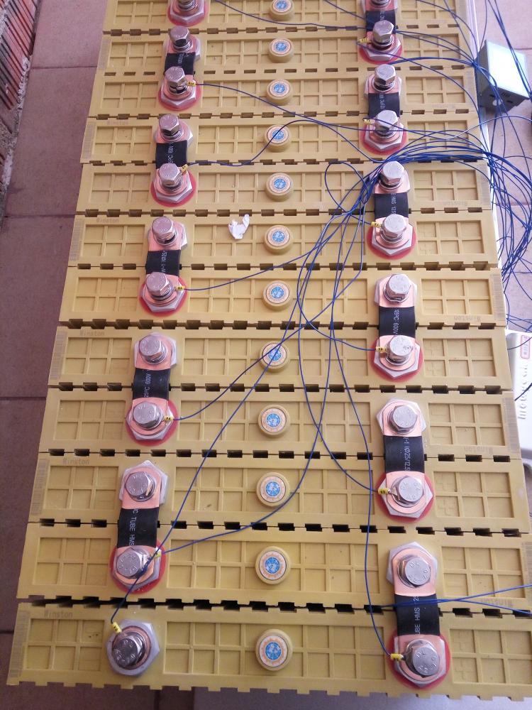

    Despues del desahogo incompleto prosigo y os muestro como es la bateria.
    el equipo que tengo pensado cponer en marcha seria:
    2 grupos de 15 paneles policristalinos de 250w. 24v. montados en serie
    dos reguladores de carga scheneider 80/ 600.
    1 inversor schneider 6048 6500W.

    1 bateria LIFEYPO400A. 48v.
