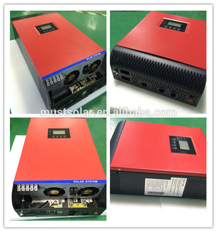

    Hola a todos, tengo una consulta que haceros a los expertos del foro, estoy en proceso de instalar un inversor chino de 24V y 3.000 VA, es chino y ni siquiera sé si tiene marca, en la parte frontal viene "SOLAR SYSTEM" y el modelo es "PH 1.800" pues bien, se supone que debería haber traído un CD con el software de configuración pero no lo trae, me he bajado un par de softwares pensando que podían ser válidos y he comprado un adaptador de USB a COM RS232, pero de momento no me conecto, el software que me he descargado es el de MUST porque el aparato es aparentemente el mismo y de hecho detecta el puerto y llega a poner en status "getting data" pero nada, no entra, ¿me podéis orientar sobre que está pasando? ¿será que ese software no es el suyo?

    Aparentemente se trata de un hibrido compatible con la serie Axpert de Voltronic, muy conocidos en este foro.
    Yo mismo tengo dos híbridos de 5kVA / 48V de Must Power en paralelo, y funcionan muy bien.
    El software es el Watchpower, pero para mi gusto no es bueno. No lo empleo para nada, porque los híbridos se configuran muy bien con los pulsadores que llevan. Como hacerlo está bien descrito en el manual.
    Tanto el manual como el software Watchpower te lo puedes bajar de la web. En este hilo te dicen donde.

    Tienes una foto del inversor?,por saber si se trata de un hibrido o no.
    es este mismo
    Predeterminado Re: Instalar inversor chino
    Pues sí, se trata de un híbrido tipo Axpert de Voltronic (Taiwan).
    En este caso una copia idéntica de MustPower (China), que la venden aún más barata que el original.

    Mañana lo vuelvo a intentar con el watchpower 1.09 a ver si engancho, hoy se me ha quedado en "getting data" pero no iba más allá, de cualquier forma si veo que no puedo lo configuraré por el display que parece rápido, la idea es montarlo en aislada con generador de arranque automático en apoyo, espero que cuadre bien y que haga su labor, ya os iré contando, gracias.

    Bueno, pues todo bien, por fin pude entrar en el híbrido y configurarlo sin problemas desde el PC, el único software que me ha funcionado ha sido el watchpower 1.09, el 1.10 no me entra, y lo he hecho dándole al ejecutable desde el mismo archivo comprimido sin llegar a instalarse en el sistema, me ha funcionado tanto en Windows 7 como en XP.
