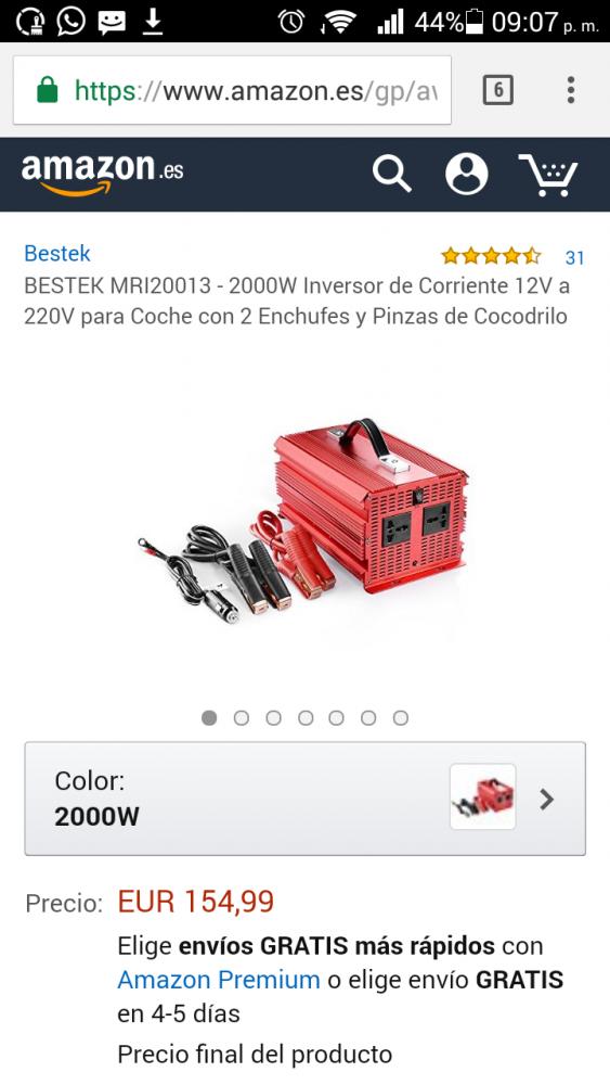

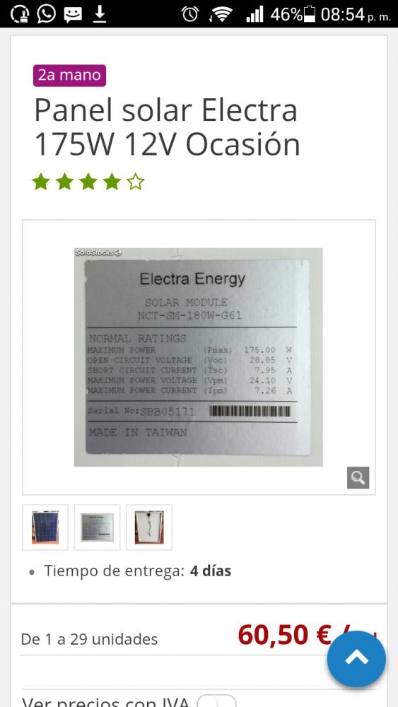

    Si vas a sistema de 12 V, un.par de placas de estas te valdríanAyuda riego solar-screenshot_2016-11-20-20-54-24.jpg
    Este inversor le tengo yo en el pueblo, dándole mala vida y se porta como un campeón.Ayuda riego solar-screenshot_2016-11-20-21-07-32.jpg
