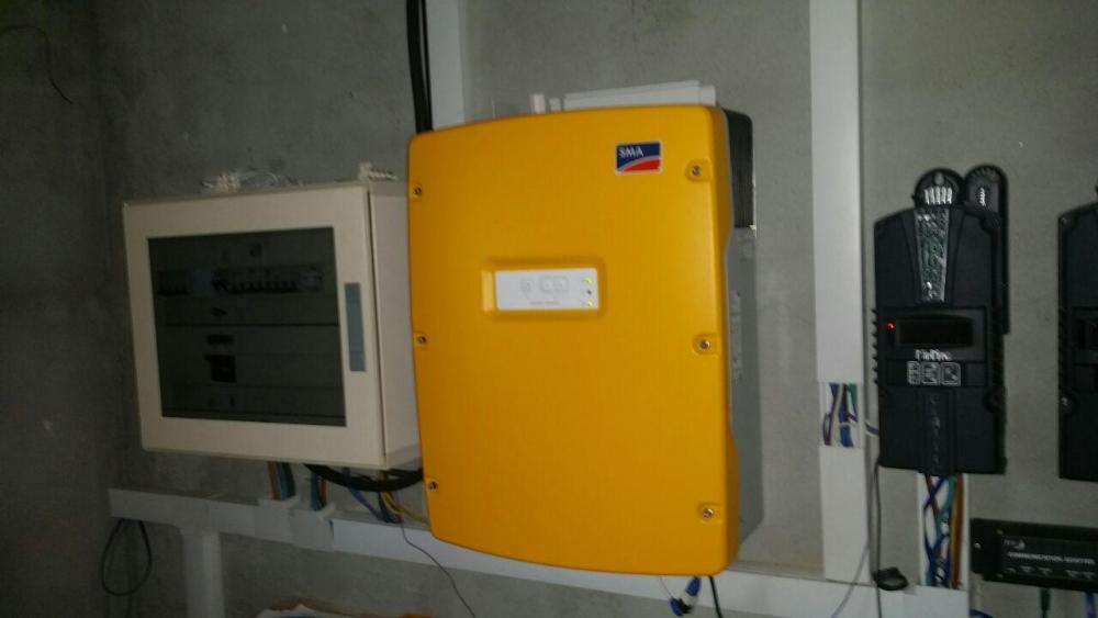

    Ahora mismo, después de la penúltima actualización, este es el esquema que tengo montado, será mi tercer invierno desconectado de Robodrola. Agradezco vuestras criticas comentarios y sugerencias. Añadir que tengo ademas dos bombas de calor Cop 6, que de momento las pongo todos los días como 4 o 5 horas, La calefacción de gas-oil apagada, pero en alerta para cuando lleguen los días malos, que estimo tienen que estar a punto de llegar.esquema solar.pdf

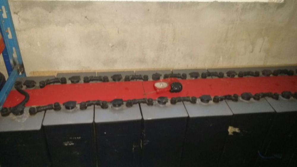

    Eso es una instalacion....multiplica por7 ó 8 la mía...veo que optaste por un solo banco de baterias en vez de dos, aunque con 100kwh en acumulacion no creo que tengas problema

    Tengo una pregunta, tienes un sistema coupling (yo también quiero jeje), y desconozco el funcionamiento del acoplamiento de los Sliken con el S.I., lo poco que he podido leer del los sistemas coupling que a mi me interesan, el inversor de baterías genera la señal de 50Hz a la que se acoplan los inversores de FV, y mediante la modificación de frecuencia se modifica la potencia de salida de los inversores de FV.
    En mi caso no se recomienda que los inversores de FV superen la potencia del inversor de baterías, veo que según el esquema tienes mas potencia en inversores FV que en inversor de baterias, tienes algún problema de acoplamiento de potencia con puntas de arranque de las cargas mas pesadas? realmente puedes aprovechar toda la potencia de los inversores de FV?
    Hasta aquí todo bien, lo único que si no son del mismo fabricante la potencia de los inversores es todo o nada,
    En mi caso no se recomienda que los inversores de FV superen la potencia del inversor de baterías, veo que según el esquema tienes mas potencia en inversores FV que en inversor de baterías,
    El sunny tiene una potencia de entrada, si no estoy equivocado de 11,7 Kw, estoy cerca 9.79 kw, pero no la supero las placas controladas por el midnite no suman al Sunny
    Efectivamente en el arranque Horno, ascensor el sunny me desconecta los inversores de fotovoltaica, pero solamente como unos 20 segundos, luego todo vuelve a la normalidad,

    El steca que tal se lleva con el sunny island? Podrías explicar un poco? Cómo va reduciendo la potencia según el sunny va aumentándola, bruscamente o va suave? Que rampa de frec lleva? Sin duda las instalaciones con aumento de frec... ofrecen muchas posibilidades de control a través de electrónica accesoria que interpreta la frec para activar o desactivar consumos gradualmente según el sobrante de potencia.
    Aquí no puedo ayudarte, soy totalmente amateur.

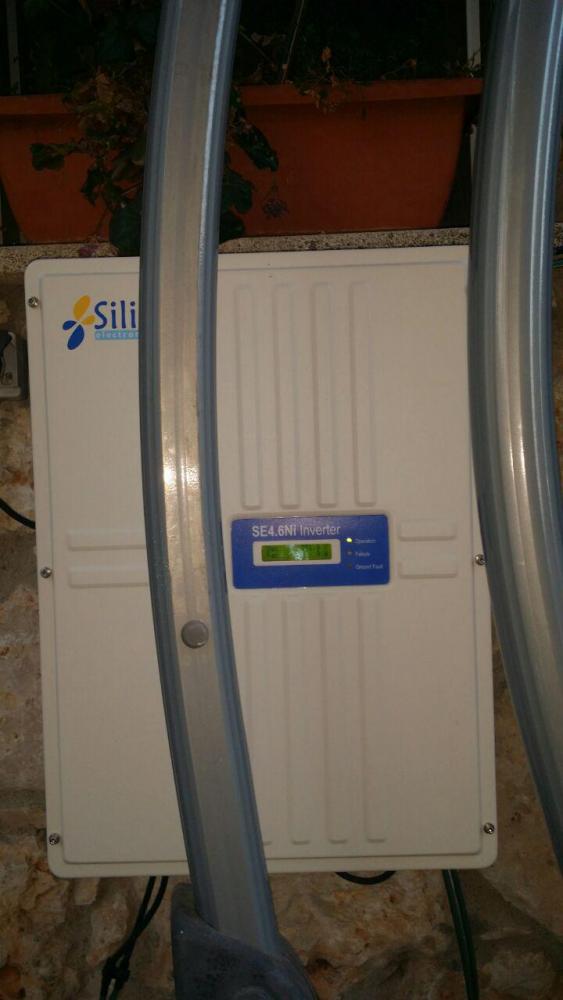

    Los Steca puestos en "droop mode" se entienden perfectamente con los Sunny Island (o Victron MultiPlus, Studer/Steca u otros inversores-cargadores que trabajan con acople CA). Son una buena opción ya que son algo más económicos que los SMA e incluso mejores en cuanto a eficiencia.
    Las placas conectadas al Midnite (junto con módulo de comunicaciones MNSICOMM para comunicarse con el Sunny Island) y las placas conectadas al Steca son potencia regulable (primero baja la producción del Midnite y cuando este está dando 0, el Sunny Island sube la frecuencia para bajar también la producción del Steca). Como aparte tiene los Siliken que no son regulables (respectivamente sólo todo-nada), hace falta modular los consumos conectados a la línea de excedentes (esta línea está controlada por el Midnite) para que no se dé la situación de aún sobrar potencia cuando el Midnite y el Steca ya dan nada.
    Bueno, para resumir, cuando sobra potencia:
    - primero se activa la línea de excedentes
    - si aún así sobra potencia, el Midnite baja la producción
    - si aún así sobra potencia, el Steca baja su producción
    - si aún así sobrara potencia, el Sunny Island subiría por encima de 52 Hz para desconectarse los Siliken
    Para hacer menos probable este último caso, llenaría el Steca de placas y quitaría placas de uno de los Siliken.

    Muy buena la instalación. La mia es bastante diferente, ya que yo por seguridad, tengo instalaciones auxiliares.

    Hola Rodas. No es mucho 13,5 kwp y 100 kw de bateria para un consumo medio de 15 kw diarios???. Vives en el norte y esperas muchos días nublados no?
    15 kw es el consumo medio normal, no tengo generador diésel, normalmente como efectivamente me sobra producción, consumo en calentar agua y con las bombas de calor calefacción en invierno con algún apoyo puntual de la caldera de gasoil y aire acondicionado en verano, incluso tengo desconectado algún inversor los meses de mayor producción.

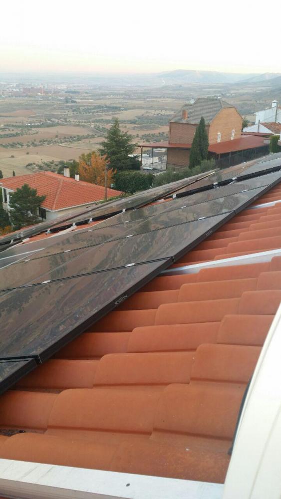

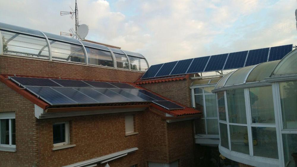

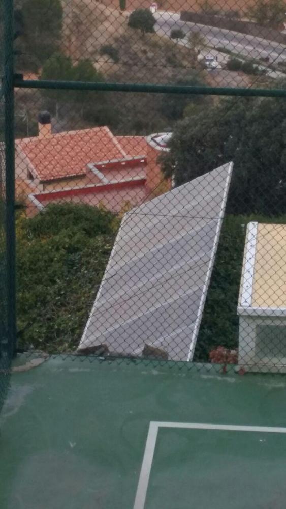

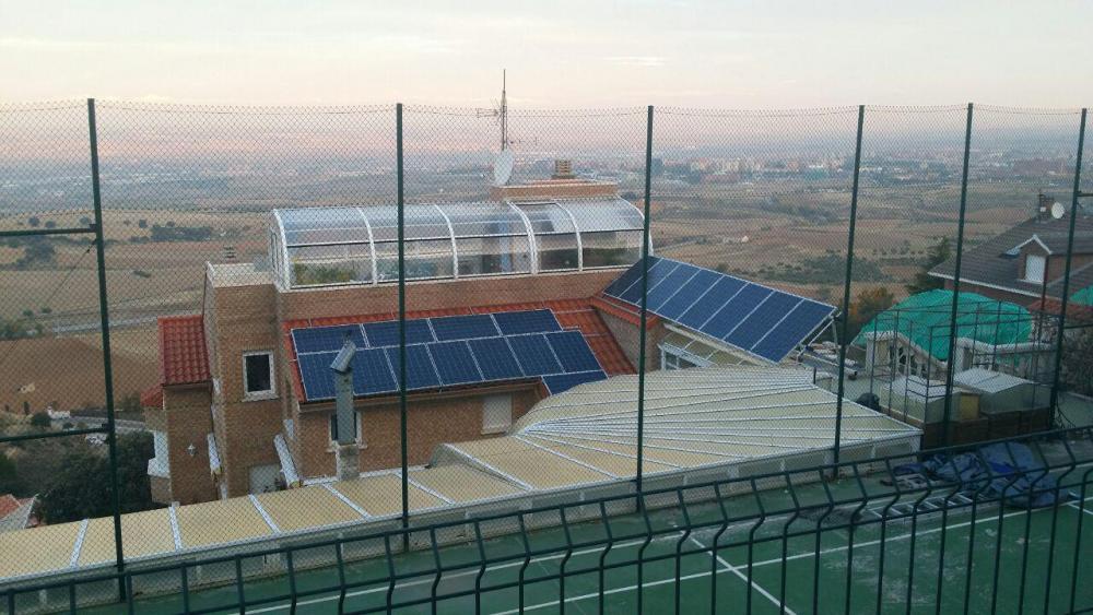

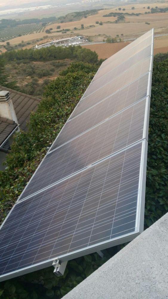

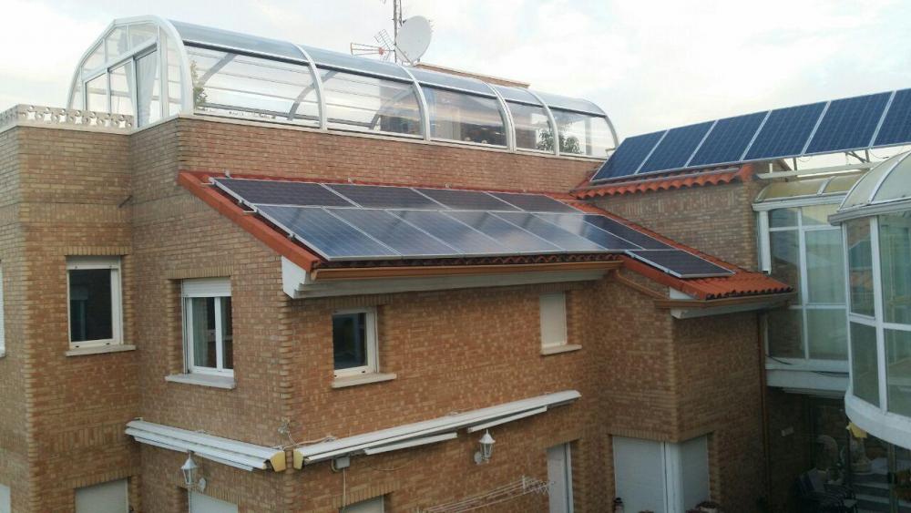

    Podrías poner fotos de la instalación aver que tal se ve.
    Avatar de Rodas
    Rodas está desconectado Forero
    mar 2012
    pongamos que hablo de Madrid
    270

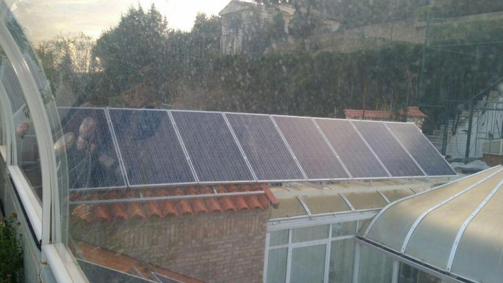

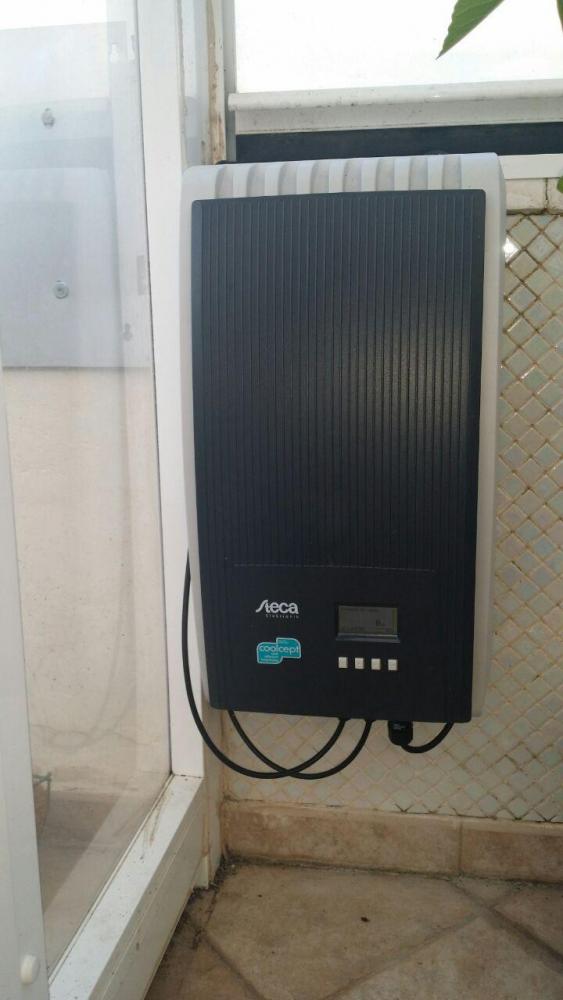

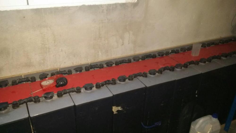

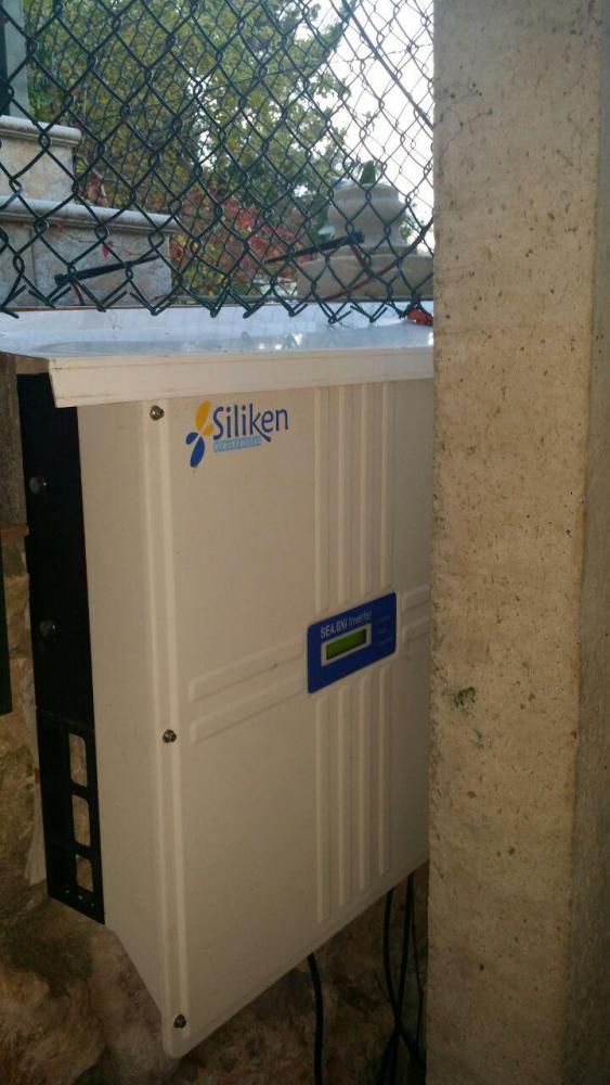

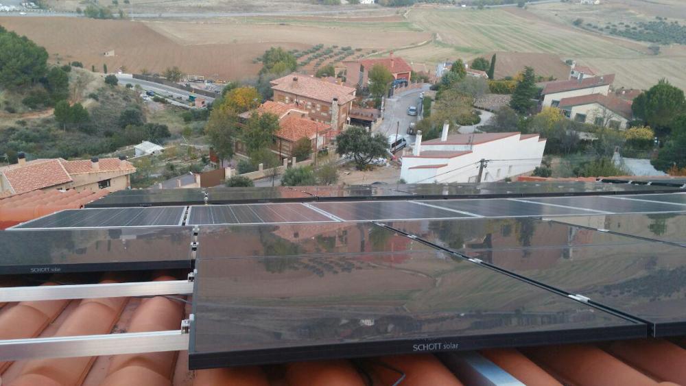

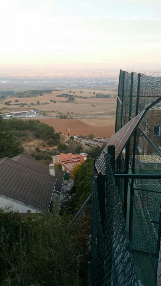

    Predeterminado Re: Esquema de mi instalación
    a las 8 de la mañana,
    en esta estación no veo el sol hasta las 10, por contra al atardecer aprovecho hasta el último momento.
    Esquema de mi instalación-photo_2016-11-18_09-05-00.jpgEsquema de mi instalación-photo_2016-11-18_09-05-18.jpgEsquema de mi instalación-photo_2016-11-18_09-05-23.jpgEsquema de mi instalación-photo_2016-11-18_09-05-28.jpgEsquema de mi instalación-photo_2016-11-18_09-05-33.jpgEsquema de mi instalación-photo_2016-11-18_09-05-37.jpgEsquema de mi instalación-photo_2016-11-18_09-05-43.jpgEsquema de mi instalación-photo_2016-11-18_09-05-48.jpgEsquema de mi instalación-photo_2016-11-18_09-05-53.jpgEsquema de mi instalación-photo_2016-11-18_09-06-00.jpgEsquema de mi instalación-photo_2016-11-18_09-06-04.jpgEsquema de mi instalación-photo_2016-11-18_09-06-13.jpgEsquema de mi instalación-photo_2016-11-18_09-06-17.jpgEsquema de mi instalación-photo_2016-11-18_09-06-23.jpgEsquema de mi instalación-photo_2016-11-18_09-06-09.jpg
    @Rodas:
    Aparte de tu instalación FV, tu casa me parece extremamente "cool" ...
    murcia
    3.855
    La placas amorfas tienen una vista impresionante
    feb 2013
    Akumal (Riviera Maya) Mexico
    884
    Esta muy bien currado.
    Esa instalación aquí en la Riviera Maya te da el doble de Kw jeje
