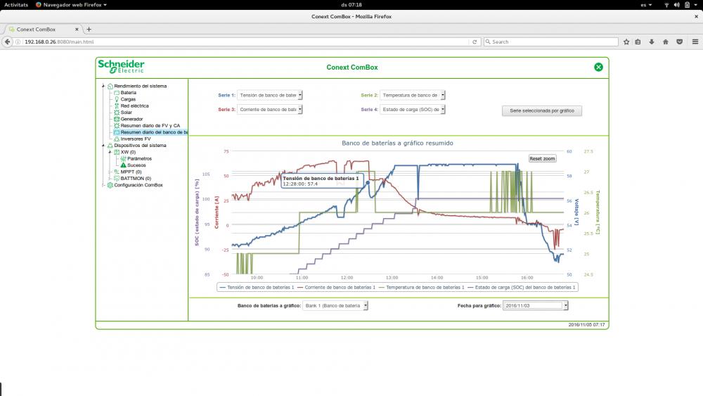

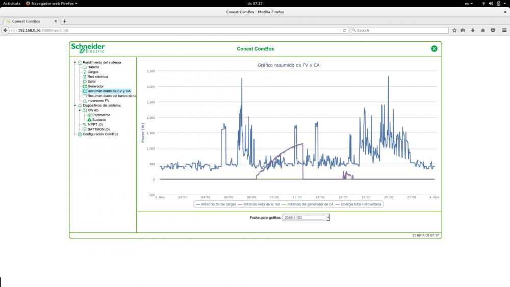

    Pongo gráficamente el problema para que veáis el tiempo que el regulador Xantrex deja de operar cuando la tensión del sistema llega a 57.6V.
    Sincronizar correctamente 2 reguladores o buscando alternativas......-captura-pantalla-2016-11-05-07-17-41.jpg
    Sincronizar correctamente 2 reguladores o buscando alternativas......-captura-pantalla-2016-11-05-07-18-26.jpg
    Las buenas noticias, es que configurando en el Xantrex las baterías como "custom", me ha dejado configurar tensiones de flotación y carga superiores. Ahora solo queda esperar al buen tiempo para ver si las gráficas mejoran respecto las expuestas.
    Mil gracias,
    Francesc.
