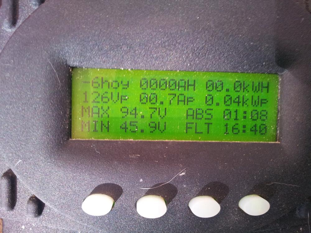

    Tengo uno de estos instalado en un cliente que tiene un restaurante en la playa de Tulum (Riviera Maya) y a los 8 meses empezó hacer cosas raras.
    Un detalle los paneles estan conectados en serie de 4 son de 24v 250w pero aqui siempre hace calor temperatura minima desde que se instalo de 24º a 20º por la noche y el dia de 36º a 28º.
    En el historial del controlador los paneles nunca han llegado a 140v.
    La 1º que cuando le subíamos la pastilla de los paneles ponía EXabsorcion o OverVolt algo así y se escuchaba el rele de interno del controlador que se conectaba y se desconectaba asi unos minutos y ya entraba a seguimiento y a Bulk, hasta esos dias todo bien.

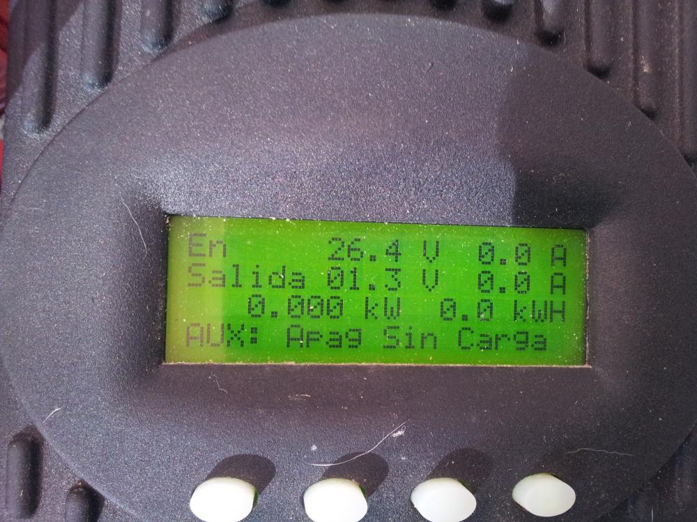

    Lo extraño fue cuando me decia el cliente que el inversor se le apaga que no dura el sistema y le dije mandame fotos del display del controlador, marcaba 49.5v que rarro sera que esta mal el inversor.

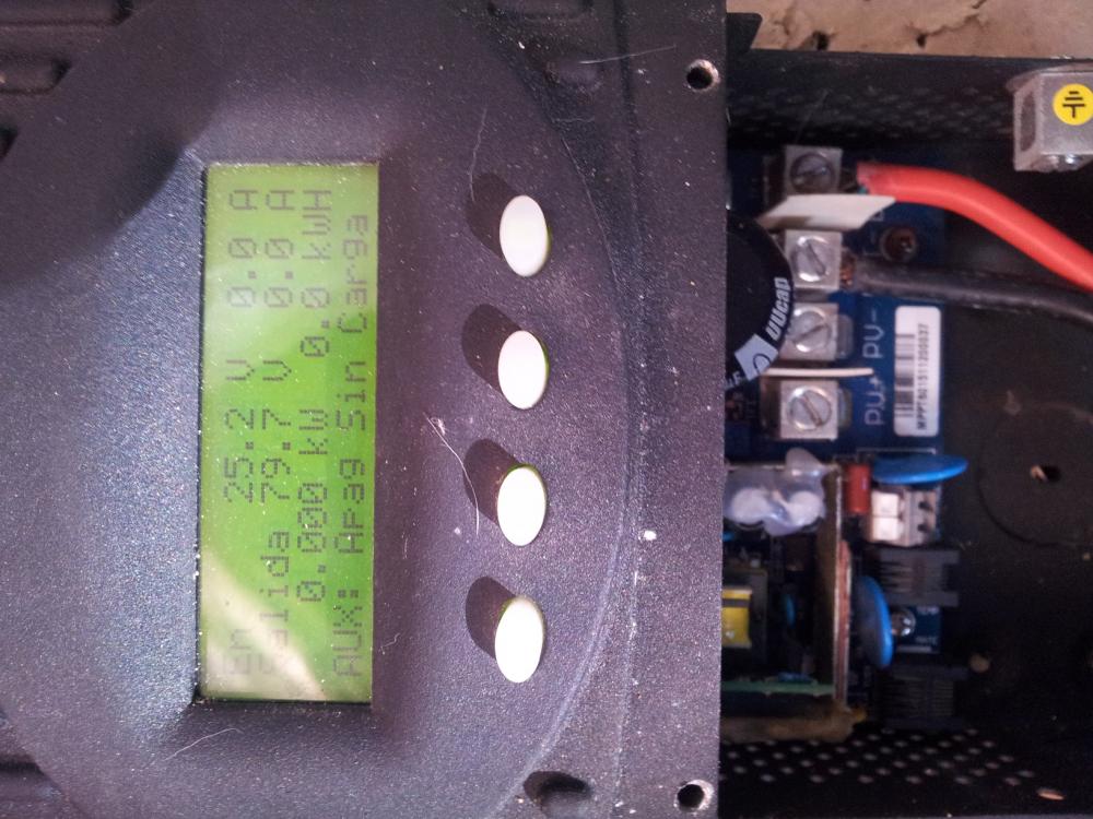

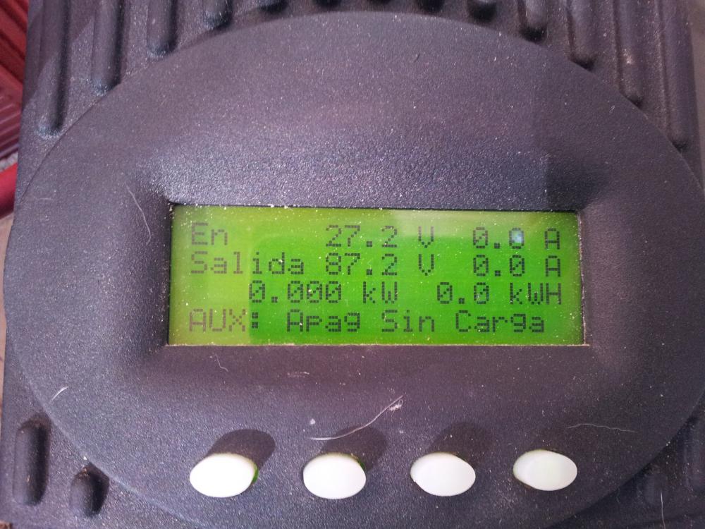

    Fui personalmente y efectivamente al ver el historial del inversor me asuste al ver baterías de 48v a 67v o 87v y hasta 92v no puede ser hubieran explotado jaja.
    Y efectivamente el medidor de baterías interno del controlador va loco ahora cuando lo conecto en casa con mis Trojan T105 marca 97v y 03v osea 103v.
    He visto dentro del regulador 3 resistencias variables la de abajo es del voltaje de las baterías lo baje a tope pero no bajo mucho y las 2 otras son de la lectura de los Ah.
    Se podria cambiar esa resistencia variable por otra con mas rango y poder calibrarlo bien?
    Perdonar aquí fotos y vídeo:

    Yo creo que al final, lo barato sale caro, te va tocar poner otro regulador.
    Yo he mirado internamente el Victrón MPPT 50/100 y el equivalente chino, y no tienen nada que ver. Supongo que ese, la copia del Outback, será igual.

    Me parece que te jugaste mucho con seriar así los paneles. Siempre dicen de a 2 para 24v y de a 3 para 48v. Tu usabas los tracer porque caíste en marca misteriosa ? Es posible que lecturas raras de por alguna alteración en resistencias de medida de intensidad y que afecten a otras partes del sistema controlador. Tocará verse con la garantía.
    Si tocaste el ajuste fino y varió poco significa que el dispositivo que sensa está mal. Puede ser un conjunto de resistencias de valor preciso que se alteró y da mal el voltaje de batería. El tema es que vuelve loco al controlador porque lo engaña diciendo no cargues tengo la batería al 300%. Conclusión se queda inoperativo y se te descarga todo el banco.
