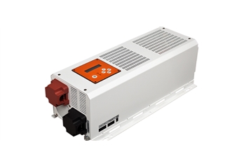

    Tengo un inversor 120 volt quiero comprar un aire de 12000 btu daikin gas R32.
    Que me conviene mas usarlo 120 volt con el mismo inversor que ya tengo o comprar un segundo inversor 240 volt solo para el aire???
    Quiero conseguir lo mas bajo consumo posible.

    Es lo mismo en ambos voltajes la diferencia es que a 220v el cable es mas delgado y los picos de arranque sufre menos el inversor.
    Pero por consumo no tendrás problema.
    Que inversor tienes?
    Porque si su capacidad es suficiente para todo mejor a 110v es tonteria tirar dinero en otro inversor y otro problema que estar al pendiente que no se rompa.
    Eso si la diferencia que te ahorras en la poca diferencia de energia en mini split de 120v a 240v la perderás en el 2º inversor a 220v asaque es básicamente lo mismo.

    Tengo un trace 2.5 kilo el aire arranca en 600 watt y baja asta 150 watt según el vendedor es un Daikin con el gar R32 que es A++.
    Ahora mismo le pregunté a un amigo que tiene un Daikin de 9000 btu y me dice que arranco en 510 watt y lo más que lo bío bajar es a 160 watt 120 volt 23°
    Usted me dise que loque me ahorro en los 220 volt lo co sumo en el segundo inversor más el problema futuro que me des.

    Si que consumen poco esos aires acondicionados como midieron esos consumos.
    Si es asi no te preocupes ponlo a 110v no vas a tener problemas ya que por lo que veo es inverter y no tiene picos de arranque.
    Efectivamente comprarlo a 110v

    Nombre:  DisplayCut.jpg
Visitas: 790
Tamaño: 23,1 KB
    este es 120/240 volt

    Si se que hay inverosres Split Phase que tienen ambos voltajes la unica pega que el 110v solo es al 50%.
    Pero si ya tienes inversor no hace falta comprar otro compra el mini split a 110v.
