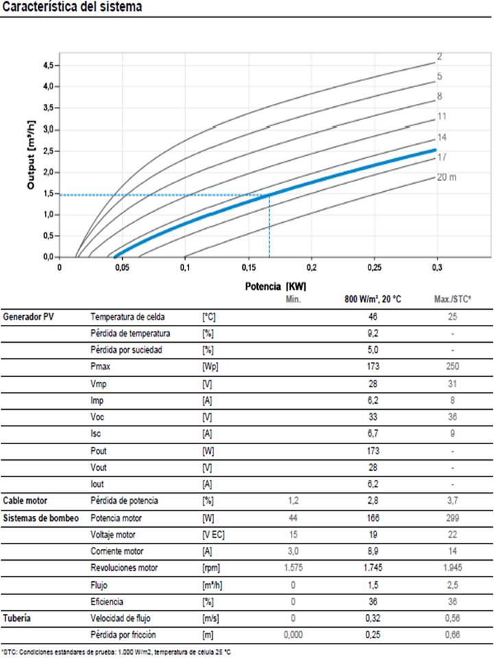

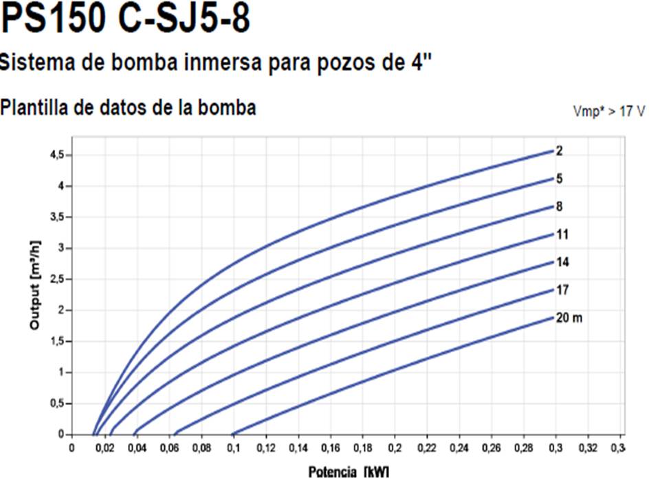

    Pues básicamente, me parece que son unos cachondos. Te dan el rendimiento del controlador y del motor, que son altísimos, pero no te dan el de la bomba, como siempre en este tipo de sistemas.
    Si te fijas en la ficha técnica, en tu caso, para una altura de 14 m, un caudal de 2,2 m3 /h dice la ficha que absorbe 220 w, por lo que podemos calcular el rendimiento de forma indirecta. La potencia que absorbe la bomba es densidad*gravedad*altura*caudal y todo ello partido del rendimiento. Densidadxgravedadxalturaxcaudal sale 83 watios y consume 220 w, por lo que el rendimiento del grupo controlador-motor-bomba es del 37,72%. Ahora se entiende que no quieran dar el rendimiento de la bomba.
    EN tu caso, que el agua no está a mucha profundidad y no necesitas mucha agua, es mucho mejor poner una bomba auto-aspirante, que la tienes en superficie y si pasa cualquier cosa no tienes que estar subiéndola. Puedes comprar una bomba autoaspirante normal, quitas el motor de alterna, porque supongo que te la venderán entera, pides por la página que todos sabemos un motor DC 24 V con controlador, tres placas y un par de baterías y vas a sacar como tres o cuatro veces más agua que con lo que te proponen.
    Y si quieres tener suministro eléctrico por lo que sea, con el presupuesto que te dan, tienes para tres placas, regulador PWM, inversor, baterías y bomba.

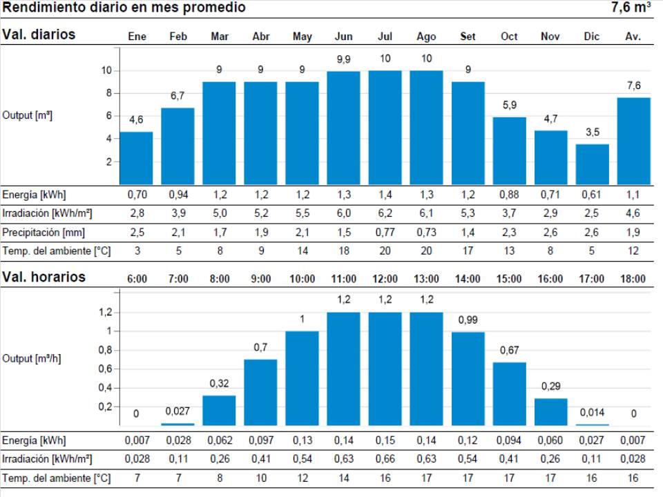

    Hola, si que lo tengo, adjunto fotos:
    A ver si se ven...
