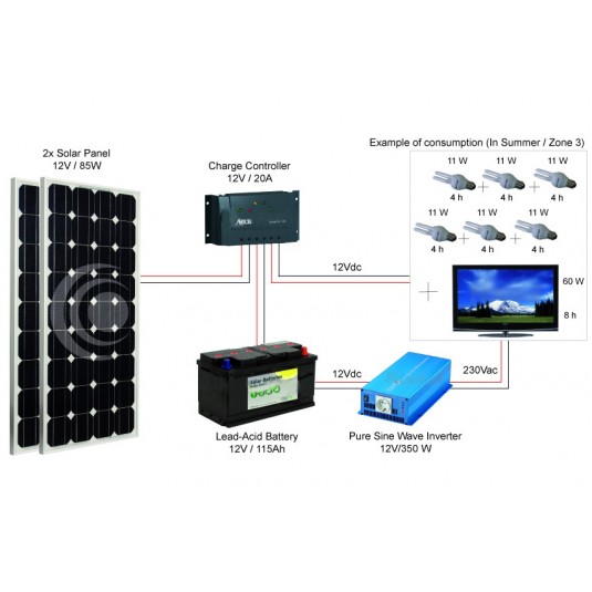

    Hola tatxen, perdona mi ignorancia, pero es que hay algo que no entiendo, mi instalación aislada viene a ser algo como la de la imagen (no son los mismos componentes pero sí la misma configuración):
    Dudas en el uso de bifurcador de carga Kemo M102N o equivalente-kit-solar-fotovoltaico-fin-semana.jpg
    Actualmente la conexión de la batería al regulador es tanto para cargar como para consumir (quitando el inversor que va directo a la batería), con lo cual entiendo que si el bifurcador sólo es para cargar, y va conectado entre el regulador y las baterías.
    Entonces me falta una conexión de la batería al regulador, ya que entiendo que la electricidad en el bifurcador sólo va en un sentido (del regulador a las baterías) y no en ambos sentidos como hasta ahora.
    Muchas gracias.

    No deberías usar la salida de consumos del regulador, todos los consumidores deberían estar conectados a batería a través del conmutador.
    Seguramente no te interesa complicarte, pon la batería nueva, tira la otra y deja todo como lo tienes.

    Ahora sí me cuadra tu idea, conectar todo a la batería directamente sin pasar por el regulador ...
    Entonces ¿para qué sirve la salida de consumo? ¿hace algún tipo de modulación de voltaje para que sea más estable o sencillamente es un paso de electricidad?
    Predeterminado Re: Dudas en el uso de bifurcador de carga Kemo M102N o equivalente
    Cita Iniciado por Naibor Ver mensaje
    La salida de consumo "Load" en un regulador tiene la ventaja, que cuando la tensión de batería baja hasta el umbral de "batería baja" configurado en el regulador, este último corta, evitando la descarga exagerada de batería.
    La desventaja de la salida "Load" es, que está limitada en potencia.

    Gracias por la información el_cobarde, entiendo que es un sistema de protección de la batería, y que además es bastante útil, ya que puede hacer que la batería dure más.
    En ese caso y como dice el compañero tatxen, quizás lo mejor es que ponga la batería nueva y lo deje tal y como está, ya que no me interesa perder esa protección.
    Como último recurso, podría poner un conmutador de batería para usar una u otra en toda la instalación. El problema que le veo es que no podría mantener la flotación (creo que se llama así a mantener cargando la batería con la placa solar, según he leído) en ambas baterías.
