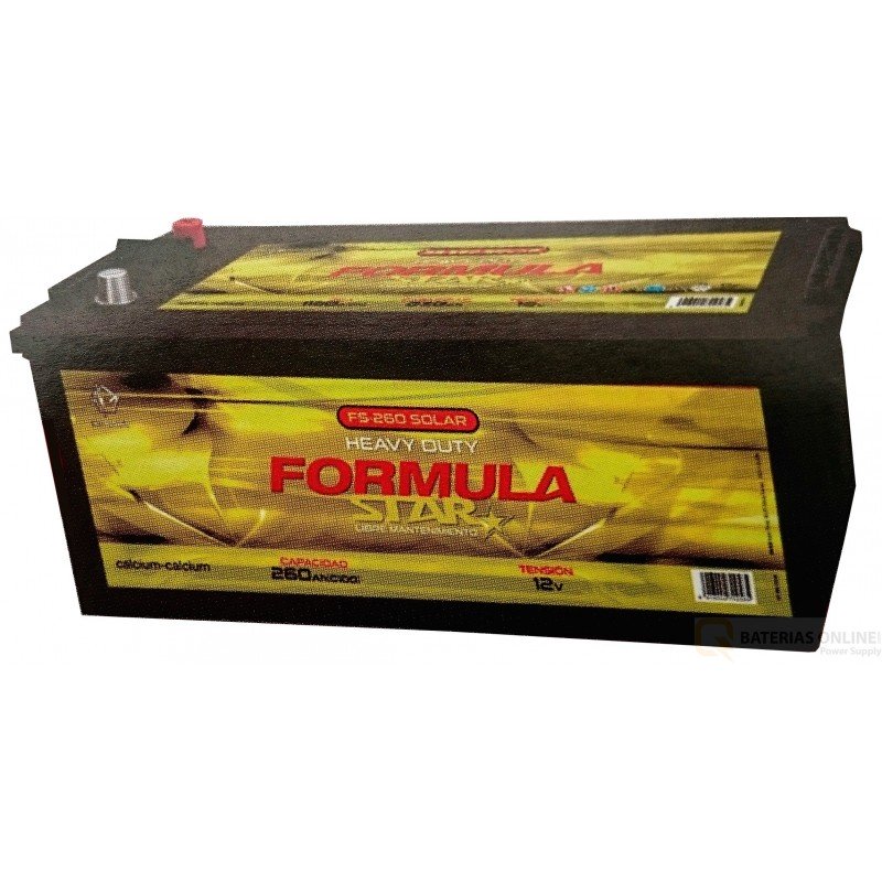

    Hola, acabo de comprar una batería Formula Star FS260 12V. 260Ah C-100 por un precio más que razonable 270€ IVA incluido.
    Es una batería estanca sin mantenimiento y me gustaría saber opiniones de alguien que la haya usado, ya que ni conozco la marca, ni tengo experiencia en baterías estancas.
    Cualquier opinión y/o consejo para alargar su vida útil será bienvenido.

    Esta en concreto es hermética, no tiene acceso al electrolito, o yo por lo menos no lo veo.

    Hay una forma "sencilla" de saber:
    Sacudirla. Si se oye el ruido del liquido: ""liquido abierto"". (aunque sea sellada).
    He visto muchas baterias (sin mantenimiento) que llevan los tapones "escondidos" por debajo de la pegatina.
    Es importante saberlo, para cargarlas como liquidas, o agm.
    Seran de acido liquido "sellado", un nuevo concepto commercial (sin mantenimiento).
    Yo creo que no pasa nada tampoco. A usar y disfrutar.

    Predeterminado Re: Batería Formula Star FS260 12V. 260Ah C-100 opiniones
    Hola briko, sí se oye el líquido dentro cuando se sacude, pero por mas que las miro no veo tapones de ninguna clase, está completamente sellada y hermética.
    Para las baterías de plomo ácido abierto hay tapones especiales, que -con la ayuda de un catalizador- recombinan el hidrógeno y el oxígeno que sale y lo devuelven en forma de agua a la batería.
    Por ejemplo: tapon de recombinación hoppecke baterias opzs
    Posiblemente esta batería tenga un sistema de recombinación con catalizador incorporado.

    Sí algo así me dijo el de la tienda, que llevaba un sistema que convertía la evaporación en agua. No sé que resultado dará este sistema, espero que sea bueno, por lo menos debería de evitar la sulfatación por falta de agua.

    Esa batería es una líquida con tapones recombinadores. Están bajo la pegatina. No se lo bien que funcionarán dichos tapones, pero se supone que son sin mantenimiento. Los valores de carga son como una AGM/GEL, pero lo que no se, es como se comportarán con una ecualización (por lo de los tapones) no hay mucha información de esas baterías
    Cita Iniciado por Gran Drago Ver mensaje
    Pues ya lo tenemos confirmado.
    Si las tensiones de carga son como las de AGM/gel, yo no ecualizaría. Temo que la cantidad de gases superaría la capacidad de recombinación de los tapones.
    La ventaja que le veo a esa batería (en comparación con AGM/gel): Cuando sea necesario, se pueden quitar estos tapones recombinadores y la batería será como cualquier otra con electrolito líquido, pudiendo ecualizar (es decir: intentar recuperar la batería).

    He visto que en la foto de la batería que ha colgado Naibor, abajo a la izquierda pone calcium-calcium.
    Puedes explicar un poco como funciona eso del calcio - o poner un link? Gracias.
    Supongo que tendrá también desventajas? Si no, todas las baterías con electrolito líquido serían con calcio, pienso.
    2.291
    Gracias por la aclaración, Photon.
    Es una caracteristica que presentan las baterias de plomo en las que la placa negativa es vez de ser de Plomo/Antimonio es de Plomo/Calcio consumen menos agua que las Plomo/Antimonio.
    Son las llamadas "Sin Mantenimiento" el hecho de no tener acceso directo al tapon del vaso hace que la duracion de las mismas, sin rellenar, sobrepase ligeramente el periodo de garantia y.... negocio.
    yo personalmente en las de mis vehiculos a los dos años quito las pegatinas de la tapa, saco la tapa, accedo a los tapones y relleno, nola dejo que se quede con las placas sin cubrir y al menos por falta de agua no se van.

    Y es fácil acceder al líquido sin romper los tapones quitando las pegatinas?, me refiero a si los tapones van a rosca o hay que forzarlos de alguna manera.
    murcia
    4.425
    Depende. Eso solo lo vas a ver cuando quitas la pegatina (despues de la garantia, mejor).
    Una ha "caido" en mis manos, despues de dar problema en el coche donde estaba.
    Abajo de la pegatina, tenia los 6 tapones a raz de la bateria (al mismo nivel). De estos tapones que necesitas una moneda para desenroscarlos. De recombinadores, nada. Un tapon con rosca.
    Tenia sed y despues de un " buen trago", fonciona bien.
    Otra (sin mantenimiento), tenia sencillamente una barra plana, con los 6 tapones incluidos (sin roscas).
