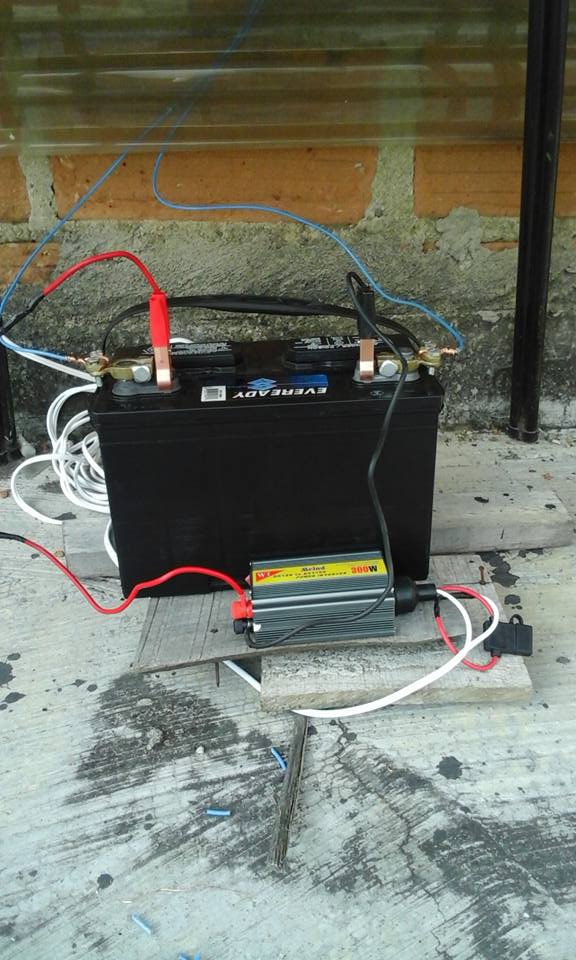

    esta es la batería que he utilizado para mi instalación sencilla para mi habitación y luego de la instalación con buen día de sol.
    esto son datos técnicos que me arrojo la instalación a las 12:14 pm hora de Colombia
    tensión de panel de 150w 18V con corriente de 3A
    corriente de carga de batería 2.A
    tensión de Batería 12.7 V
    volví a tomar los datos a las 3:30 pm hora de colombia
    tensión del panel 150w 14.5V con corriente 1.8A
    corriente de carga batería 1.5A
    Tensión de batería 12.4V

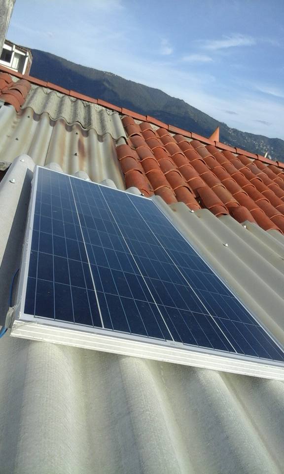

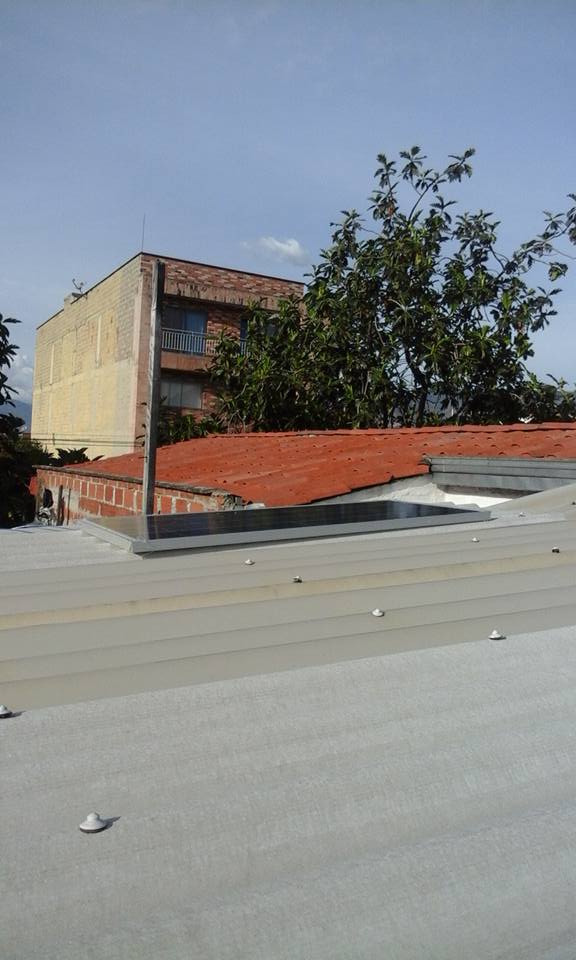

    los cables que utilice para el panel y la batería fue calibre # 14 acá en Colombia se conoce como duplex y el controlador que utilice fue un pequeño de 10A PWM el controlador creo que me esta trabajando ok. este controlador tiene 3 led, el primero me indica la tension del panel, el segundo led parpadea entre rojo y verde el cual me indica que la batería se esta descargando por lo que tengo un consumo de 45W del pc portatil y una bombilla 7w led, y una fuente digital de 8Vdc esto es todo mi consumo básico, mas adelante deseo agregar mas. adjunto la ubicación del panel consulta tecnica en placa  policristalino de 150W-20160922_172338.jpgpero por ahora lo que deseo saber si los datos de la instalación antes mencionados son correctos o habrá alguna falla la cual se debe corregir, espero su colaboracion amigos del foro gracias jose luis

    En la foto, se aprecia que hay nubes, y tendrias que comprobarlo un dia de sol, pero me temo que se pierde mucho en tu cable. (cuantos metros?)

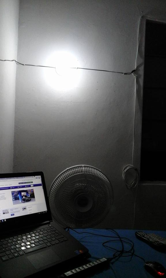

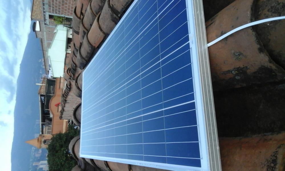

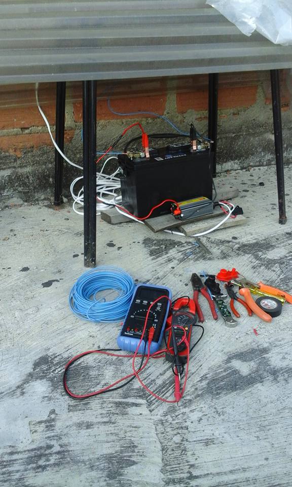

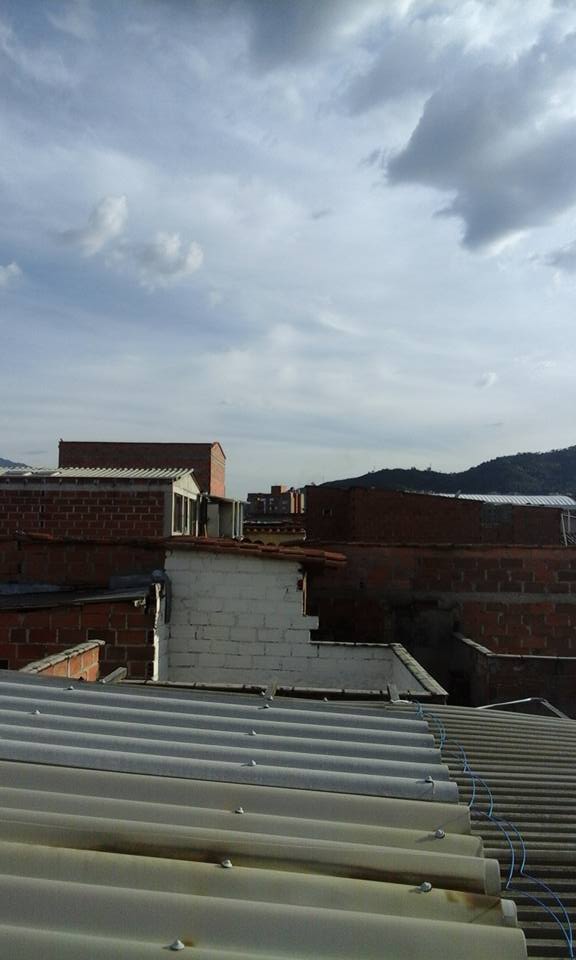

    hola amigos le comento le cambie el cable duplex # 14 por cable Rigido #12 y el amperaje del panel me subió a 8A, tambien subio el voltaje de la bateria de bateria a 13.5V dc a las 1:00 pm hora de colmbia y tambien subio el amperaje de carga para la bateria adjunto las imagenes, espero que les agrade amigos consulta tecnica en placa  policristalino de 150W-14433188_10155237035850744_6598909771818122998_n.jpgconsulta tecnica en placa  policristalino de 150W-14448779_10155237036345744_9095297297112797090_n.jpgconsulta tecnica en placa  policristalino de 150W-14457552_10155237036725744_8542473621799873116_n.jpgconsulta tecnica en placa  policristalino de 150W-14484850_10155237038085744_5500557483170642149_n.jpgconsulta tecnica en placa  policristalino de 150W-14516356_10155237036110744_7778235251082260674_n.jpgPulsa en la imagen para verla en tamaño completo

    8Amp, ya es mucho mejor. (pero supongo que lo has medido antes del regulador, no en el tramo regulador/bateria).
    Como te queda algo de cable en la foto 4, quizas puedes doblar los cables ( 1/regulador/bateria y 2/tramo placa/regulador).
    El cable el mas importante es el cable del regulador a la bateria.
    Effectivamente, si de 19v (salida placa) pierdes 10% de voltios entre la placa y el regulador, quedarian 17voltios a la entrada del regulador (no es el peor).
    Pero si pierdes 10% en el tramo regulador bateria, de 15v que podia salir del regulador, solo tendrias 13,5v a la bateria
    Para la parte 110v AC puedes emplear el # 14 "duplex" (se te libera cable del 12).
    Fija bien esta placa. Con unas pletinas de aluminio, puedes aprovechar de los tornillos de fijacion de la uralita. (algo es mejor que nada).
