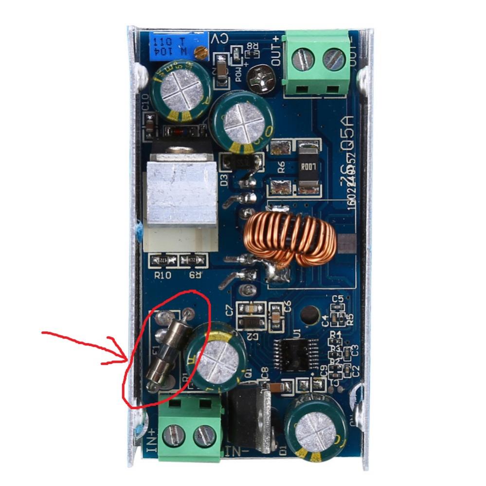

    Debido a un fallo mío, se me ha quemado mi convertidor DC-DC chino barato.
    Según la ficha técnica puede hasta 200W / 15A. La entrada es DC 8-60V y la salida DC 1-36V ajustable.
    Lo empleo para cargar, ecualizar y mantener en flotación mi vaso de batería de reserva.
    Mi fallo ha sido pedirle 25A (sin querer) y a los pocos segundos se ha fundido este elemento (ví una chispita):
    . . . . . . . . . . . . . . . . . . . . . . . . . . . . . . . Convertidor DC-DC quemado-dc_dc_3.jpg
    Yo pensaba que es un fusible y lo he puenteado con un hilo de cobre finito. Pero al conectar una tensión de 26Vdc en entrada, sin nada en salida, este hilo se ha fundido con un buen chispazo.
    Alguien me puede decir que elemento es el original que se ha quemado ?

    Es un fusible encapsulado en vidrio.
    Si se te ha vuelto a fundir, mala señal; mírate el transistor o mos Q1, abajo en el medio o el diodo con radiador situado encima de donde señalas.
    De todas maneras, tendría que estar protegido....
    En fin, chinadas!

    Gracias por confirmar que es (era) un fusible.
    Mañana probaré otra vez puentearlo y si vuelve a haber fumata - pues convertidor nuevo.

    Coincido el el diagnostico.....tienes un corto....extrae los dos componentes que te indica jeopardize y chequealos
    Predeterminado Re: Convertidor DC-DC quemado
    Si, será esto. Pero no tengo componentes para sustituir - más bien será un convertidor nuevo ...

    Aunque pidas un convertidor nuevo, mira a ver si el componente estropeado es barato y lo pides también (y mas de una unidad por si vuelve a pasar)

    Puedes hacer una sencilla comprobación. Con la fuente desconectada, mide la resistencia entre tierra y los tres pines del mosfet y nos dices lo que te sale. Si es el Mosfet, que está cortocircuitado, es fácil y barato de sustituir.

    Mejor utiliza este método para comprobar el mosfet:
    Prueba del transistor FET - MOSFET - Kits de electrónica y circuitos.

    Casi seguro que lo que hay fijado en el disipador es el mosfet de potencia.(en corto).
