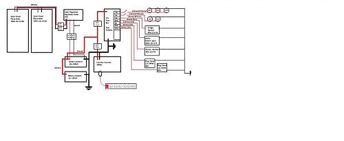

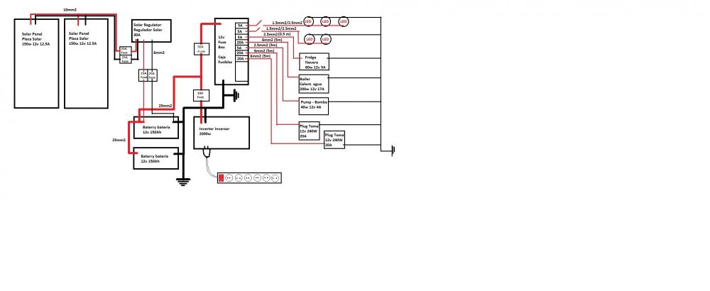

    Hola
    He estado buscando durante semanas cómo hacer un esquema adecuado para instalar un sistema solar de 12v en mi camper, y esto es lo que he logrado hacer. alguien me puede decir si esto esta bien y los fallos que tiene? Gracias y un Saludo,
    NO ME DEJA SUBIR FOTO A TAMAÑO ORIGINAL. NO SE PUEDE LEER.

    Lo siento, mi vista no llega a tanto, si puedes subir el esquema a un servidor externo se podrá ver. O elimina el espacio en blanco de la imagen que no sirve para nada.

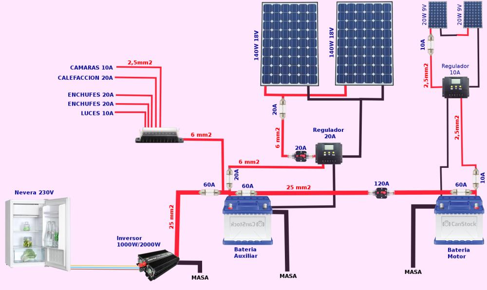

    Por si te sirve te pongo el mio, pero va a sufrir cambios grandes en breve.

    el esquema no se ve muy bien, no se si tienes el famoso rele de nagares por ahi metido... pero es esencial para que se recarguen las baterias con el alternador de la furgo cuando estes en marcha.
    en la segunda foto creo que si viene el rele de nagares, el de 120A creo que ponia... lo unico que cambiaria yo en el esquema seria que quitaria en inversor del frigo, y pondria un frigo a 12v que estan muy bien, y asi nos ahorramos la perdida que pueda tener el inversor.

    Según lo que se puede ver en tu esquema es que tienes 2 placas de 140 W 12 V conectadas a un regulador de 10 A y a dos baterías en paralelo de 12 V y 150 Ah, y que tienes los consumos principales a 12V, lo que veo muy bien, ademas tienes una regleta de enchufes a la salida del inversor que imagino serán para pequeños consumos, cargador de móvil, portátil, TV pequeño etc. Lo que no se es si alguna de esas baterías es la del motor, si fuera asi me parece mala idea, si fueran baterías independientes de la de arranque, no es buena idea conectarlas en paralelo, funcionaria mucho mejor con una sola batería de 12 V y mayor capacidad (200 o 250 Ah)

    Hola! Gracias por las respuestas! Son dos placas de 150w, regulador de 30A, dos baterías en paralelo de 150Ah. Luego añadiré conexión con relé (VSR) a la batería de arranque para que cargue en marcha. Lo que más me preocupaba era si tenia bien puesto los grosores de los cables y los fusibles... pero como no se ven se have difícil! Tengo cable de 10mm2 con fusible de 25A desde placas a regulador (6m), cable de 6mm2 con fusible de 25 (1m), cable de 25mm2 entre baterías, cable de 25mm2 con fusible de 10A al inversor, y cable de 25mm2 con fusible de 50A hasta la caja de fusibles 12v. Esta bien esto? Gracias!

    El cable de 10mm2 para dos placas de 150W es un poco excesivo pero eso nunca es malo. En esa linea tienes que poner un interruptor o similar (yo uso un disyuntor) antes del regulador para desconectar en caso de tareas de mantenimiento de la bateria, y el fusible ponerlo pasado el regulador, lo mas cerca posible de la batería.
    El cable del inversor es desproporcionado con el fusible, pero como no se de que potencia es el inversor no te puedo decir que es lo que no concuerda.
    Lo de usar dos baterías en paralelo no es muy buena idea, pero supongo que será por cuestiones de espacio y no puedes poner una sola mas grande, en caso contrario rectifícalo y pon solo una batería de mas capacidad.
    Hola Oskar Pucela, lo que ves en mi esquema entre la batería principal y la auxiliar no es un relé, odio esos trastos porque tienden a quedarse pegados cuando menos te lo esperas, es un disyuntor que uso a modo de interruptor para conectar manualmente, al tener dos placas de 140W no suelo necesitar cargar desde el alternador, así que prefiero llevarlo así y no someter la batería auxiliar a una innecesaria carga constante desde el alternador ya que este no es muy cuidadoso con las baterías auxiliares.
    Los frigoríficos a 12V están muy bien pero su precio es demasiado alto, y de todas formas mi frigorífico no es normal, es un congelador tropical modificado por lo que su consumo es menor y su rendimiento en circunstancias de calor extremo es mucho mayor que cualquier nevera normal a 12V o 220V., solo podría compararse a las Engel grandes que cuestan mas de 1,000€ mientras que la mía me ha salido por menos de 50€ ya modificada.

    No me gusta la red de tierras. Yo la parte de continua la dejaría flotante y a partir del inversor, pues lo que indique el fabricante.
    Ten en cuenta, que si tienes consumos de continua y existe derivación del positivo a tierra, no es una derivación, es un corto.
    El cable de las placas al regulador es muy excesivo. Como el regulador es un PWM, puedes permitirte una caída de tensión de un 5%. Por lo demás, no se ve mucho jeje.
