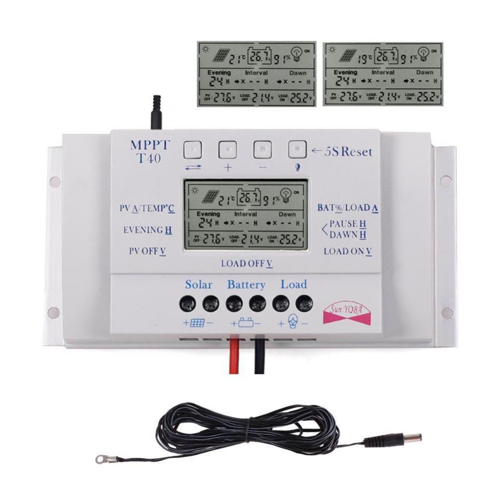

    Hola un amigo me ha planteado el siguiente caso: tiene un regulador Chino MPPT de 40A. y actualmente tiene una placa de 36 células de 100W y quiere añadir otra placa de 60 células de 250w que le han regalado. La cuestión es que quiere saber si puede conectar al mismo regulador la placa nueva de 60 células. Gracias por vuestras respuestas.

    Me ha enviado una foto del regulador y no pone marca solo pone MPPT T40 y la batería que tiene la compro el mes pasado y es esta Batería AGM 12V 250Ah UPower Monoblock TFS250. Muchas gracias por tu respuesta.
    Predeterminado Re: Como conectar 1 panel de 60 y 1 de 36 celulas
    Cuelga la foto del regulador.
    Mala suerte! Las baterías U-Power han dado muy mal resultado en el foro. Esperemos que le dure ...

    No puedo insertar foto, pero te dejo enlace donde sale dicho regulador. regulador mppt solar 12/24v 60A auto tecnología rinde 97% 750w 12v 1500w 24v | eBay
    Al final ha salido la foto pero el enlace es para uno de 60A.
    Miniaturas adjuntadas Miniaturas adjuntadas Como conectar 1 panel de 60 y 1 de 36 celulas-_57.jpg
    Cita Iniciado por Aladin Ver mensaje
    Lo que me temía: No es MPPT, de entrada solo acepta 48V (para batería de 24V) o 24V (batería de 12V).
    No hay otra solución: Con este regulador tienes que conectar las dos placas en paralelo y obtendrás unos 200W máximo.

    Podrías probar conectar el panel de 250 Wp a este regulador y el panel de 100 Wp a un PWM de al menos 6 A. Al PWM, en este caso, habría que programarle una tensión de absorción más baja para que sólo apoye al regulador principal (el MPPT) cuando la batería no está cargada completamente o para mantenerla cargada.

    No lo recomiendo. Este regulador, con batería de 12V, puede hasta 24V de entrada. Posiblemente esto signifique que hasta 24V de entrada es capaz de reducir la tensión a la de batería (entre 12V y 16V). No sabemos lo que hace, si la tensión de entrada supera los 24V.
    Pongamos el mejor de los casos: Que no pasa nada, que el regulador simplemente ignore la tensión mayor de 24V.
    Entonces, Aladin tendría 8.3A*24V = 200W de este regulador y unos 70W del regulador PWM, como apoyo.
    Conectando las dos placas en paralelo al regulador que tiene, serían unos 200W.
    Aladin decidirá si quiere conectar 2 reguladores para tener 70W de apoyo.

    Pensaba que ese regulador aguanta hasta 50 V de entrada, si para 12 V sólo son 24 V, lo único razonable que puede hacer es comprarse es MPPT bueno y verdadero de al menos 20 A para la placa de 250 Wp y vender ese juguete inútil y usarlo como regulador para el panel de 12 V y 100 Wp.
