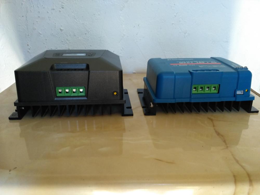

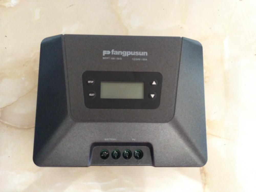

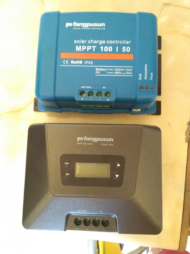

    Hola, llevaba ya unos días queriendo escribir pero me daba problemas el subir fotos y ya lo he conseguido. Si seguís este hilo creado por Masivas, sabréis que compré un fangsupun 100/50 y me falló, pues en esos días tuve varias conversaciones con su comercial y me habló del 25 de mayo, que salía la nueva versión. Pues ese mismo día me envió un regulador antes incluso que le preguntara como iba el tema.
    Llevaré más o menos desde mitad de junio con el y de momento funciona muy bien. Ahora llevan incorporada la pantalla del mppt control y ya no lleva la salida v.e. direct, creo que ya se habló aquí.
    Os dejo unas fotos del susodicho.

    Una diferencia importante: Por fuera ya no se parece en nada al Victron BlueSolar MPPT ...

    Predeterminado Re: Fangpusun
    No, al no poderle poner el dongle no se puede, hazte a la idea que es exactamente igual pero con la pantalla, es posible que hasta la conexión se quedara dentro de la carcasa y le conectaran la pantalla ahí.
    Yo me apostaría la cobertura de mi móvil a que si lo abres es el mismo. Tiene pinta de que sólo le han cambiado la cubierta porque los de Victron habrán protestado.

    210
    Está claro que es igual, es como un victron 100/50 pero con el mppt control integrado. Las funciones con la pantalla son las mismas que tiene un victron original con mppt control original. Si cambiaran algo les saldría más caro, así se ahorran la carcasa del mppt control que ya vendían. El precio también lo han subido 10€ más que cuando lo compré.

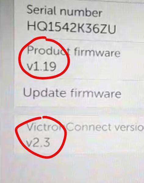

    Hola a todos. Mi controlador 100 | 50A está generando pocos amperios alrededor de 3A, desde la semana pasada. Hasta entonces estaba todo bien. Desde que compré siempre usé 2 paneles de 265w conectados en serie generando sus 70v y más o menos 14A después del controlador. La versión del programa y del firmware es la misma desde que compré. Sigue la foto de la versión.
    Como ustedes me pueden ayudar.
