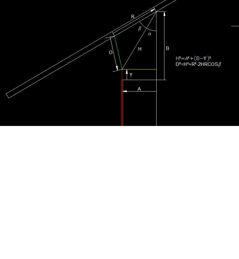

    Estoy diseñando un seguidor solar, mejor dicho la automatización del mismo, y me gustaría preguntarles a cuanto equivale la distancia que sale el seguidor solar en grados.
    Tengo diseñada la parte del programa que calcula del acimut y altura del panel, pero no sé como interpretar esos ángulos en distancia que debe salir del actuador, que al final es lo que hace que se mueva.
    Si alguien me puede facilitar un ejemplo práctico, planos o algo donde pueda ver como se hace en la realidad me ayudaría mucho.
    El actuador tiene un encoder incorporado por lo que sabiendo a cuantos "mm" equivale un grado no tendría más que dar la orden al contactor desde el PLC, pero lo que no sé cuánta distancia equivalen los grados.

    Pues como no indiques algo más va a ser complicado. Dibuja un esquema o explícalo, con medidas y nos podremos hacer una idea.
    Predeterminado Re: Interpretar ángulo/actuador lineal (seguidor solar)
    Cita Iniciado por Marit87 Ver mensaje
    ... pero lo que no sé cuánta distancia equivalen los grados.
    Lo que tienes que aplicar se llama trigonometría: El seno y/o la tangente de un ángulo.
    Los mm que se tiene que displazar el seguidor, depende de la distancia entre donde mides y el eje sobre el que gira el seguidor.
    Cuanto más lejos del eje mides, más mm corresponden al mismo ángulo.

    Sí, en teoría sé que es una relación trigonométrica donde la hipotenusa que es la parte móvil del actuador lineal varía, pero me gustaría saber si en los seguidores comerciales reales simplemente esto se calcula así tomando la medida de los planos mecánicos o influye alguna variable más.

    Creo que lo que buscas es algo así. En función del avance, se calculan los ángulos necesarios:
    Yo al final no lo hice así, con actuador lineal, pero puede funcionar bien. Tampoco lo dejaría en lazo abierto, mejor hacer que el actuador avance hasta un valor definido, por un inclinómetro, por ejemplo.
    Gracias es justo lo que estaba preguntando, pero una cuestión, si añado el inclinómetro ya no me haría falta realizar esos cálculos ya que simplemente con un control on/off hasta que coincida el ángulo del inclinómetro con el de azimut o altura bastaría ¿No?

    Sí, algo así. Pero define un ciclo de histéresis para que el actuador no esté funcionando constantemente.
