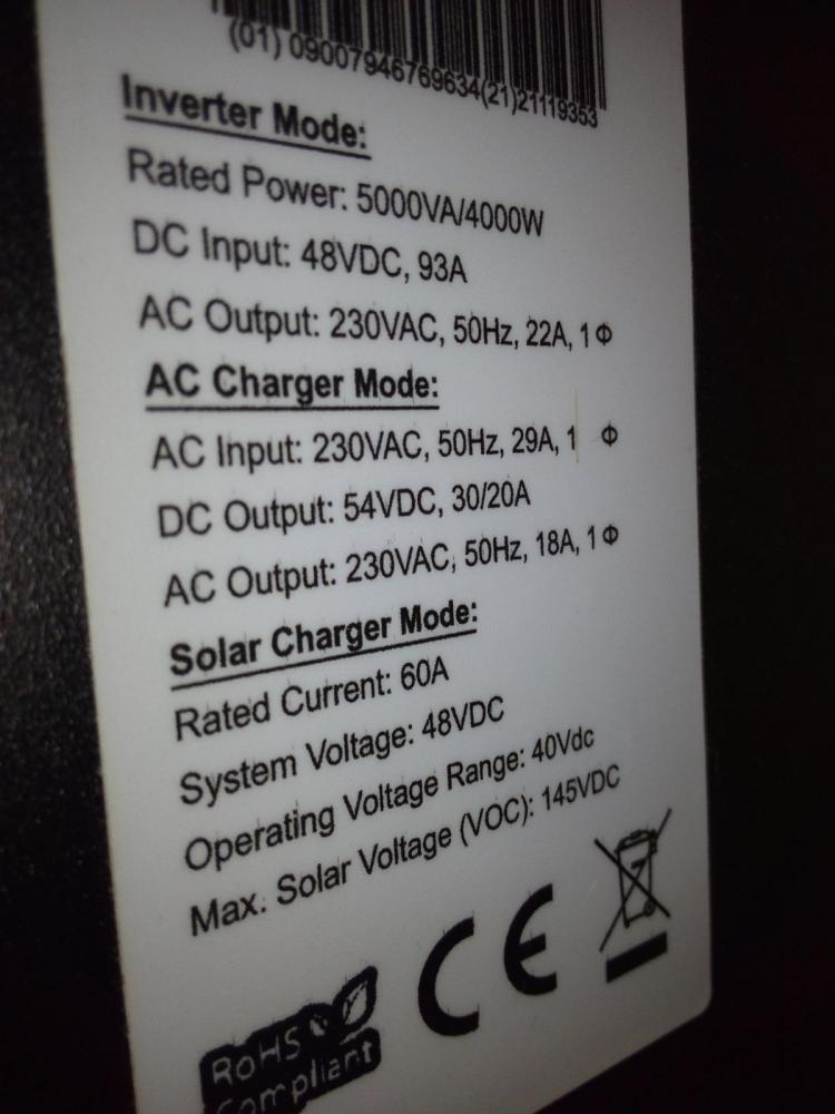

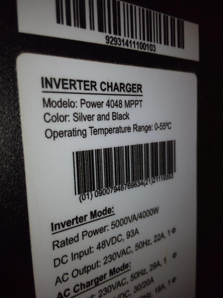

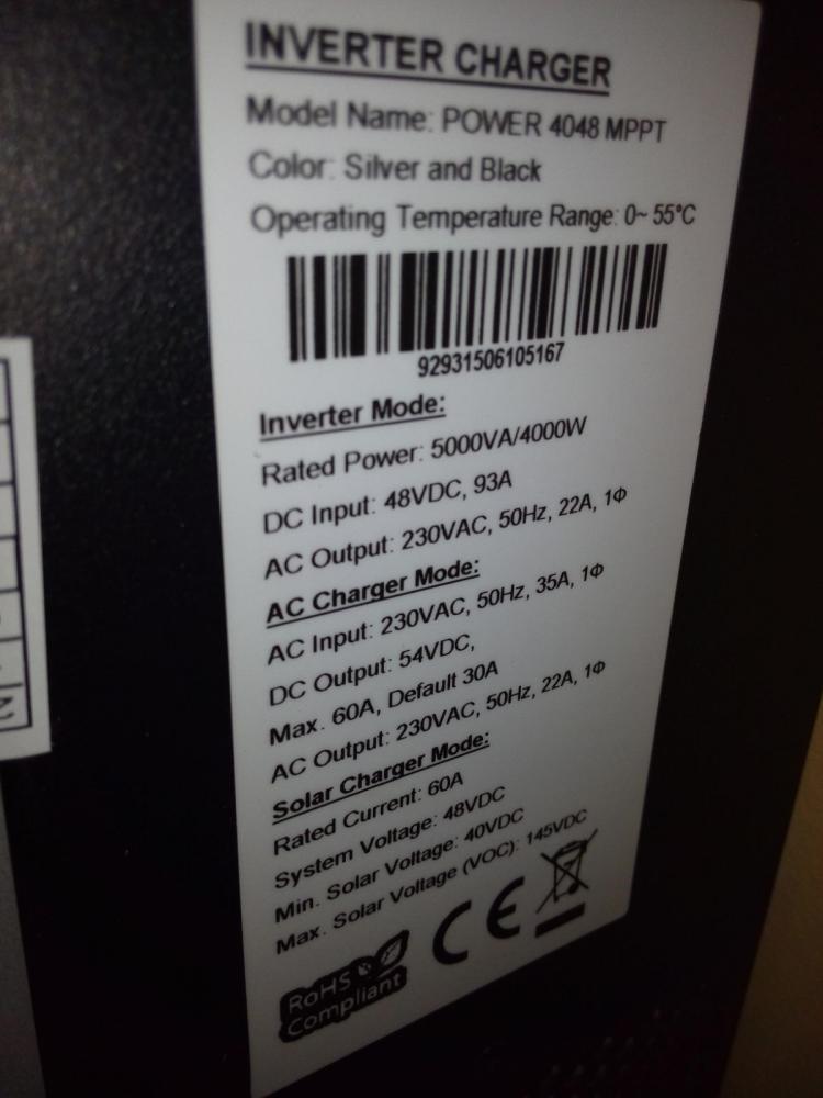

    tengo una duda ,dispongo de dos híbridos 48 voltios Axpert que actualmente funcionan individualmente y me gustaría conectarlos en paralelo para doblar la capacidad de inversión,sé que estos equipos se pueden poner en paralelo pero deben ser iguales yo tengo dos aparentemente iguales pero tienen alguna diferencia ,os pongo una foto de las características de cada uno a ver si me podéis ayudar

    Temo que no los puedas conectar en paralelo. Los híbridos en paralelo tienen que ser dos modelos idénticos, y los tuyos son ligeramente diferentes. Se distinguen en el cargador AC.
    - Uno de los híbridos tiene entrada AC 29A; salida AC 18A; salida DC 54V 30/20A
    - El otro híbrido tiene entrada AC 35A; salida AC 22A; salida DC 54V 60/30A
    Es decir, el segundo híbrido es un modelo más moderno, con cargador AC más potente

    En principio SI se pueden conectar en paralelo. Los equipos Axpert de 48V 5K y MPPT de 60A solo existen con la configuración de cargador AC de 60A. Lo que sí irrita un poco es que hayan etiquetado los equipos de forma diferente, que en uno han indicado la intensidad máxima de carga y en el otro ponga algo inferior (cosa del papel??)
    Deberías mirar en la configuración de los equipos la intensidad de carga si ambos te admiten esos 60A. Si es así, en principio debería funcionar, pero no obstante, consulta a quién le hayas comprado los equipos por si las moscas.
    Como los aparatos comparten todo en modo paralelo (carga solar, carga AC, consumos, todo va 50% en dos equipos), tienen que ser idénticos, si no no funciona. La instalación y configuración de las tarjetas y funcionamiento den paralelo es de lo más sencillo.

    En principio no son iguales del todo, ya que hay uno se me carga hasta 60 amperios y el otro solo hasta 30, aunque en el menú de configuración, puedas seleccionar hasta 60 A no pasa de 30A.cuando utilizo la fuente de corriente alterna, también he comprobado que las versioned son diferentes
    ya sé qué se necesita una tarjeta para conectar ambos y que han de ser equipos iguales, pero hasta qué punto tienen que ser iguales?

    Ya lo siento, pero en principio deben ser iguales. Ten en cuenta que lo hacen todo a partes iguales, es decir que se reparten tanto las cargas como descargas. Pero manda los firmware de ambos y lanzo una consulta a fabrica a ver lo que me dicen.

    Como dice el_cobarde, tienen que ser los modelos idénticos pero no del todo explico abajo.
    Yo puse dos en paralelo, uno de diciembre de 2014 (de los que llevan un disipador fuera) y otro de Julio de 2015 (de los mas modernos que son mas compactos y llevan USB) al final funcionan.
    Primero de todo, les mande unas fotos a mmp solar y me confirmaran que funcionaria con el nuevo antes de comprarlo, pero tendría que poner el mismo firmware a los 2 equipos.
    Sabe de que fecha se han fabricado los equipos, dice el la etiqueta/sello?
