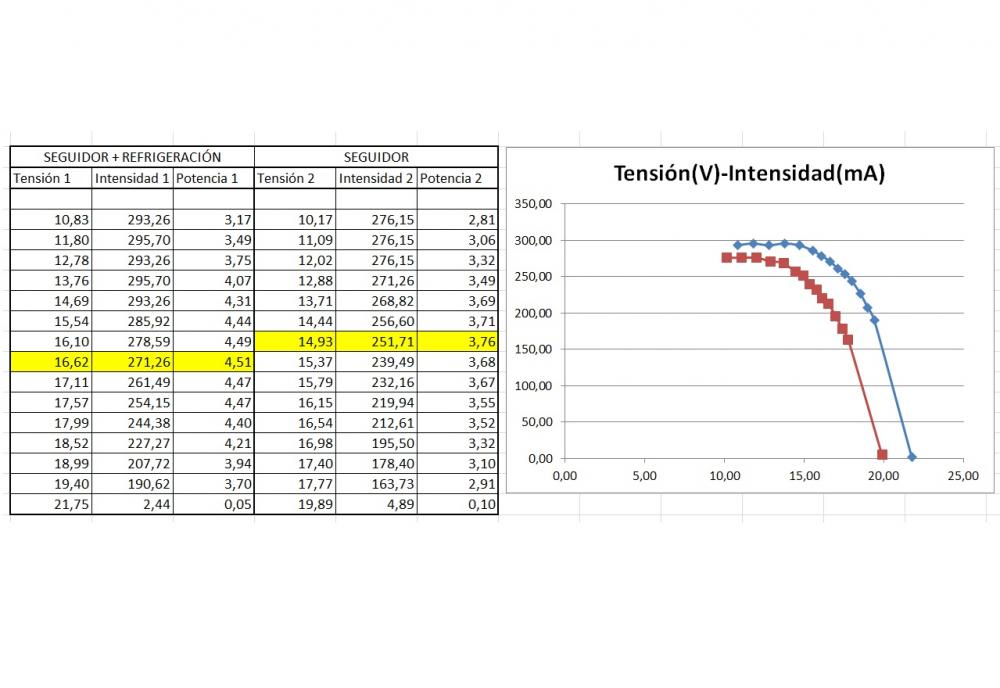

    Hoy he probado la refrigeración con un aspersor y haciendo un barrido capacitivo para sacar los puntos de la curva I-V, entre las 6:30 y las 6:45 de la tarde.
    He probado lo siguiente:
    Orientación Sur-15º y he obtenido que por Kwp instalado la potencia que se obtendría esa hora es de 404 w.
    Seguidor de un eje Este-Oeste sin refrigeración; por cada Kwp se obtendrían 744 w.
    Seguidor de un eje Este-Oeste con refrigeración, por cada Kwp se obtendrían 902 w, lo que supone un aumento del 20% con respecto al seguidor sin refrigeración y de más del 100% con respecto a la inclinación 15º-Sur.
    Os dejo una gráfica comparativa del segundo y tercer caso:
