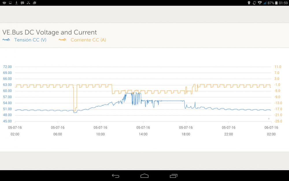

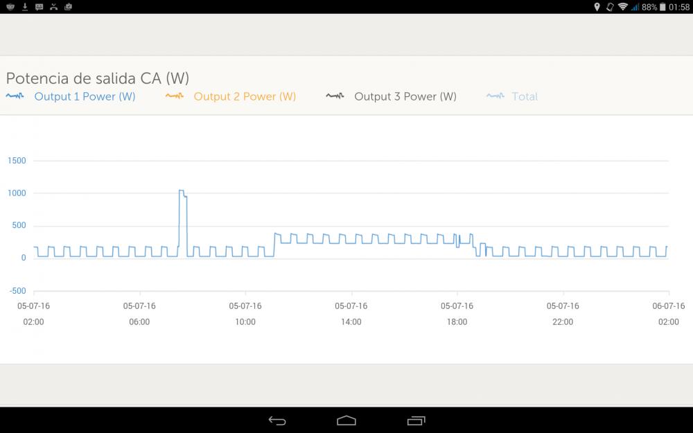

  23. #48
    ene 2012
    Zamora
    816
    Predeterminado Re: Problema Baterias
    Cita Iniciado por chabi_185 Ver mensaje
    De consumos e intentado ajustarlo mucho, ya que es vivienda habitual, la nevera gasta 80w, ya que es nevera-bar, ni más ni menos, las luces no suben de 4w y me deslumbran, y solo tengo una encendida de noche, y la pecera tiene 8w, más la luz diurna de 15w.
    Pero entiendo como drama personal probado, que las baterías no an aguantado nada, no se puede decir que desde salidas de tienda, pero si a grades expectativas no lo an superado.
    Estoy viendo como alternativa unas Trojan pero no Agm, serían con mantenimiento de 250A, pero si estas rotas no aguantan...no se que esperar de estas otras.
    Entiendo que debería poner 4 trojan de 6v cada una?????
    Alguna capacidad mínima?? O con las 4, rendirá mejor???
    Mi bomba de pozo solo gasta 900w, pero es una bestia, y consigue que el Inversor saque el aireador,
    Lo primero que has de hacer, compres las que compres, es protegerlas, meter el pc al inversor victron y ajustar los niveles de voltaje de protección, muy bajos por defecto y subir este voltaje a un minimo de 22,8v, de ahi no deberias bajar, normalmte a ese voltaje y con una intensidad c5 ya te han dado las baterias todo lo que pueden dar sin entrar en problemas. Así de ningún modo las vas a romper de nuevo, se cortara cuando las bajes en un 60% y punto pelota.
    Pero tienes un problema, por muy cargadas que estén las baterías, al ser tan pequeñas cuando entre la bomba te puede tirar abajo el voltaje y saltar la protección y por SOC no puedes cortar pues no tienes shunt.
    Aquí hay algo claro, o te gastas 500 euros cada dos meses y compras cosas que no te sirven, o te gastas 2000 cada 20 años y compras 500kg de plomo, una traccion 24v de entre 500-720ah seria lo suyo y algun panel mas. El victron cada 24h se lleva entre 0,5/1kw en si mismo como te han dicho
    Te voy a subir un par de gráficas de un cliente mio de un consumo y equipo similares al tuyo, mismo inversor y regulador, marcho de vacaciones pero hay cosas consumiendo, para que veas unas curvas de consumo típicas de una instalación como la tuya cada 24 horas. Veras la nevera, depuradora trabajando en automatico con el excedente y bomba de riego por aspersión de 3 hp con variador y solo 4 aspersores por ahora, así que el consumo no sube mucho, no llega ni a 1kw, mira la reacción de la batería, una tracción 48v 360ah, así seria el comportamiento deseable.
    SaludosProblema Baterias-screenshot_2016-07-06-01-59-00.jpgProblema Baterias-screenshot_2016-07-06-01-59-12.jpg
    Pd, te hubiera sobrado con un victron 3kvas, un regulador mucho mas económico de victron igualmente y con ese dinero te sobraría para una buena batería
    Última edición por Josef111; 06/07/2016 a las 01:30
