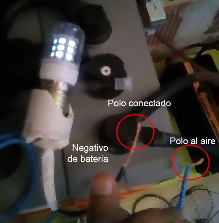

    Hola a todos, necesito vuestra ayuda, el caso es que tengo un sistema solar aislado con un inversor xantrex de 1400w, he cambiado este inversor por otro de la marca DoPower de 2500w, los dos de onda pura, el caso es que con este nuevo inversor los leds de las habitaciones que funcionan en otra linea separada a 12v directos de las baterías se me quedan semiencendidos aunque el interruptor esté desconectado, con el xantrex no ocurre.
    En la imagen se puede ver como solo conectando un polo directamente a la batería el efecto sigue apareciendo
    Googleando he leído que es una "energía residual" que con un condensador en paralelo se soluciona.
    Mi preocupación es si este efecto puede repercutir en la vida de las baterías o en cualquier otro elemento de la instalación?
    Se aceptan consejos, estoy bastante preocupado.
    Saludos y gracias

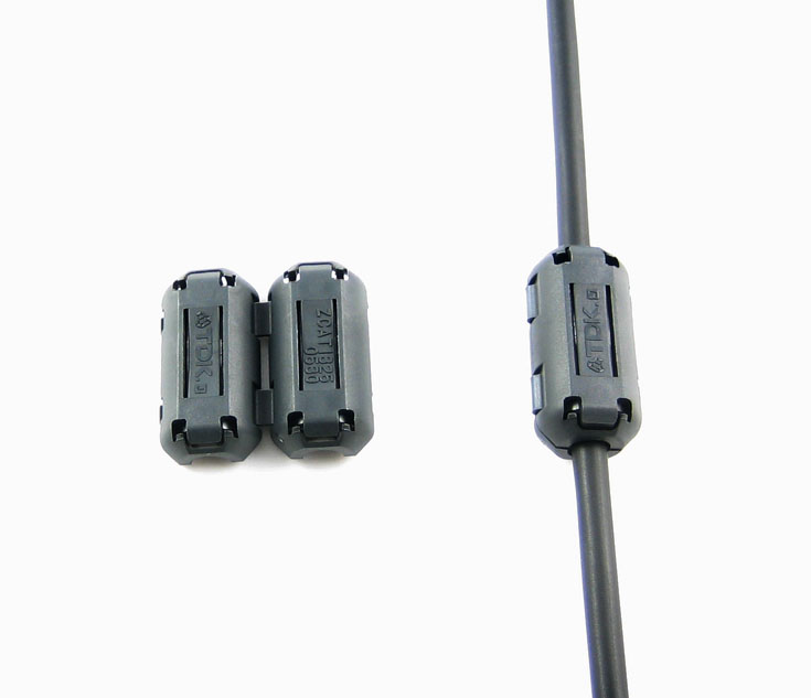

    También puede convenir unas cuentas de ferrita en los cables input/output (ferrite clamp), tipo:
    Todo esto lo puedes encontrar en cualquier tienda de electrónica o online.
    Y no, no puede dañar la batería aunque es un indicativo de calidad pobre del conversor.

    Si no he entendido mal....
    - Coges un casquillo con una bombilla led
    - Conectas solo el polo negativo a la bateria
    - Dejas el otro polo de la bombilla al aire
    En esa situacion se te ilumina (un poco) la bombilla
    Si es asi ..... esta claro que tienes mucho EMC como comenta jeopardizze y/o mucho ruido por el cable negativo
    Tienes posibilidad (osciloscopio) de ver la señal de los inversores tanto a la entrada como a la salida?
