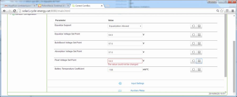

    Hola familia:
    Pronto van a cumplirse los 100 días de desconexión, y aunque el sistema ha aguantado perfectamente, no las tenía todas, así que he vendido las actuales baterías y me he pillado unas baterías de tracción con su sistema automático de llenado. Pondré fotos próximamente:
    Como son primas-hermanas de las de Jiro, les he puesto estos parámetros.
    Flotación 2.27V (54.5V)
    Absorción 2.58V (61.9V) 3 horas
    Equalización 2.65V (63.6V) 2.5 horas
    Un par de preguntas para los expertos:
    1. En el cargador principal (Outback): ¿Dónde le indico (si es que se puede) la capacidad de las nuevas baterías? ¿se indica capacidad o intensidad de carga?
    2. En el cargador secundario (Xantrex): ¿Por qué no me deja cambiarle los voltajes? seguiré intentandolo.......
    Ampliando a 1000aH :-p-voltajes.jpg
    De momento todo funciona, pero me gustaría dejarlo tuneado a las características de las nuevas baterías.

    Sobre el punto 2, diría que el Xantrex está capado a esos voltajes :-(
    - He actualizado el firmware......ahora da mensajes más claros diciendo que esos valores no se pueden tocar.
    - He cambiado el tipo de batería......ni poniendo "custom" me deja cambiar esos parámetros.
    Supongo que esos voltajes con correctos para una OPZS, pero para unos vasos de tracción se quedan algo cortos.
