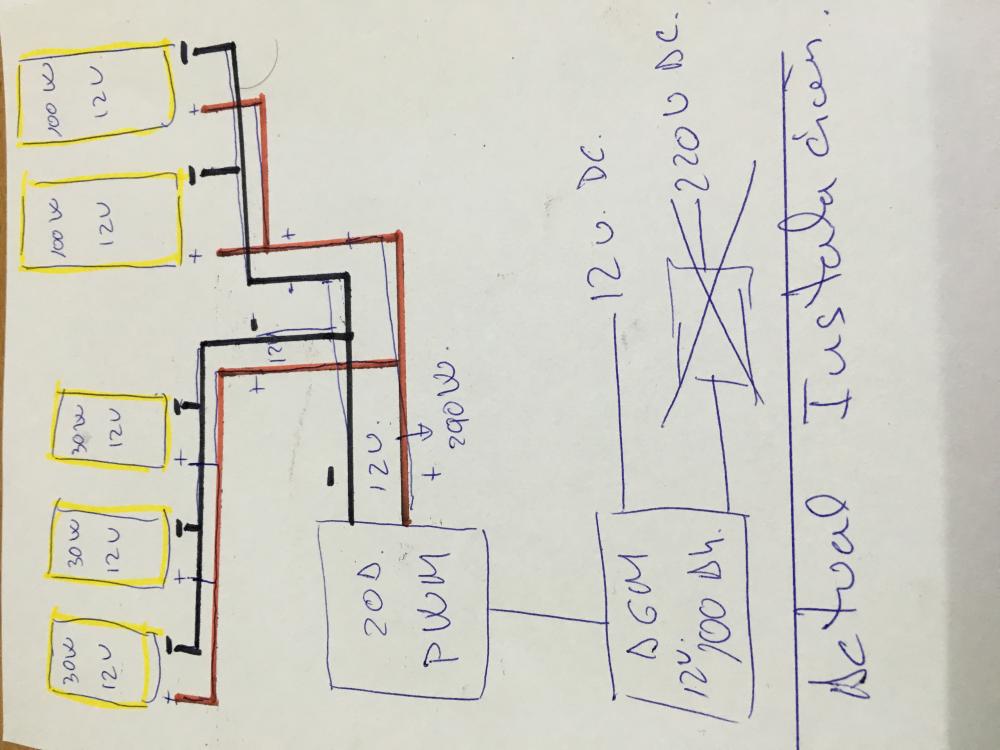

    Tengo en Valencia ciudad con orientación noreste unos paneles solares. ( en el balcón)
    2 paneles 100W 36pc 12v en paralelo.
    3 paneles 30w 36pc 12v en paralelo.
    todo ello a un PWM 20a a una batería asm de 100AH.
    Solo utilizo la corriente de 12v
    El objetivo de esta instalación es para estudio y adquirir experiencia.

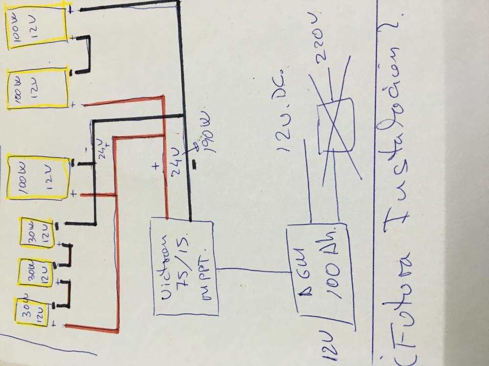

    La propuesta es cambiar la instalación a:
    2 paneles en serie 100W 36pc 12v+12v=24v 100W.
    3 paneles 30w 36pc 12v = 9OW 12V en paralelo.+1 panel 100w 36 pc 12v = 24V 9OW
    Los dos strings en paralelo a un MPPT VICTRON 75/15 con cable bluetouch Y una batería AGM 100Ah
    Tengo dudas con el Victron y el cable, dado que todavía no los he comprado. Pero no veo mejor opción.
    ¡Esperaré vuestras opiniones¡ con respecto al MPPT y sobre las dos instalaciones.

    Supongo que con "36pc" quieres decir "de 36 células" ? - no concozco la abreviación "pc"
    - 2 placas de 100W de 36 células suman 200W (Ump=18V / Imp=11.1A)
    - 3 placas de 30W de 36 células suman 90W (Ump=18V / Imp=5A)
    Todas las placas en paralelo a un regulador dan 290W (Ump=18V / Imp=16.1A)
    Siendo un regulador PWM de 20A, dejará pasar los 16.1A, pero solo aprovechará 12/18 * 290W = 193W
    Te basta de sobra para tu consumo tan mínimo.
    Cita Iniciado por IsiLeo Ver mensaje
    - 2 placas de 100w 36 células en serie dan 200W (Ump=36V / Imp=5.56A)
    - 3 placas de 30W en paralelo más una de 100W en serie, dan 190W (Ump=36V / Imp=5.28A)
    - Los dos grupos en paralelo a un regulador MPPT dan 390W (Ump=36V / Imp=10.83A)
    Un Victron 75/15 no te basta para estas potencia FV con batería de 12V.
    En la entrada FV del Victron tendrás los 36V / 10.8A dichos, pero en la salida a batería tendrías 12V/35.5A - demasiados amperios
    Veo cuatro opciones:
    - Conectas menos placas, por ejemplo 2 strings de (30W + 100W seriadas), los 2 strings en paralelo: 12V / 13A en salida
    - Compras un regulador MPPT de 30A y conectas las placas como propones
    - Compras otra bateria igual y montas el sistema a 24V
    - En vez del MPPT un PWM de 40A y todas las placas en paralelo
    No sé lo que es un cable "bluetouch" ??
    Pero para esta instalación no hace falta ningún cable especial. Basta que tenga la sección suficiente.

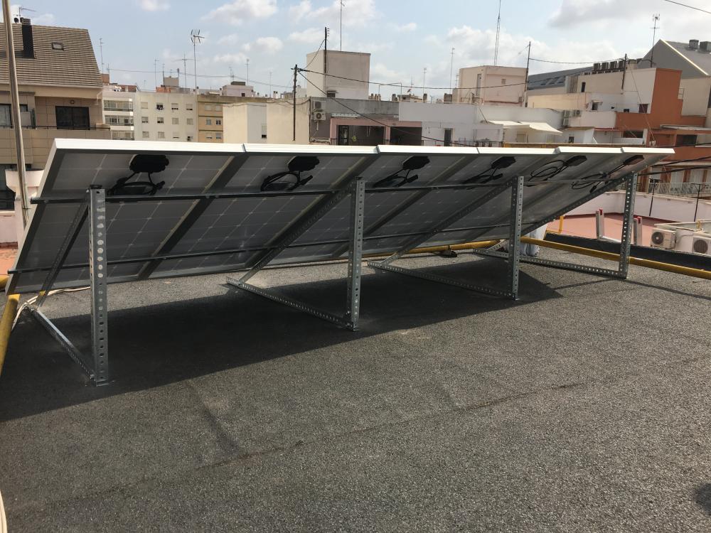

    Dado que he avanzado en la instalación, quería compartir las modificaciones que he realizado. ( y las que tengo por realizar)
    Ya se que me aconsejasteis de una forma muy determinada, y que he variado sensiblemente el consejo recibido.
    Espero no haber metido la pata.

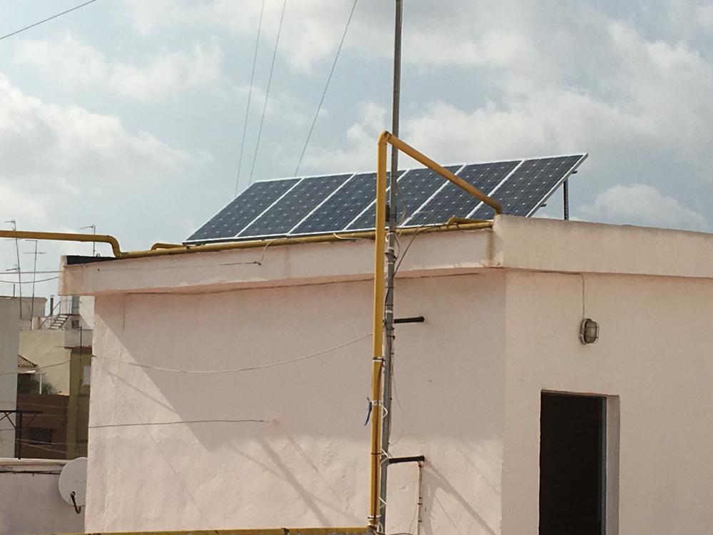

    Dado que la comunidad de propietarios me otorgó permiso de instalación de energía renovable en el techo del cuarto de ascensores comunitario.
    llegó el momento de la compra por ampliación de paneles, y es aquí donde he modificado (por oferta de precio) el plan anterior.
    ACTUALMENTE:
    6 paneles 100w 12v 36 células.
    3 STRINGS a 24v
    1 SOLO CABLE DE 16MM2 Ó 25MM2 según negocie con el comercial. ( 25m entre panel y regulador)
    1 TRACER 4210a 100v
    ¿ Voy bien ? o me he
    pasado de potencia de paneles.
    Los 4 paneles de 30w que compre al inicio, los adhiero al sistema, o me los meto en otro sitio?
    La batería sigue siendo AGM 12V. Pero ya tengo claro que el objetivo serán los 24v. ( Cuando tenga saldo )
    Adjunto una foto representativa de los paneles.
    Gracias por vuestra paciencia y desinterés.

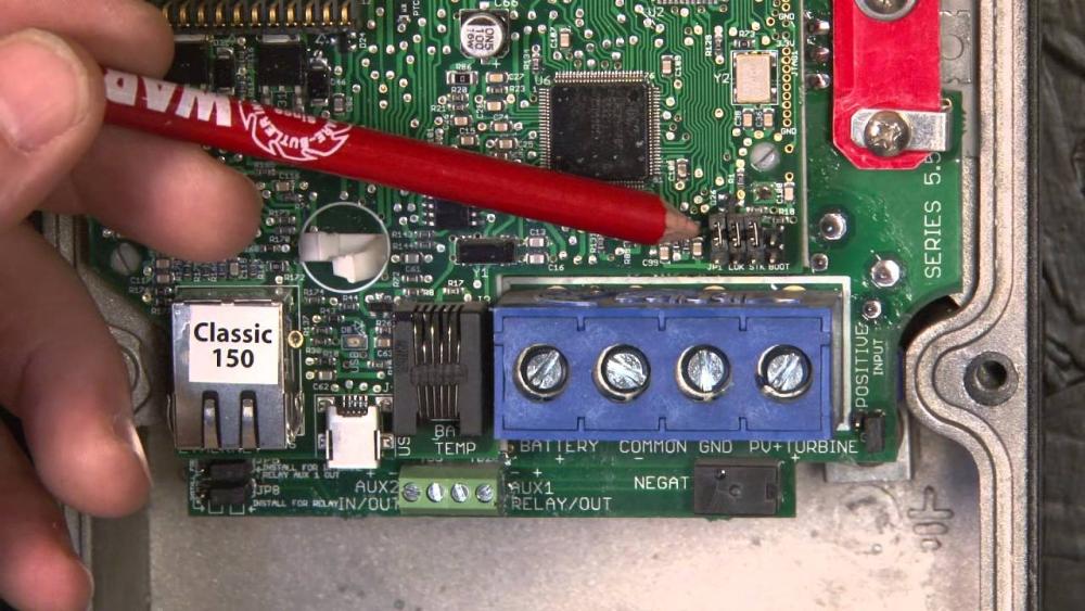

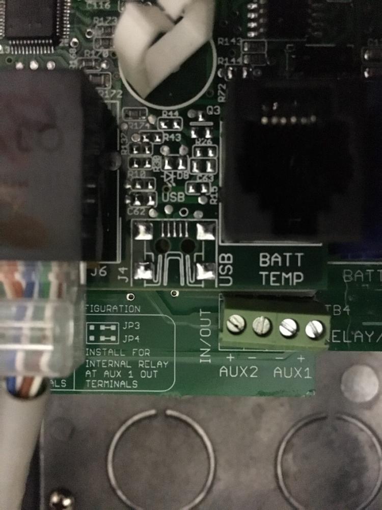

    Aun habiendo leído todo lo que podía en este foro con respecto del regulador y su instalación.
    Los negativos de paneles y batería, según los manuales y esquemas, los unen antes de entrar en el regulador. Dejando positivo y negativo de batería + positivo de paneles.
    Mjrosg en su imagen conecta positivo y negativo de batería y positivo y negativo de paneles.
    ¿ Las dos formas son correctas ?

    El tema de la toma de tierra es muy desagradecido; no encontrarás dos opiniones iguales ...
    Puedes unir los negativos de placas y batería, o no puedes unirlos. De hecho, en muchos reguladores, los negativos de placas y de batería están al mismo potencial (están conectados internamente en el regulador)
    Más importante es el tema de la toma de tierra
    En un sistema bien hecho, el soporte metálico de las placas tiene su propia pica de tierra; el negativo de placas y el negativo de batería van a su pica individual; la tierra (cable verde-amarillo) y el neutro (cable azul) de la instalación AC también tienen su toma de tierra individual, en común con la tierra de los cimientos de la casa
    Las carcasas metálicas de los aparatos DC están conectados a la tierra de placas+batería
    Las carcasas metálicas de los electrodomésticos AC están conectados a la tierra AC
    El pararayos (si lo hay) está conectado a la tierra de la estructura metálica

    A la unidad de MidNite Classic que he recibido parece que se olvidaron de soldar el puerto USB.
    ¿ Será una nueva versión y no estará prevista ?
    ¿ Alguna opinión ?
    En este mensaje pongo una foto que he encontrado en internet.
    Del MidNite Classic 150.
    En la misma si que se aprecia claramente el puerto USB.

    Bueno, tras una tarde investigando.
    Parece ser que este es un modelo nuevo. ( Rev. 4 )
    Y si que es correcto que no lleve el puerto USB.
    Con el RJ45 he podido instalar todo el Software local y el Mymidnite remoto.
    El servicio de MidNite, ha sido estupendo.
    AVISO: El proceso de instalación, ha sido completamente distinto al descrito en este foro para el Lite. Realmente ha sido muy sencillo.
