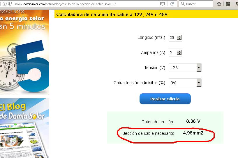

    Los datos, los tomé:
    Cálculo de la sección cable instalación solar
    Son correctos o hay error de cálculo en la página?
    Adicional, de dónde calculaste las pérdidas y cómo? o según el grosor de los cables cada uno lleva un standard de distancia por pérdida?
    Predeterminado Re: Cableado tan grueso para 12v?
    Cita Iniciado por Panamanian Ver mensaje
    La calculadora es correcta. Es la misma que uso yo. Nuestro moderador Photon también la recomienda.
    Para hacer el cálculo bien hecho:
    1. No tienes 2A de intensidad, tienes 1.25A (3 bombillas) o 1.77A (4 bombillas)
    2. Punto importante: En el cableado de iluminación a 12V se aceptan pérdidas del 5% o hasta del 10% sin problemas.
    Tu has hecho el cálculo con pérdidas del 3%.
    Conclusión: Puedes usar tranquilamente AWG14 o AWG16.

    "Ejemplo numérico (solo para fines didácticos):
    Pongamos un sistema FV de 800Wp a 12V, con regulador MPPT. La tensión de entrada del campo FV sea Ump=90V.
    - Una caída de tensión de 1V en el cableado entre placas y regulador equivale a 1V/90V, o sea 1.1% de pérdida. De los 800Wp en placa se perderían 9W escasos. Poca cosa.
    - La misma caída de tensión de 1V en el cableado entre regulador y batería equivale a 1V/12V, o sea 8.3% de pérdida. De los 800Wp del campo FV se perderían 67W. Muchos watios perdido"
    Lo habitual, y tiene su explicación, es hablar de pérdidas para consideraciones energéticas y de caída de tensión para disminuciones de tensión.
    @Gabriel 2015:
    No importa, si solflitos se ha equivocado o no.
    Lo importante es que nos referimos a pérdidas debidas a la caída de tensión en el cable, y estas son proporcionales a la intensidad que pasa por el cable: A doble intensidad, dobles pérdidas.
    Si la liamos, es porque queremos. La cosa está clarísima ...
    Es que del error se desprendía que las pérdidas en el cable eran del doble cuando son del cuádruple. Además, preguntaba por la "bolita" jeje
    Es que unas veces hablas de pérdidas para referirte a los watios y otras a los voltios ...
    Tienes razón, Gabriel 2015. Si se duplica la intensidad que pasa por un cable, también se duplicará la caida de tensión. Y la potencia que se "pierde" en el cable (la que se disipa en calor), expresada en watios, será 4 veces la anterior.
    Es tal como dices; me había equivocado yo, lo siento ...
    Había confundido valores absolutos (en voltios o watios) con valores relativos (en tanto por ciento).
    Para que pase el doble de intensidad por el mismo cable, la potencia FV tiene que duplicarse.
    Entonces, la caida de tensión (en tanto por ciento) se duplica, y la pérdida de potencia FV (en tanto por ciento), también se duplica. Pero en valor absoluto, en watios, la pérdida de potencia FV se cuadruplica!
    De allí viene nuestra disconformidad: El cuadruple en watios, pero el doble en tanto por ciento.
    - Si se pierde un 2% de tensión en el cable (por caída de tensión), también se pierde un 2% de la potencia FV.
    - Y si se pierde un 4% de tensión en el cable (por caída de tensión), también se pierde un 4% de la potencia FV.
    A esto me refería. A veces cuesta ver su propio error. Disculpa.
