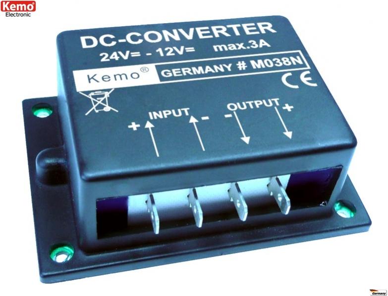

    También se puede usar un convertidor, p.e.:

    También se puede usar un convertidor ...
    Sin duda, nikitto. Pero sería una opción más cara y con menor rendimiento.
