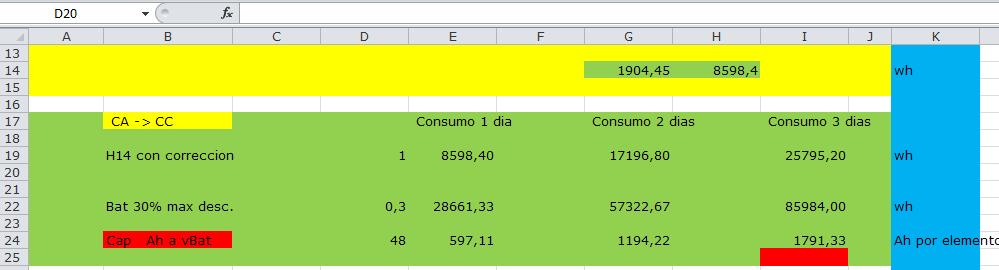

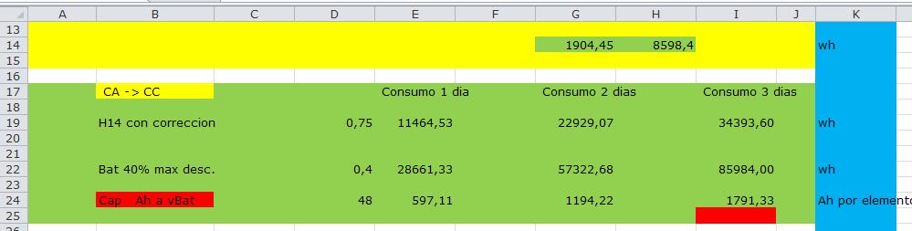

    quiza haya enrevesado un poco la transcripcion de los datos, centrandome en uno de los casos te acompaño los resultados con SOC 30 y rendimiento 10% y con SOC 40 y rendimiento 75%.
    8598.4 / (0.75 {factor de correccion} x 3) = 35396.60 wh -> consumo corregido para tres dias.
    35393.60 / 0.4 = 85985.00 wh -> consumo corregido por SOC 40
    85985.00 / 48 v = 1791.33 Ah
    tepongo dos capturas con el resultado de mis datos y de los tuyos, en verde se ve consumo maximo pico y consumo día, ambas capturas dan el mismo resultado ya que: 0.4 x 0.75 = 1 x 0.3, los diferentes factores por el rendimiento y por el SOC se compensan

    Hola, solflitos!
    Ya veo lo que haces: Te refieres a una descarga del DOD 40%, o sea, hasta el SOC 60%.
    Esto es bueno para la descarga diaría, pero exagerado para calcular la autonomía.
    Los 3 días de autonomía se necesitarán muy pocas veces, y en estos casos se puede descargar la batería hasta un SOC 30% (DOD 70%), tranquilamente! No le pasa nada a la batería, porque será muy pocas veces.
    Con tu cálculo sobredimensionas la batería, pero de mucho!
    Lo que sí es correcto, y yo me lo había saltado, es tener en cuenta la eficiencia de conversión de DC a AC. Pero con 75% la subestimas, más bien será de 85%.
