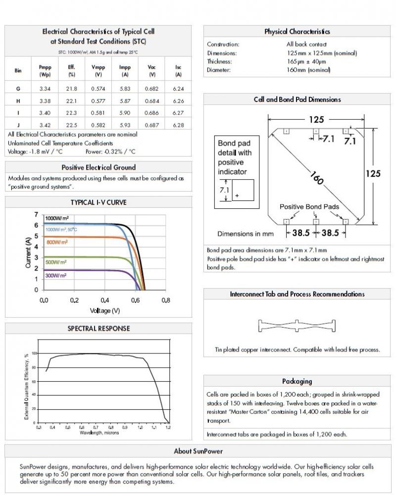

    Predeterminado Re: Duda cálculo amperios placas 12 V &24v
    Ump= 20,66v Imp= 5,83Amp, lo que corresponde a 36celulas x 3,34w = 120w.
    Con este tipo de celulas, el regulador Mppt es imprescendible, sino, se pierde mucha potencia (Ump alto)
    Última edición por briko; 23/05/2016 a las 21:34
    Con este tipo de celulas, el regulador Mppt es imprescendible, sino, se puede mucha potencia
    ...es lo que veo logico en muchas placas....120W son cerca los 6 A y 100 sobre 5,50A. Que como creo poder colocar 5 placas de 100W...me quedaria a las puesrtas de 30A con un Mppt.
