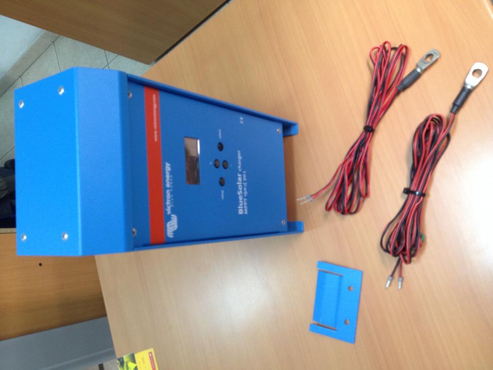

    Al final he comprado un victron 150/70,me salio una buena oportunitad y lo he comprado,gracias a todos por las respuestas
    14.172
    Predeterminado Re: Regulador voltronic mppt 60A
    El Tr o el grande?
    may 2014
    L'olleria(Valencia)
    768
    Pues tanto no sé,a ver si desde el telefono puedo subir una foto.

    Ya he instalado el victron 150/70,l a primera impression és que corrige rapidisimo el punto de màxima produccion,muy muy rapido,aun no he tenido tiempo de trastear con el,pero de momento me gusta,no havia comentado que no es nuevo,es de ocasion,tiene 13 meses desde la fecha de compra,me han enviado la factura de compra original y a mi me a costado 400 + Iva,me ha parecido una buena ocasion,el aspecto estetico del regulador és igual que nuevo,con todos los embalajes originales.
