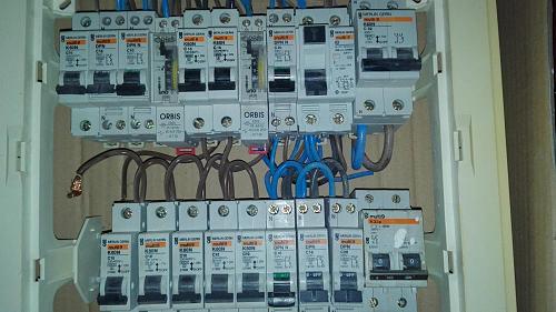

    Hola, acabo de adquirir un Kid y me interesa el tema de las protecciones (los fusibles de cartucho de mi anterior regulador de 16A y 20A se me dan pequeños para este, ademas quiero poner ahora magnetotérmicos que molan más, pero no tengo ni idea de cómo funcionan estos aparatos y de cuáles necesito, tengo unos pocos de un cuadro antiguo que se quitó de un negocio pongo foto a ver si me vale alguno, sería de placa-regulador y de regulador-batería porque de batería-inversor dejo el de cartucho gordo que le puse y va bien.

    Mirar las antiguayas que me he encontrado
    Con fusibles de 100k A

    Otra cuestión acerca de magnetos, he visto que algunos tiene entrada y salida de fase y neutro y otros sólo de fase, entiendo que esto será porque haya circuitos en los que interese cortar ambas cosas, pero cuándo se utiliza un magnetotermico de estos (de alterna) para continúa se pasarían por el positivo y negativo? o sólo con el positivo basta?
