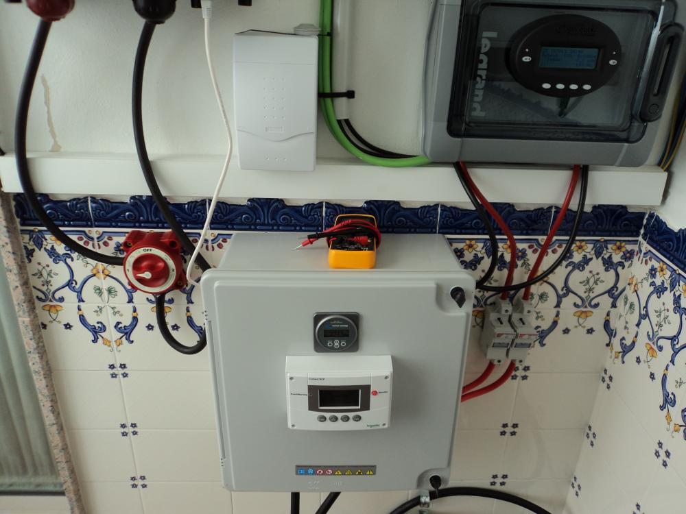

    Predeterminado Re: CONMUTADOR DE BATERIAS DE 32V PARA 48V
    De momento instalado.
    Aunque en la tienda me recomendaron devolverlo para no pillarse las manos....
    Funciona perfecto y evito el chispazo de la muerta al cerrar el circuito...

    Suerte y que aguante, de todas formas imagino que no lo usas a menudo
    Yo he utilizado dos magnetos de alterna y divido el cable en 4. Así evito el chispazo al conectar. Si con el tiempo se estropean, los cambio por otros, que son baratos. Solo se usan cuando hay que manipular la instalación por algún motivo anormal
