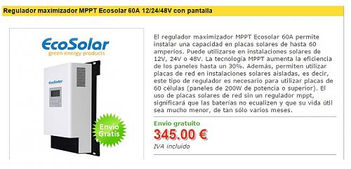

    Buenas quisiera saber vuestra opinion sobre este regulador, si alguien lo tiene ya que necesito un regulador mppt de 150V/60A
    opiniones sobre regulador Regulador maximizador MPPT Ecosolar 60A 12/24/48V con pantalla-regulador.jpg

    Este regulador lo fabrica Voltronic, el fabricante de los "famosos" híbridos serie Axpert. Tambien lo vende MPPSolar en AliExpress.
    El regulador es bueno, pero no tiene relés programables. Por el mismo precio puedes comprar el SunStar SS-50C de Rich Electric, que además de tener 2 relés programables, ofrece el modo "monitor de batería", conectándole un shunt.
    Si buscas un regulador barato, posiblemente te interese el regulador BBB de este hilo ...

    muchas gracias el_cobarde, el regulador que me comentas el SunStar SS-50C de Rich Electric lo e encontrado pero mas caro, que Ecosolar 60A 12/24/48V con pantalla , comentarte yo no necesito ninguna salida auxiliar lo que necesitaria es un display, por lo demas quisiera saber si para solo utilizar la fotovoltaica en verano unicamente merece la pena comprarme un victrom o un outback o con el Ecosolar 60A 12/24/48V con pantalla tendre los mismos resultados

    En cuanto a reguladores MPPT de 60A / 48V buenos y recomendables conozco tres niveles:
    - Midnite, Outback y Victron son las marcas más renombradas. Buenos, pero caros
    - En segunda línea juegan Rich Electric, Voltronic y EPSolar (y otros)
    - Los más baratos son los Fangpusun (copia china del Outback), y el BBB "EcoPower" del enlace
    Todos te sirven para lo que quieres.
    - Si eres marquero y tienes la pasta, compras uno del primer grupo
    - Si quieres una buena relación precio-rendimiento y te conformas con algunas opciones menos, el segundo grupo
    - Si no puedes gastar mucho y eres algo aventurero, el tercer grupo. Parecen funcionar, pero tenemos poca experiencia
    Mira tambien el EPSolar eTracer de 60A (del 2° grupo) - posiblemente te guste.
    Ojo: En AliExpress y eBay ofrecen reguladores "MPPT" que no lo son! Parecen muy baratos, pero no sirven
