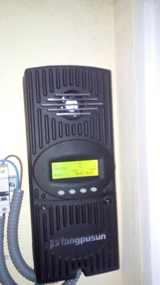

    Hola tengo un problema con un regulador chino copia del outback, el problema es que cuando esta cargando a veces se bloquea y en la pantalla solo se ven algunos datos y no todos y creo que al rato vuelve aponerse en funcionamiento, pero normalmente si le doy a reset vuelve a ponerse bien, y lo e mandado a dos técnicos y los dos me han dicho que les a funcionado bien, vamos que no entiendo nada, agradecería cualquier consejo, un saludo.

    No entiendo que quieres decir con "se bloquea y en la pantalla solo se ven algunos datos y no todos".
    ¿cuando "se bloqueas" deja de cargar las baterias?

    Problema regulador mppt-img-20160501-wa0003.jpgHola si deja de cargar, pero por lo visto al rato se vuelve a conectar.

    pues tendras que estar al tanto, midiendo tensiones e intensidades, para intentar averiguar que parametro es el que produce el bloqueo.

    A ver si es algún error del tipo "sobretensión / sobreintensidad en entrada FV" o algo por el estilo.
    No te muestra ningún código de error, el Fangpusun este?

    Hola y gracias por responder, no es error de sobretensión en entrada por que tengo en serie 5 paneles de 130w de 12v con un voc creo que sobre 120v, total 15 paneles en serie de 5 y en paralelo, además lo mas raro es que lo suele hacer cuando le meto algún consumo un pco elevado.

    Una pregunta:
    ¿Tu instalacion es de 12v, 24v o 48v?
    Porqué tienes en paneles 1950w y las especificaciones tecnicas del aparato dicen:
    Maximum Solar Array STC Nameplate:
    12 VDC systems 900 Watts / 24 VDC systems 1800 Watts /48 VDC systems 3600 Watts / 60 VDC Systems 4500 Watts
    NEC Recommended Solar Anay STC Nameplate:
    12 VDC systems 750 Watts / 24 VDC systems 1500 Watts /48 VDC systems 3000 Watts / 60 VDC Systems 3750 Watts
    Si tienes 12v o 24v la potencia de los paneles superaría los maximos admitidos por el regulador, ...Pienso

    Correcto. Los paneles de 12V son de 36 células y tienen una Ump=18V y una Uoc=23V, por lo que un string de 5 paneles en serie tendrá la Uoc cerca de 120V, como dices, y el regulador no tendrá problemas de sobretensión.
    Cita Iniciado por fabioelsabio Ver mensaje
    Una pregunta: ¿Tu instalacion es de 12v, 24v o 48v?
    La pregunta de fabioelsabio es muy importante: A qué tensión de batería tienes tu sistema??
    También debemos saber si tienes el regulador Fangpusun de 60A o el de 80A.
    Vamos a precisar esto:
    - A 24V, los 1950Wp en placa darían hasta 80A. El Fangpusun debería aceptar esto, tanto el de 60A (justito) como el de 80A (bien).
    - A 12V, los 1950Wp en placa darían hasta 160A. Esto sería demasiado para el regulador (tanto de 60A como de 80A).
    Conclusión: Si tienes un sistema a 12V, esto lo explica todo. Tiene que ser a 24V !!
    Segun la foto es un flexmax 60
    Tengo una duda que puedes despejar:
    Si alguien tiene 1950W en paneles en un sistema a 24v y las especificaciones del regulador dicen que a 24v este admite un maximo de 1800W en paneles esto quiere decir que tus paneles sobrepasan en Wattios el maximo admitido independientemente de los Amperios
    Si no que sentido tiene poner las especificaciones en Wattios

    Pues ya no se que hacer, lo sigue haciendo y a veces tarda en reiniciar y pierdo mucha energía, creo que me voy a comprar otro y apartar este de momento.

    Tienes 3 strings de 5 placas seriadas cada uno, cada string de 650Wp con Ump=120V e Imp=5.4A, más o menos.
    - Podrías probar cada string por separado, a ver si el regulador funciona
    - Podrías probar con otro regulador igual; que el vendedor te deje uno para un día
    - Podrías probar series de 2 placas, con un regulador PWM barato de 24V
    - Y muchas pruebas más ...

    Hola, aparte tengo otro mppt de 50a con 10 placas de 150w en string de 5 funcionando bien, además ya probe con el amperímetro los otros 3 string de 5 y funcionan bien, y las secciones de cable que tengo ahora no se el numero pero del regulador a la batería es uno muy gordo casi como el dedo gordo jaja, y de las placas al regulador va uno mas fino, en cuanto pueda hago fotos y lo enseño.

    - No se si trabajar a 90v (vmp) con sistema a 24v es la mejor opcion. (mas de 3 vbat). En 48v seria perfecto.
    - 1950w > pmax.
    El regulador esta trabajando (dentro de sus limites) pero apurando por todos los lados.
    Cuando le pones un consumo alto, tiende a dar lo que puede y lo que tiene (1950w).
    Tampoco no le pides mucho al otro.

    en las características dice que admite un voc de 150v y un técnico me dijo que haciendo string de 5 era mejor, pero la verdad no se que pensar.

    Claro que el Fangpusun admite hasta 150V en Uoc de las placas. Pero esto no significa que 150V sea siempre la mejor opción.
    briko tiene razón en que 150V no es lo ideal para 24V, pero tampoco lo veo responsable de los problemas que tienes.
    Un regulador MPPT tiene su mejor rendimiento, si la tensión de entrada FV es de 1.5 a 2 veces la tensión de batería. En tu caso, con batería de 24V, la Ump ideal de los strings sería entre 40V y 50V.
    Para que quede claro: También debería funcionar con Uoc=120V, pero con un rendimiento algo peor.
    Empezemos de nuevo:
    - Tus placas son de 130Wp con 36 células: Ump=18V, Imp=7.2A (más o menos)
    - Tienes strings de 5 placas en serie: Ump=90V, Imp=7.2A
    - 3 strings de estos en paralelo: Ump=90V, Imp=21.7A (1950Wp)
    El Fangpusun no debería tener problemas con estos valores de entrada. Pero lo dicho: No es lo ideal.
    Si quieres, montas 5 strings en paralelo, de 3 placas seriadas en cada string. Tendrías:
    - Cada string de 3 placas en serie: Ump=54V, Imp=7.2A
    - 5 strings de estos en paralelo: Ump=54V, Imp=36.1A (los mismos 1950Wp)
    Posiblemente el Fangpusun funcionaría sin problemas con estos valores. Pero no te lo puedo asegurar.
