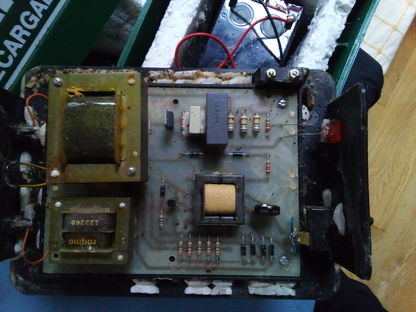

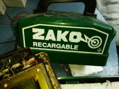

    Me han dejado un pastor eléctrico para proteger el huerto de los jabalíes.
    He estado buscando por internet y es un modelo antiguo, por lo que no encuentro las especificaciones. Se carga en casa a 220v con un cable. Aquí pongo unas imágenes.
    Nombre:  2016-04-22 17.12.15_copy.jpg

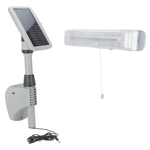

    Tengo estos dos paneles solares:
    - Este primero, reciclado de este invento que se le rompió a un vecino y del cual no se las especificaciones. Podría medir con el polímetro, pero a ver si sale un día soleado...
    Nombre:  DS-GS-16L-06_copy.jpg
Visitas: 2270
Tamaño: 11,0 KB

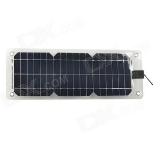

    Y este otro, que las especificaciones teóricas son: Potencia: 10W Tensión de salida: DC 18V o superior;Corriente de salida: 550 mA bajo la fuente de luz estándar sobre 10,000Lux;
    Nombre:  sku_343281_1_copy.jpg
Visitas: 2363
Tamaño: 8,3 KB

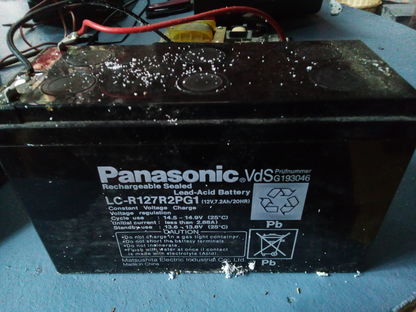

    Si nos hubieses dicho cuanto dura la batería recién cargada, podríamos aconsejarte mejor.
    No tengo ni idea de lo que consume tu pastor eléctrico. Será poco. Pongamos que la batería (de 12V 7.2Ah) dure 2 días antes de necesitar cargar. Entonces el consumo sería de 2-3 Ah cada noche.
    El panel de 10W, del que das las especificaciones, es para batería de 12V, con Ump=18V e Imp=0.55A.
    A este panel lo puedes conectar directamente a la batería, no hace falta regulador. Dará 0.55A a 12V (6.6W). Como es un panel con poca potencia, no sobrecargará la batería.
    En un día soleado puede cargar la batería con unos 3Ah - más o menos lo que consume.
    No me parece mal. Yo haría la prueba. Podría bastar. Por lo menos alargaría los intervalos de carga.

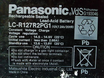

    La batería es de 12V, 7.2Ah.
    Si lo has calculado dividiendo 7.2Ah entre 85 horas, es correcto, en principio. Pero la batería no llegará a 0 Ah. Acortaría mucho la vida útil de la batería. Supongo que el pastor tiene un dispositivo que corta por tensión baja.
    Pongamos que el pastor se apaga, cuando a la batería le quedan unos 2Ah, o sea, cuando se han gastado unos 5Ah.
    Si el pastor funciona 85 horas con 5Ah, la intensidad media es de 5Ah / 85h = 60mA. En una hora consume 60mAh o 0.060Ah.

    Tu placa lleva 18 celulas. Si puedes medir una celula (ancho, largo), te podemos decir mas o menos la potencia de tu placa.
    Si es 12,5cm de largo, sera mas bien 6/7w que 10w.
    Si es 15,6cm sera eso (unos 10w).
