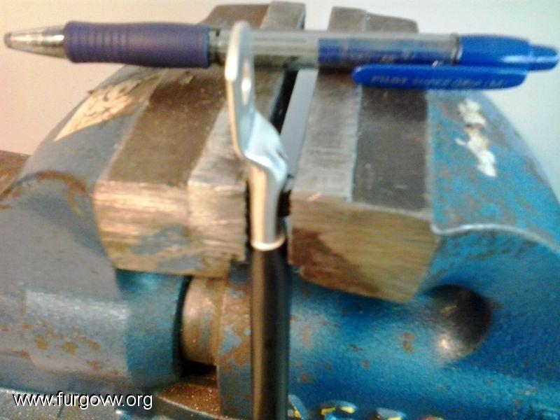

    Buenas.
    Tengo que crimpar los conectores de las baterias en sus cables, son cables de 70mm2, asi que he estado mirando crimpadoras hidraulicas , pero lo mas barato que he encontrado es por algo menos de 100 euros, de china y tal, las de "marca" de 200 euros para arriba...y bueno, no esta la cosa como para hacer dispendios ahora mismo...

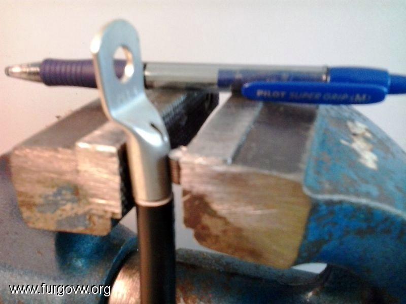

    El caso es que, en una web, para hacer esto de forma casera sin gastar ni un euro, recomiendan usar un sargento o una mordaza de banco (creo que se llaman asi), poniendo ahi el cable con el conector y entre ambos un trozo de tornillo y apretar...aseguran que queda muy profesional, pongo fotos:

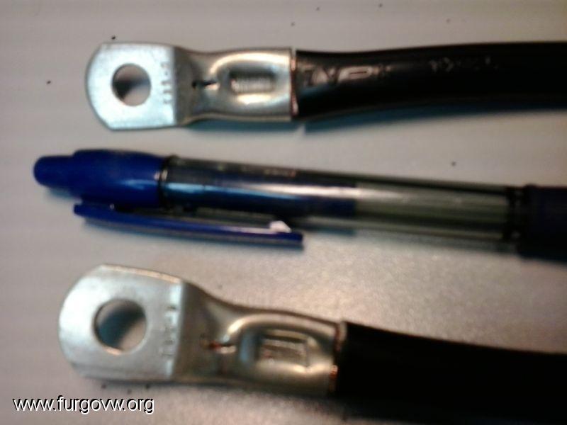

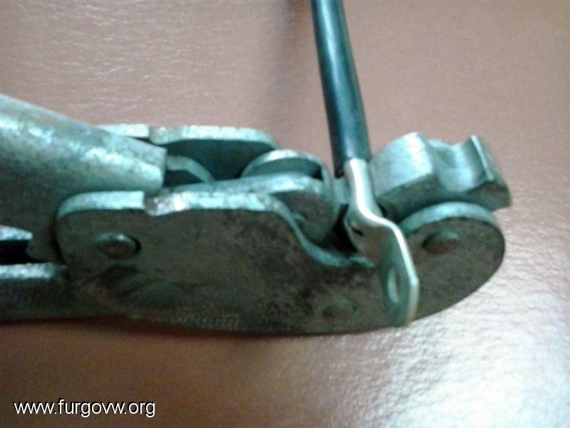

    En la ultima foto, el cable que esta en la parte de arriba es el de la "crimpadora casera", el de abajo esta crimpado con una crimpadora profesional de taller, esta en concreto:
    Que opinais? es una chapuza o esta bien? hay riesgo de que se recaliente el cable? ya se que no hay que escatimar con nada y tal, pero...200 euros en una crimpadora? usariais este sistema o no es recomendable? tener en cuenta que son conectores de 70mm, no me vale meterle un martillazo ni darle con un punzon y un martillo, el capuchon es muy grueso.

    Pinta muy bien, bien hecho no creo que sea de inferior calidad que empleando una crimpadora.

    Este sistema está muy bien. Si quieres ejercer un poquito más de presión, puedes usar un tubo de hierro (con la manivela dentro).

    Bueno chicos, ya he utilizado el método con cables de 16mm2 y he de decir que el crimpado queda perfecto, solo he tenido que utilizar un sargento de menos de 10 euros, un trozo de tornillo cortado con una sierra para metal y un tubo de metal hueco para hacer palanca que me encontré por ahi...aquí esta el resultado:
    El método esta genial si no queréis gastar una pasta en crimpadoras hidráulicas, los terminales y el cobre quedan prensados con mucha fuerza, no se separan ni a la de tres...luego un poquito de cinta auto-vulcanizable y resultado profesional 100%.

    Te.han quedado perfectos
    Predeterminado Re: Como crimpar cables de forma casera (para baterias)
    Si, el resultado es perfecto.
    Lo que no me gusta, es que prensas muy al borde de la mordaza. Si lo haces más en el centro, la mordaza te lo agradecerá.

    Solo que presiono con la parte redonda de un tornillo gordo y queda que parece profesional
    Jolin....antes lo dices y antes me pasa...hoy, al crimpar otro cable, el pobre tornillo de banco se a partido en dos, se ha rajado como si fuese de carton[emoji22] ...me ha pasado por lo que dices tu, al hacer fuerza desde el borde he forzado demasiado la pieza y claro, es una mordaza pequeña...la próxima vez pondré la pieza a prensar en el centro.

    Bueno...después de crimpar cables de diámetros mas grandes, he de decir que este metodo tampoco es la panacea...hasta 16mm2 crimpa bien, pero lo he probado con cable de 25mm2 y ahí ya empieza a haber problemas...el capuchón es mas grueso, y al menos con un tornillo de banco pequeño no se puede aplastar como en las fotos que he puesto al principio del hilo...a ver, el cable queda bien sujeto también, pero no se puede clavar el tornillo tanto como con diámetros pequeños...desde luego con cables de mas de 25 es impracticable, ahí se necesita crimpadora o bien un tornillo de banco pesado.
    Solar Nigth está desconectado Forero
    dic 2015
    valencia
    429
    Aqui esta el resultado crimpando terminales de 25mm2:
    El cable queda bien amarrado, pero el resultado es mas mediocre....desde luego no crimparia terminales mas gordos.

    Una diferencia importanta entre crimpar con mordaza y con crimpadora, es que la crimpadora evita que el cable se ensanche hacia los laterales, cosa que la mordaza no hace.
    No obstante, el resultado de la foto de Solar Nigth me parece aceptable, o mejor dicho: bueno.
