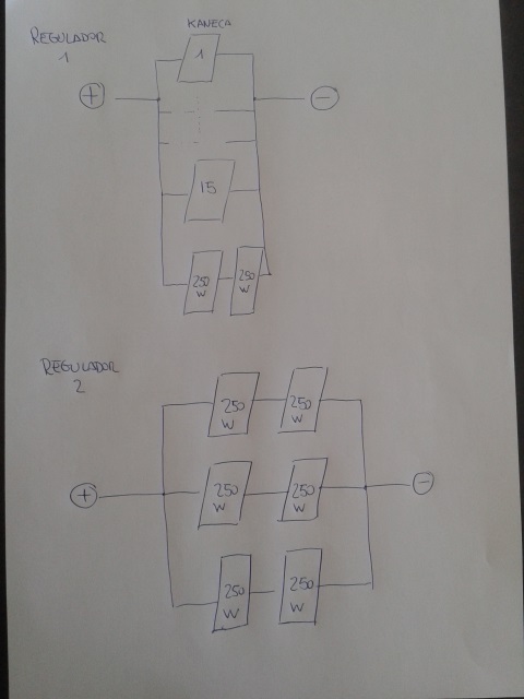

    Resumiendo lo dicho en una imagen:
    Predeterminado Re: Novato quiere ampliar instalación aislada...
    Resumiendo lo dicho en una imagen ...
    Tu esquema es genial, nikitto. Creo que le ayudará mucho a habichuelo a entender perfectamente la idea.

    Estoy totalmente impresionado, muchísimas gracias, ya me ha quedado clarísimo con las explicaciones y el esquema aunque no entiendo en el regulador 1 porqué aparece una placa suelta al principio de kaneka... Gracias de verdad. Ahora a ver si poco a poco voy sacando conclusiones en claro de los otros aspectos. Muchas gracias

    En el reguador 1 no aparece una placa suelta, serían de la 1 la 15, que van en paralelo y luego un grupo de 2 de 250W que iría en serie entre ellas y en paralelo a las otras.

    habichuelo no aparece suelta la placa en el esquema de nikitto. Es por no ponerte 1, 2, 3, así hasta 15. Pone la 1 puntos suspensivos y la 15 porque son todas las mismas en paralelo
    Perdon Jiro, no te había leido
    Última edición por Mixta; 23/04/2016 a las 18:08 Razón: Perdon. No había leido a Jiro

    Disculpad, no me he dado cuenta ya que lo ví en el móvil con prisa... Lo entiendo perfectamente, muchas gracias.
