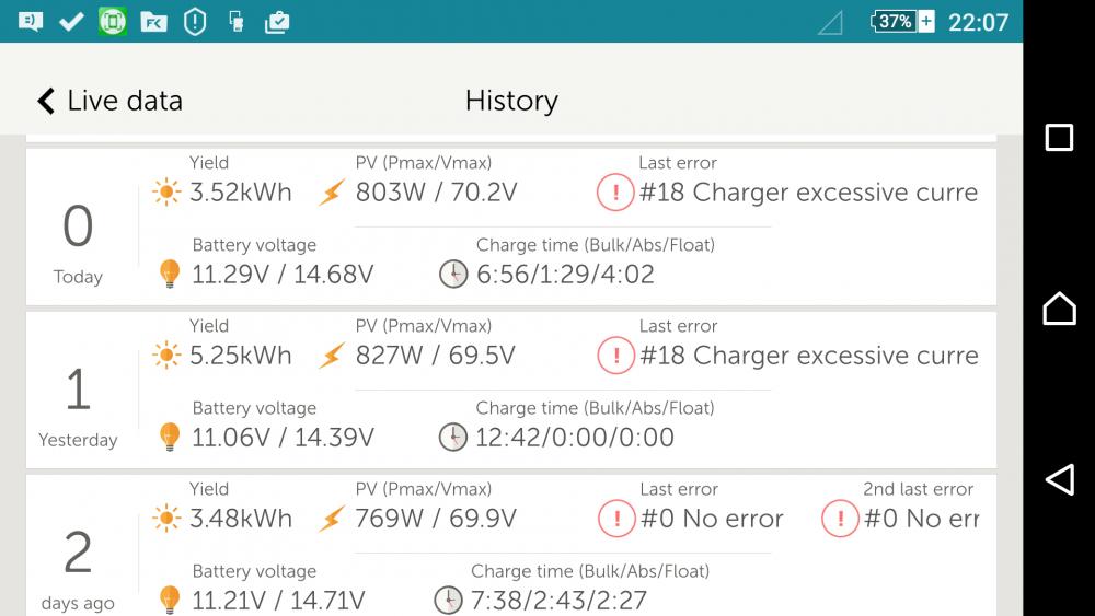

    Este es un pantallazo del histórico de la aplicación Victron Connect conectado a un Victron MPPT 100/50.
    Los días no han estado muy bien (a ratos nubes a ratos sol)
    Me sorprende el dato de 880W de máxima muy por encima del amperaje máximo que puede entregar el regulador.

    Muy guapo el pantallazo con toda la información, pero creo que el efecto de cloud edge se lo explica porque justo cuando sale el sol pasado una nube hace el efecto lupa y por algunos segundo quizás las placas estén produciendo mucho mas de los 920w teóricos pero una vez pasado esos segundo ya baja la producción y el controlador no es rápido suficiente en cortar producción en 50A y saca estos 58A.
    Puedes hacer otro pantallazo con el teléfono en horizontal?
    Lo que me interesa ver son los datos de abajo y a la derecha del charge time que se cortan...

    Hace unos días ya intercambiamos opiniones sobre tu instalación. Tenía la impresión que tienes mucha placa conectada a poco regulador. Pero me explicaste lo de la "nube casi contínua", por la que tus placas pocas veces reciben pleno sol.
    Según tú, te sobra producción y buscas formas de aprovechar mejor los excedentes.
    Tienes más experiencia en FV que yo. Sabes muy bien, lo que pasa cuando el sol sale detrás de una nube: El regulador tiene "todas sus puertas abiertas", para recibir la máxima irradiación y cuando ésta aumenta de repente, no puede "cerrar sus puertas" al instante. En estos momentos, el regulador entrega más intensidad de la nominal.
    Los 880W del histórico habrán sido con una tensión de batería entre 10V y 15V. Corresponden a una intensidad entre 88A y 59A. En especial el segundo valor no me asombraría para nada.
    Para otros días, el histórico muestra 762W y 757W, que probablemente también corresponden a una intensidad superior a los 50A nominales - será por el mismo "efecto nube".

    Con el movil en la mano (visualizando la aplicacion) con sol y en bulk siempre está fijo en 49A, cuando sale de una nube lo he visto en 54A, pero nunca mas, baja automáticamente a 49A. Supongo que en algún momento del día, y con determinada situación puede tener picos muy superiores.
    El día de los 880w, estuvo lloviendo con sol ya que había bastante viento, de ahí esos datos.
    Gustav, quizas los tiempos a los que te refieres (tiempos de estado de carga) pueden falsear algo. Ya que desde que salgo de casa a las 8 dejo un deshumidificador arrancado, ya que las baterías normalmente a las 12 ya estan en flotación

    Otra captura de anoche, ayer con medio día nublado y otro medio despejado (3.52kWh) y anteayer (sábado) controlando en todo momento "manualmente" para evitar que el regulador entrara en absorción (5.25kWh) con mañana soleada, mediodía nuboso y tarde soleada. Se ven los errores (yo los achaco a muchos amperios a la entrada)

    Sigo pensando que castigas mucho al Victron 100/50 con 980Wp en placa a 12V. Este día con 5.25kWh de cosecha debió hacer bastante sol, no dominaba la "nube contínua" que dices.
    No me extraña que aparezca el error #18 "intensidad demasiado alta". Con sol, esa intensidad puede llegar a más de 80A. Y si te indica 827W como potencia máxima, esto significa que en algún momento habrán circulado casi 70A. Me parece mucho para un regulador de 50A.
    Lo que sí me extraña, es que te siga funcionando el regulador. Y eso que parece que lo tienes desde hace mucho tiempo.
